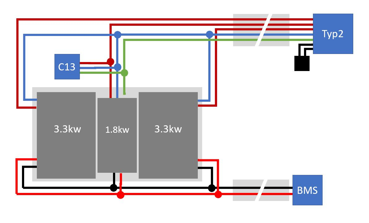

Was haltet Ihr von der Idee beide Otten Lader zusammen mit einem kleinere dritten Lader als Ersatz für den großen & schwachen originalen Lader unterm Akku zu verbauen? Der dritte Lader könnte entsprechend Schuko Spezifikation ladelastreduziert ausgelegt und ebenso an die C13 Buchse angeschlossen sein.
Das Typ2 Ladekabel könnte dann oben im Fach womöglich seinen Platz finden. Bei Verwendung der C13-Buchse aber müsste auf Polarität der Schuko geachtet werden, oder? Ginge das so oder ist mir ein riesigen Denkfehler unterlaufen?
- Beiträge: 20831
Re: Update zur Ladetechnik
Drei der DigiNow/TC Lader gab es schon zusammen mit einer vergrößerten Lader-Schale ("Treasure Pan")zu kaufen. NewZeroland hatte es hier vorgestellt:
Eigentlich ziemlich genau Deine Idee, aber halt mit drei 3,3kW Ladern unten dran.

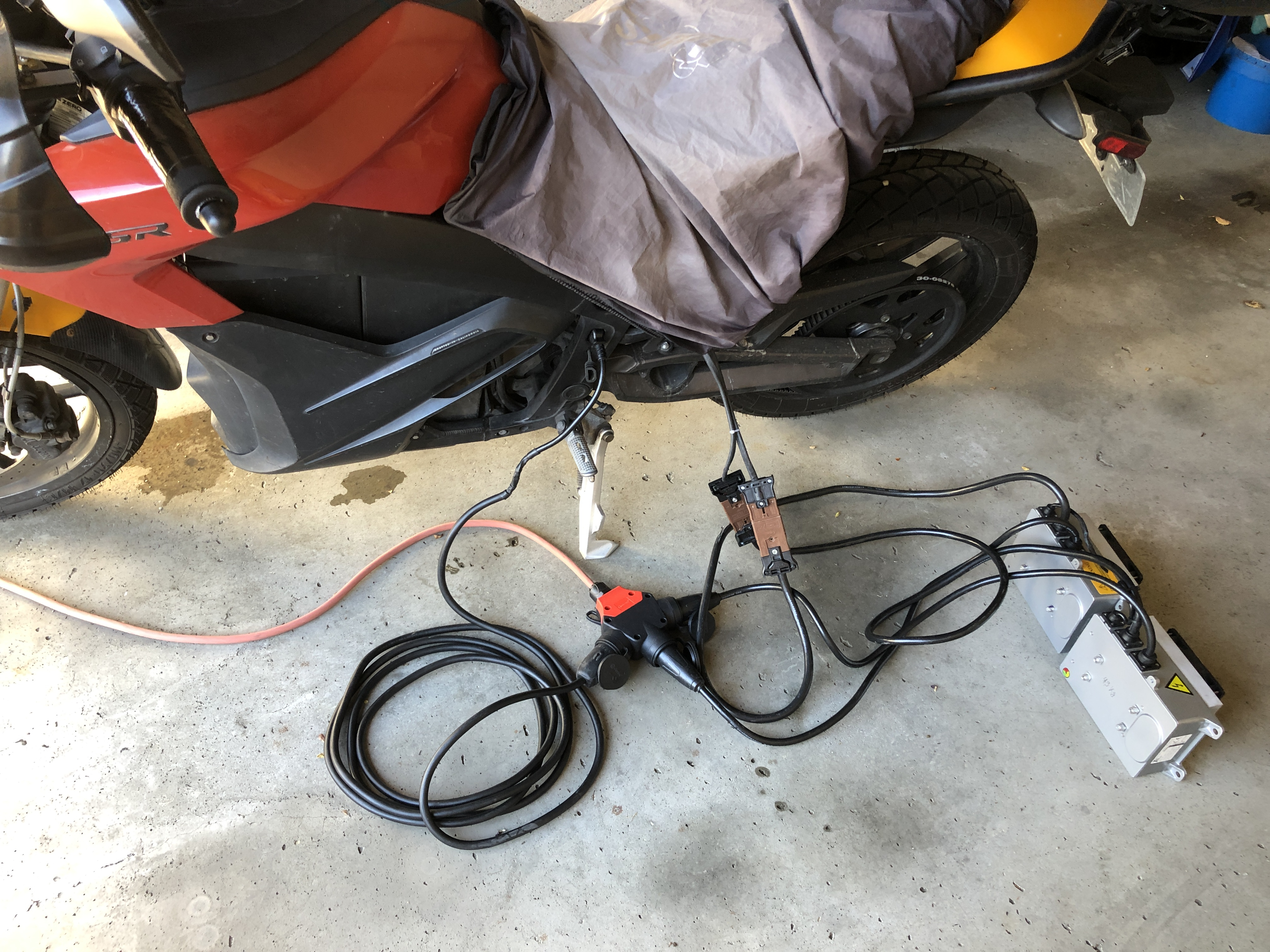

Nun noch die Gewichte meines mobilen "MEdusa" Ladesystems, in Summe ganz ähnlich, wie es Seb am Mi 10. Mär 2021, 22:50 aufgezeichnet hatte. Hier nochmals zur Orientierung alles zusammen:
Der Adapter Typ 2 auf 3 x 16A Schuko oben im Bild wiegt 2,1kg, durchgehend mit 2,5mm² Kabelquerschnitten ausgeführt.
Jeder der 3,3kW Otten Lader (rechts und mitte unten) wiegt mit Kabeln 4,9kg, zusammen also 9,8kg. Der Y-Adapter fällt kaum ins Gewicht.
Statt dem langen Kabel für den Bordlader links im Bild kann natürlich auch das Ladekabel der Zero selbst herhalten, so dass ihr das selbst wiegen könnt.
Dauerhaft dieses Zusatzgewicht mitschleppen durch Festeinbau möchte ich nicht, da es spürbar an der Beschleunigung knabbert. Prinzipiell würden die zwei Zusatzlader ins Gepäckfach hinter meinem Longbrick Akkulein passen, doch brauche ich das für wichtigeres wie meinen regulären Typ2 - Schukoadapter, das Bordwerkzeug, den Ersatzriemen und Spanngurte.
Dennoch, bei Bedarf im Rucksack sind die 7,9kW Gesamtladeleistung eine feine Sache für größere Fahrten, wie hoffentlich demnächst zur Electric Ride Schönau im tiefsten Schwarzwald

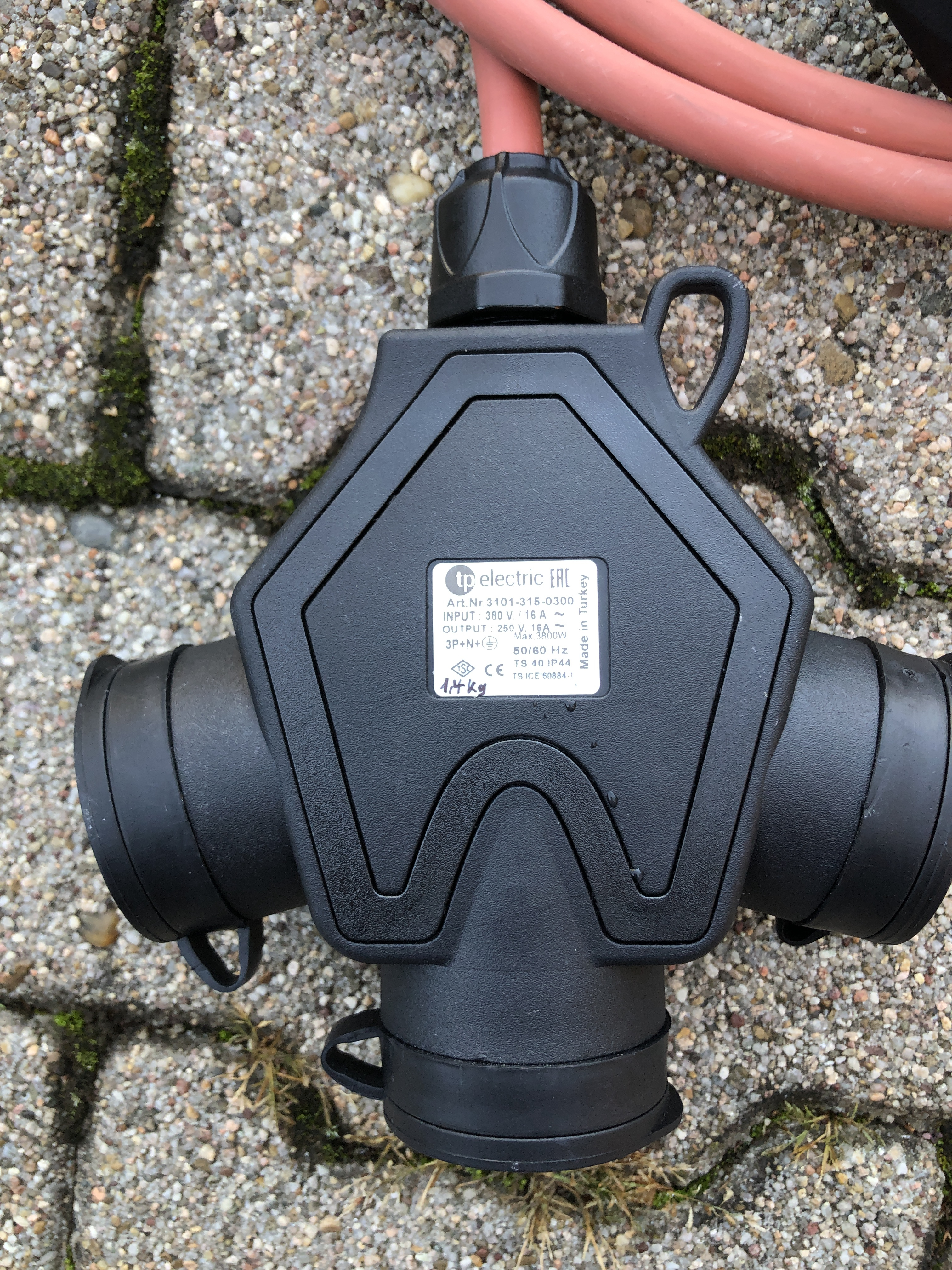

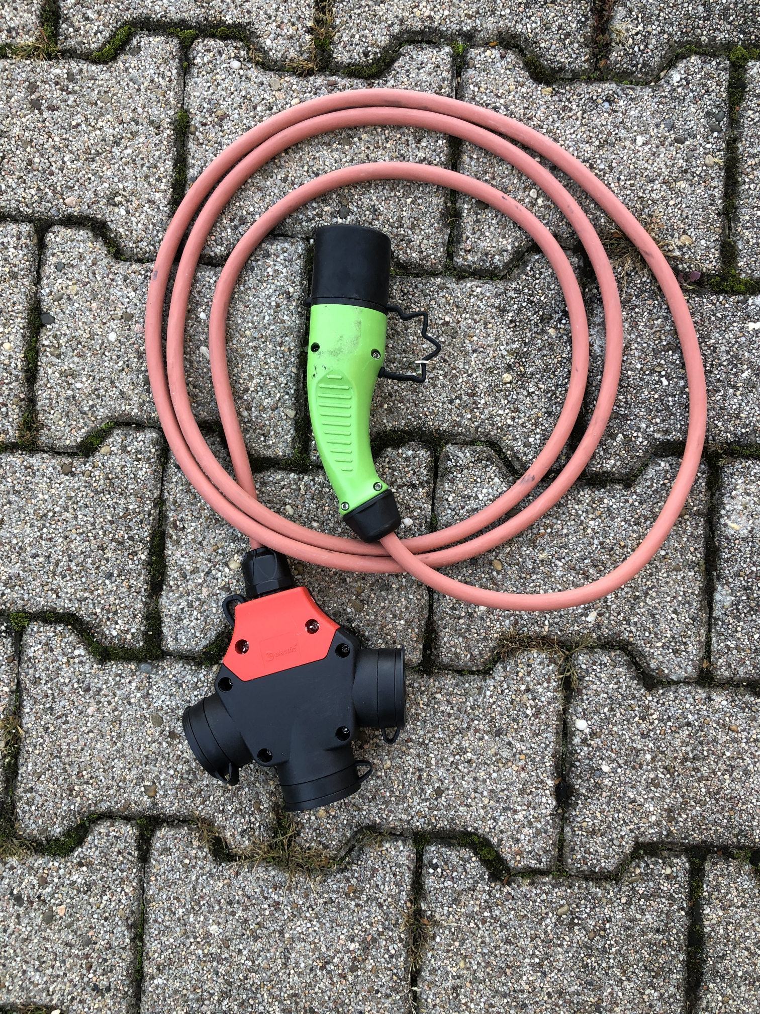

Hier nun die gestern versprochenen Bilder, wie mein Ladekabel mit Typ2 Stecker von Evalbo und jetzt dem besagten 3-Phasen-3-fach-Schukoadapter von
TP electric aussieht: Hier drauf sind die technischen Daten zu sehen: Eine WEIT sauberere Lösung, dank Paddy Lectric, als meine bisherige Medusa

Heute das erste mal mit dem neuen Adapter voll Kanne geladen - viel ordentlicher alles
Batterie hatte anfangs 10°C, Adapter 13°C, Start bei 43%.
Nach nur 28 Minuten, war die Batterie auf 23°C, der Adapter nur auf 16,8°C, Batterie bei 89%.
D.h., dieser Türkische Adapter hat die primären 15,4 , 15,5 und 5,6A über diese Dauer völlig klaglos verkraftet. Weder die Schukopins noch die Kupplungen waren hinterher wärmer als die knapp 17°C geworden
