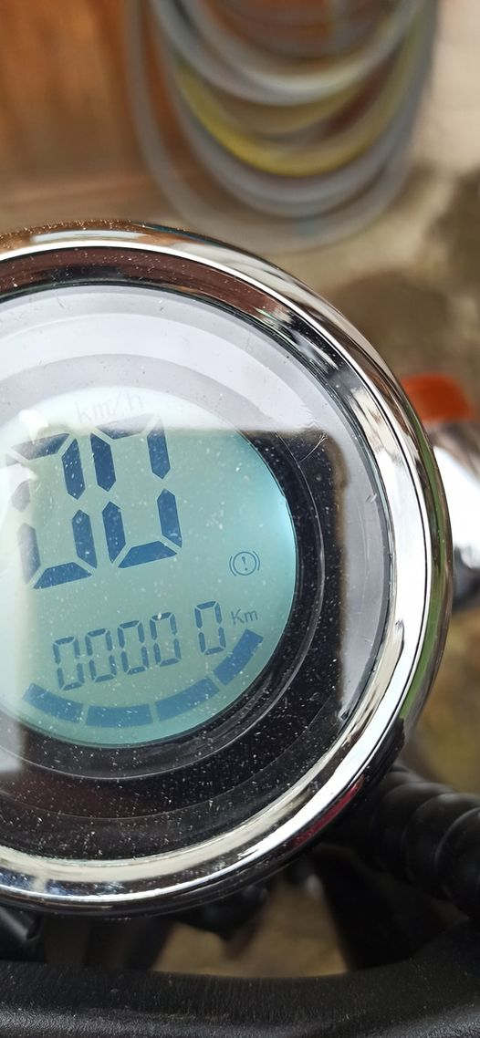

Bin seid gestern stolzer Besitzer eines M1 Choppers.
Erstmal alles zusammengeschraubt, bisschen modifieziert, und dann sollte es eigentlich losgehen.
Eigentlich.... denn der Roller startet nicht, also nimmt kein Gas an.
Beleuchtung funktioniert alles so wie es sein soll, aber auf rechts auf dem Tacho wir ein (!) angezeigt.
Weiss einer wofür dieses Ausrufezeichen steht ? Die Bedienungsanleitung ist ja mehr als nutzlos.

Moin,
Schaut ja wie die Handbremsenleuchte beim Auto aus.
Vllt der Kontakt vom Ziegenbein?
PS Ich glaube wir kennen uns vom Facebook.

Oder evtl. der Bremslichtschalter von der Vorderrad- oder Hinterradbremse.

Ständer oder Bremslichtschalter

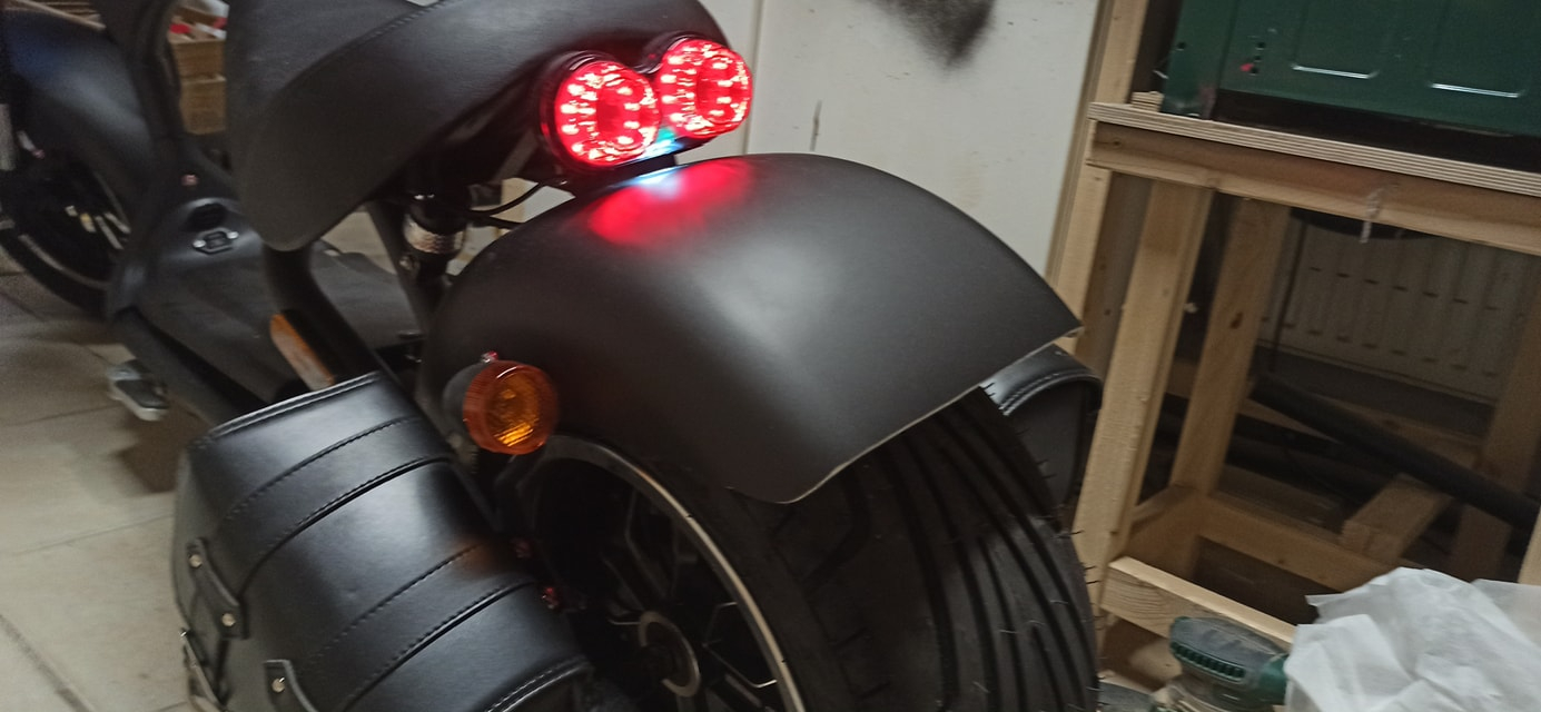

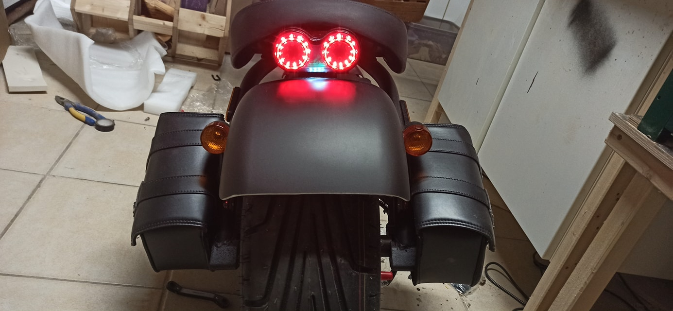

Problem ist erkannt, es liegt tatsächlich an der Verdrahtung des neuen Rücklichtes, wenn ich das alte anschliesse ist die Fehlermeldung weg.
Und es liegt an dem Rücklicht selbst, irgendwas sendet da ein Falsches Signal an den Controller, obwohl alles funktioniert wie es soll. Vielleicht liegts auch daran das ich die Blinker nicht angeklemmt hab.
Schade die TurbinenOptik hat mir gut gefallen, aber wenns nicht funzt kommt das alte wieder dran.
