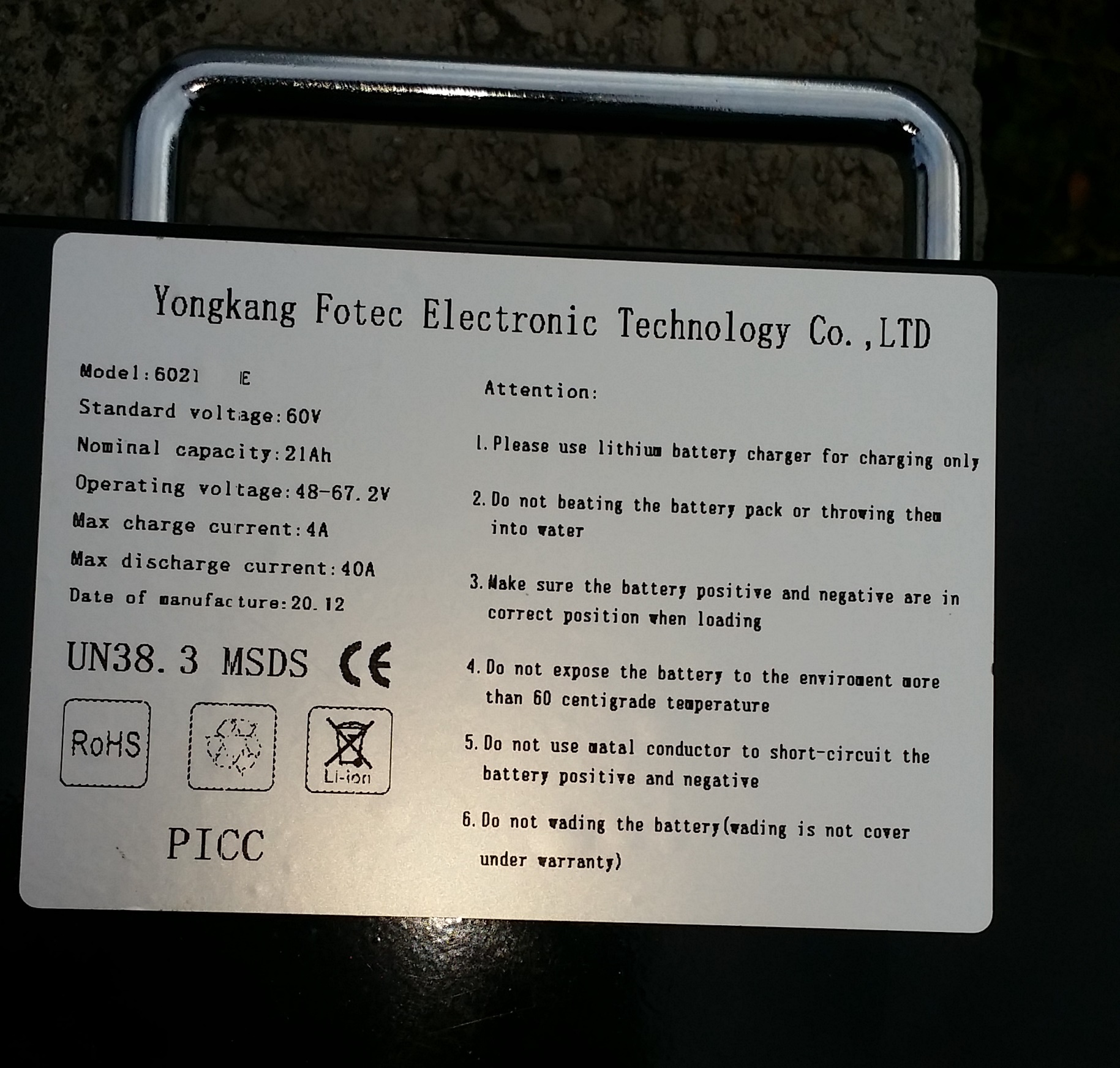

Habe mir so einen Coco Chopper CP-4 geholt, mit 60v u.20A
Die Bezeichnung des Akku:
Akku Bezeichnung
Akku Bezeichnung

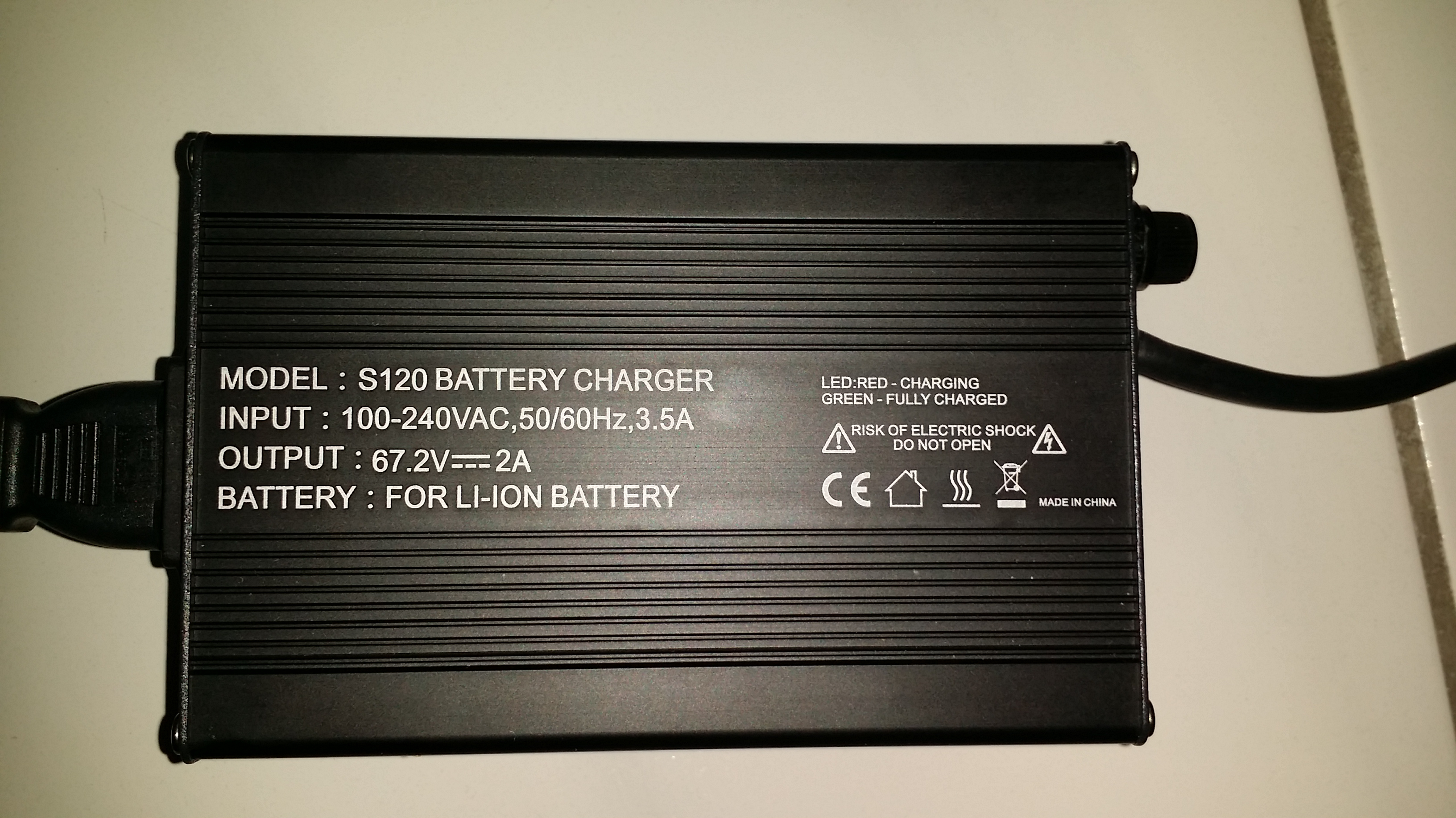

Das dazugehörige Ladegerät:
Ladegerät
Ladegerät
So, nun zu meinem Problem, der Akku wird nur mit ca.1,0A und 130-140Watt geladen, dauert ca.10,5 Std.
gemessen/geschätzt :) wurde mit einem Verbrauchsmesser.
Da ja auf dem LG output 2A steht, sollte doch ca.2A bei beginn des Ladens anstehen oder?
Kann man so einem Ladegerät etwas auf die Sprünge helfen.
Oder gehen dann die Zellen in die Knie wenn man mit 2A lädt?
Der Akku sollte es ja abkönnen lt. Datenblatt.

Wenn Du einen 21 Ah Akku in 10,5 h lädst dann ist Dein Ladestrom doch bei 2 A.
Mit 1 A Ladestrom würdest Du ca. 21 h zum Laden brauchen.
Auch die von Dir beschriebenen 130 ... 140 W Ladeleistung weisen eher auf 2 A hin als auf 1 A.
Ich vermute das Ladegerät Lädt mit 2 A und Du hast einen Denkfehler gemacht.

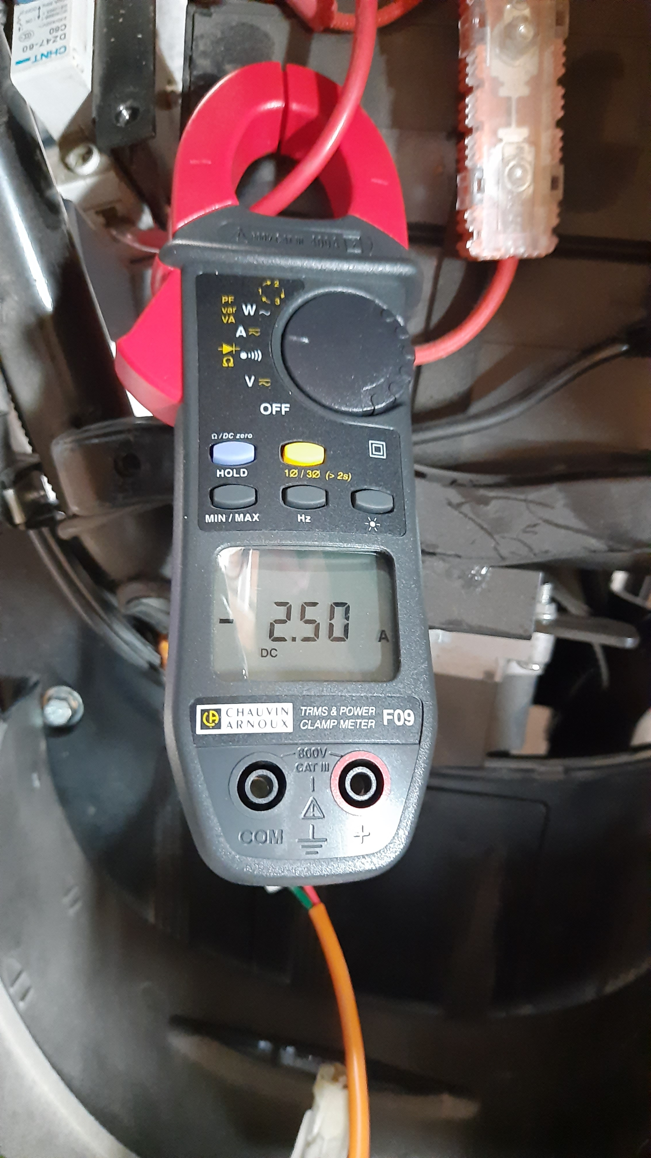

Hast Du bzw. kennst Du jemand mit einem (DC) Zangenamperemeter? Da könntest Du den Ladestrom recht einfach mal messen.

dein Ladegerät ist Standard bei 20Ah Lithium-Ionen-Akkus.
In der CC-Phase des Ladens wird mit 2A geladen.
In der folgenden CV-Phase nimmt der Strom kontinuierlich ab.
Dir hilft nur ein neues Ladegerät mit 4 oder 5 Ampere Ladestrom.

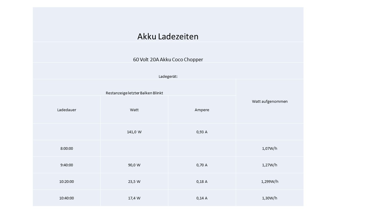

Bei der Angabe des Ladestrom mit 1A habe ich mich auf mein Verbrauchsmesser(Schätzeisen)verlassen.
Im Anhang die Daten der ersten Volladung

Wenn ich das richtig verstehe, dann hast du 140 W gemessen.
Dann hast du ja bei ca. Ladespannung 70v ein Strom von 2A.
Passt doch!

Nicht nur den genauen Wert kannst du nur auf der Ausgangsseite des Ladegerätes messen, sondern überhaupt einen brauchbaren Wert.
Du kannst ja auch nicht den Umfang eines Reifens mit der Drehzahl des Motors verrechnen, wenn dazwischen ein Getriebe liegt. Dein Ladegerät ist die elektrische Version eines Getriebes.
Und ein Zangenamperemeter kannst du nur benutzen, wenn du an eine Ader einzeln kommst. Misst du um die ganze Leitung, ist das Ergebnis null.
Das ist ein wichtiger Punkt. Ich setzte manchmal zuviel Wissen vorraus... .
Vorgestern habe ich mit dem Zangenamperemeter bei der Inspektion die ordnungsgemäße Funktion des ladegerätes überprüft. Die Anwendung sieht dann z.B. so aus:

Da bin ich jetzt ja beruhigt, das beim Laden alles mit rechten Dingen zugeht. In der Verkaufsbeschreibung steht irgendetwas von 4-5 Std. Ladezeit...Chinesen halt....
Wenn das LG so langsam lädt, dann heben vielleicht die Zellen länger ;) natürlich nur bei der richtigen Pflege ;) ;)
