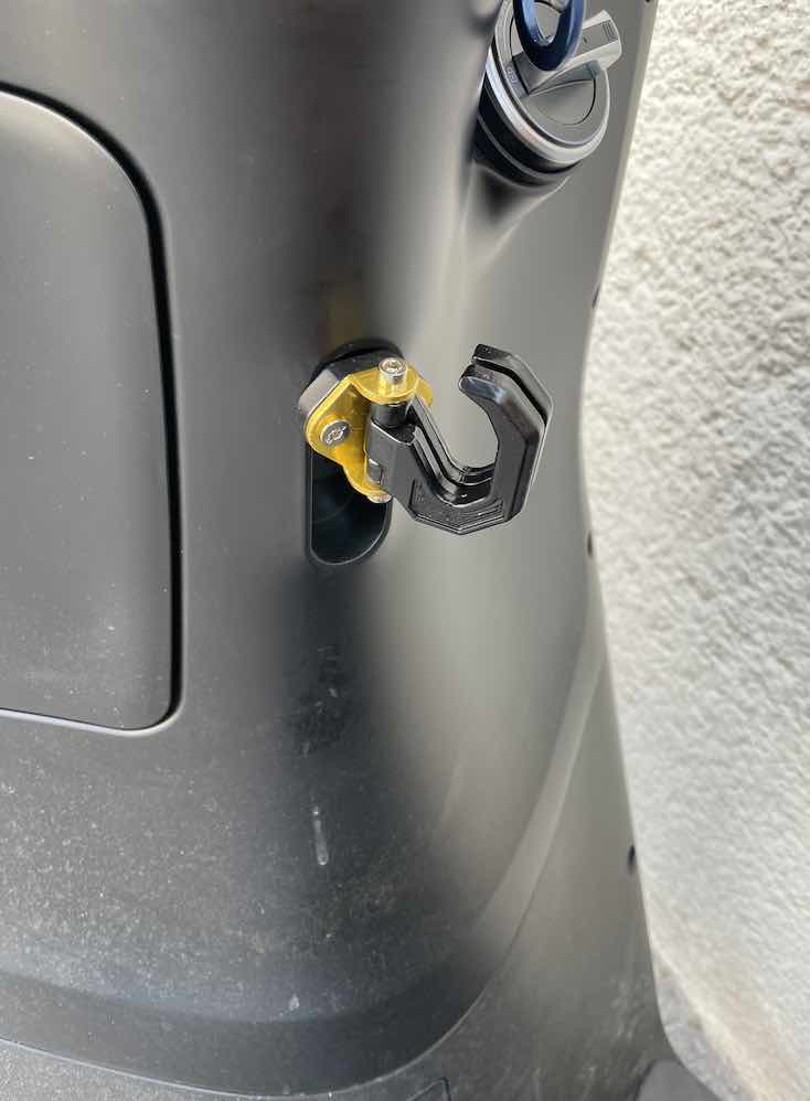

Der Taschenhaken ist nicht funktional - Ich habe darüber mit eine Band einen karabiner angebracht, bis ich ihn irgendwie austauschen kann.

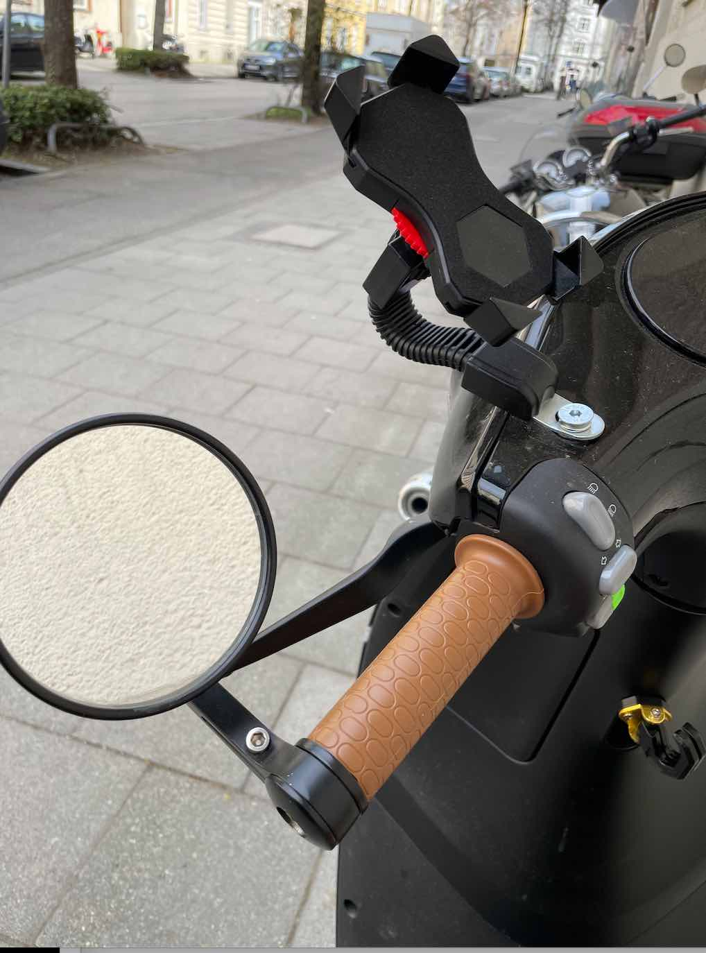

Habe mir Lenkerenden Spiegel angebracht für besseren Blick nach hinten, die orginalen waren mir zu schmal.
In einem der Rückspiegelschrauben ist nun ein Handyhalter befestigt.

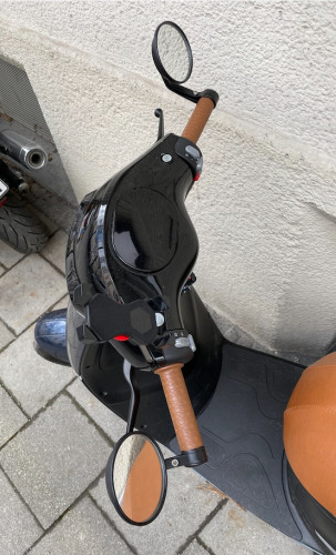

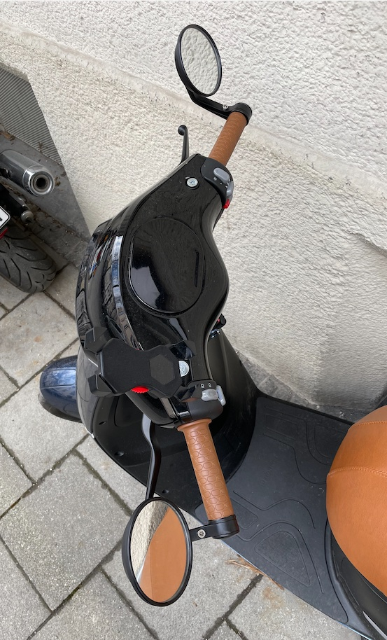

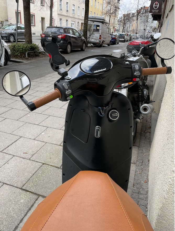

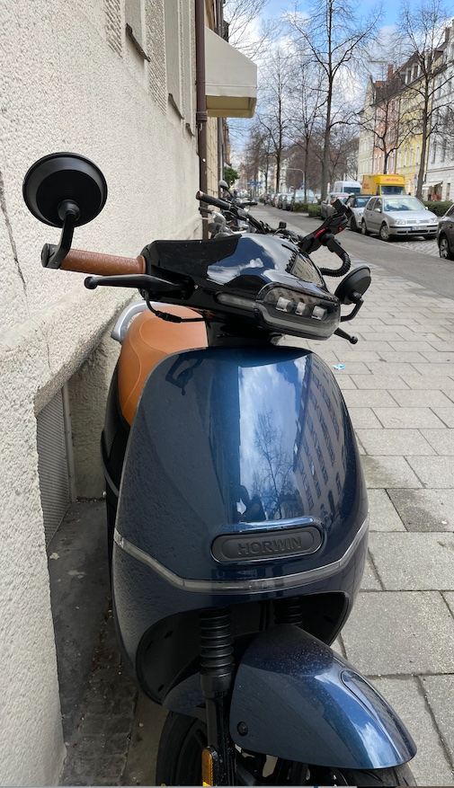

Hier ein paar Fotos von den Rückspiegeln.

Bert_ hat geschrieben: Do 18. Mär 2021, 12:49 Hier ein paar Fotos von den Rückspiegeln.
Wie hast du die Lenkerendenspiegel installiert? Musstest du die Griffe abschneiden oder hat der EK3 bereits eine Verschlußschraube an den Griffen gehabt?
Die Frage ist so gestellt, da ich selbst den EK1 fahre. Soll ja an sich baugleich sein.
Die Spiegel sehen übrigens auch sehr gut aus! Passt echt toll. Welche Marke sind die Spiegel?

die Gummigriffe lassen sich nicht abziehen, daher die enden abschneiden.
An den freien Spiegelschrauben hab ich nun eine Handyhalterung.
Die Spiegel sind von Amazon. Einfach nach Lenkerendenspiegel suchen. ich wollte runde.
Habe auch einen neuen Haken für Taschen, Einkauf etc. der alte war ja kaum zu gebrauchen.
