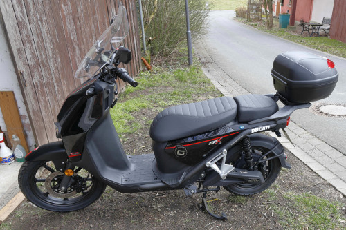

Weil ich zwei Kameras unterbringen will, wenn ich die Wasservögel besuche, habe ich ein Givi Topcase angebaut.
CPX mit GIVI Topcase

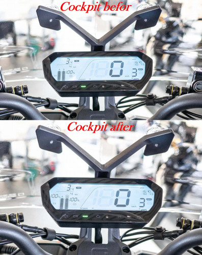

Bei der ersten Ausfahrt irritiert die Anzeige. Bei der aktiven Batterie "A" fehlt die numerische Anzeige der Batterieladung,
während die numerische Anzeige von der nicht aktiven Batterie "B" auf 100 % bleibt. Die momentane Batteriesteuerung ist in der Praxis
untauglich. Fährt der CPX-Fahrer wie es von Vmoto vorgesehen und in der englischen Betriebsanleitung empfohlen, altern die Batterien
unterschiedlich. Fahre ich täglich etwa 45 Km und lade die Batterien vor jeder Fahrt auf, bleibt Akku "B" immer zu 100% geladen.
Ich lade die Batterien immer vor jeder Fahrt zu 100% auf, weil ich nicht mal schnell bei einer Tankstelle die Batterien laden kann
und ich nicht irgendwo mit dem Roller stehen bleiben will. Ich behelfe mich damit immer nur mit einer Batterie zu fahren um die
Kontrolle über den Ladezustand zu behalten und um die Batterien gleichmäßig zu entladen. Andere Fahrer tauschen gelegentlich die Plätze
der Batterien um sie gleichmäßig zu entladen.
Vorschlag:
Beide Batterien mit einer numerischen Anzeige des Ladezustandes der Batterien zu versehen. Die jeweils aktive Batterie in der Anzeige
kennzeichnen. Die Steuerung der Batterien so zu verändern, dass der Fahrer die Priorität der Batterien ändern kann. Das zu automatisieren
halte ich nicht für sinnvoll. Das könnte man auf mit der "Reverstaste", einmal drücken realisieren. Diese "Wechselfunktion" ist schon
bei Ladezustand 20% von Akku "A" realisiert. Ebenso könnte man beide Akkus parallel entladen. Diese Funktion ist auch schon beim
Ladezustand beider Akkus 20% realisiert.
Den ungeprüften Vorschlag die Schieflage des Tachos mittels lösen der beiden Muttern zu korrigieren habe ich bereits vorher überprüft, das
