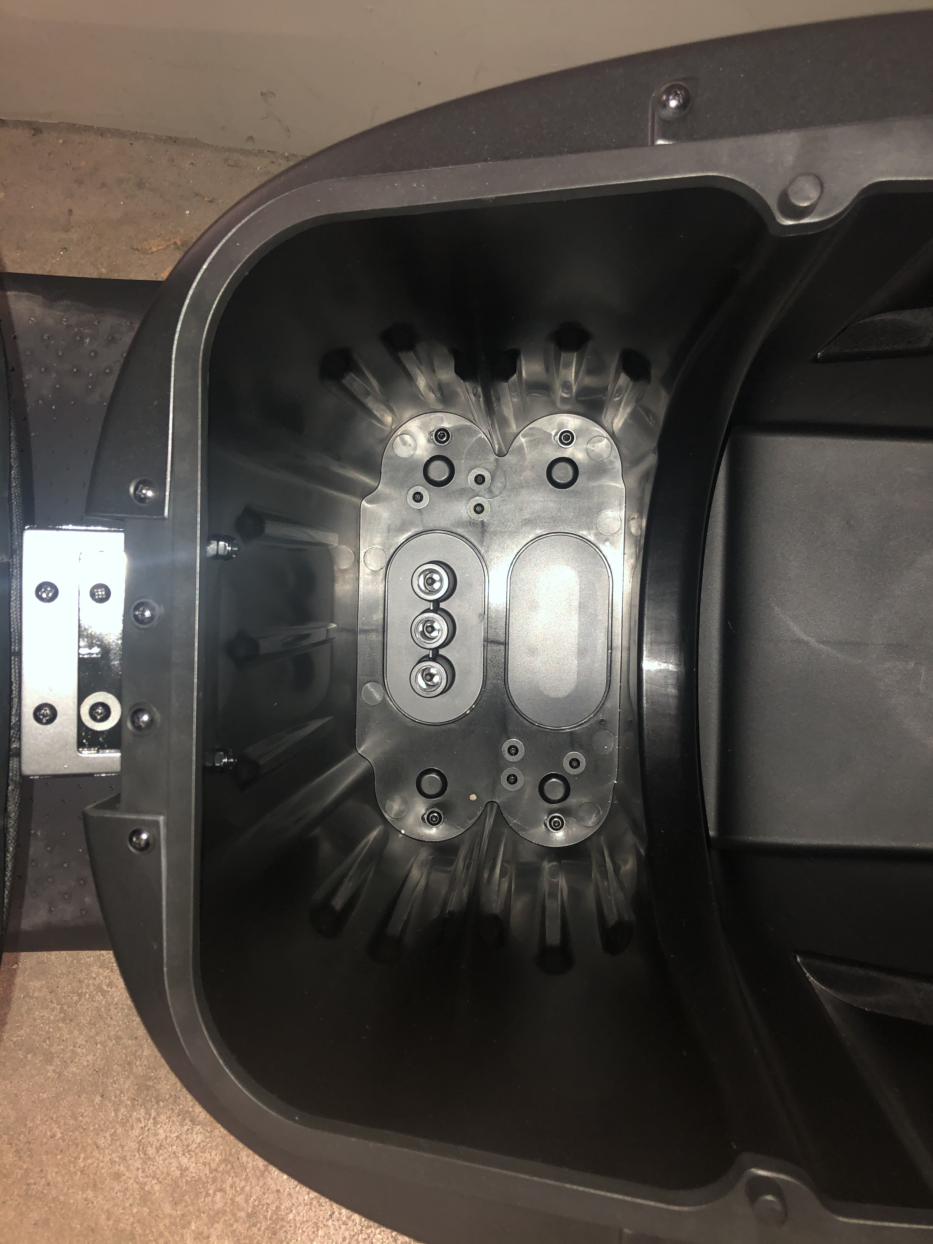

Ist korrekt. Es gibt nur Kontakte im vorderen Schacht. In dem anderen sieht man die Aussparung am Boden. Ich würde tippen, dass man da mit minimalem Aufwand die Kontakte reinsetzen kann sobald die Software soweit ist. Ein reines Softwareupdate sehe ich hier aber nicht. Ich kann morgen mal ein Bild davon machen.Elektrobär hat geschrieben: Di 23. Mär 2021, 13:11 Gabs hier nicht gerade noch einen Beitrag eines neuen Nutzer der meinte er hat mit Unu telefoniert, die unter anderem meinten, dass das Parallele Nutzen zweier Akkus über ein Softwareupdate nachgereicht wird?

unuinLaim
- Beiträge: 21
- Registriert: So 10. Feb 2019, 23:05
- Roller: unu 2.0
- PLZ: 80687
Re: Neuer unu Scooter - Spätere Auslieferung und Hintergründe
hier ein Bild vom Akkufach.
Da muss definitiv die Hardware umgerüstet werden - ein reines Software-Update wird da erstmal nichts bewirken.
