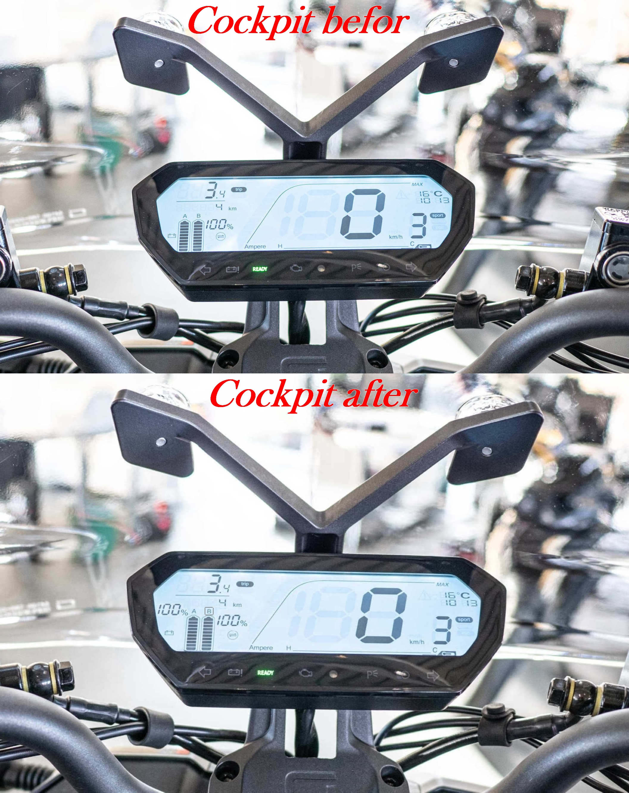

Das Display ist vorgefertigt und vermutlich eine Spezialanfertigung für CPX. So wünschenswert es ist (und ich glaube auch dass es bei späteren Modellen Einfluss hat) - an den aktuell verkauften CPX wird sich wohl am Display nichts mehr ändern.
Hingegen sind Softwareänderungen denkbar - wie die von dir vorgeschlagene Umfunktionierung des Schalters oder meine Idee mit dem früheren Umschalten zwischen den Akkus. Oder einer "hackt" irgendwann die Firmware und bietet im Internet irgendwas zum Flashen an.
Hingegen sind Softwareänderungen denkbar . . .
Die Visualisierung des Displays wird auch nur durch eine Software realisiert. Man kann es genau so programmieren
wie ich es auf dem Bild dargestellt habe, dazu braucht man an der Hardware nichts ändern, die Funktionen sind alle schon da und auch die Adressierung, nur ein paar Programmzeilen. Im Grunde ist es nur eine SPS mit Visualisierung.
