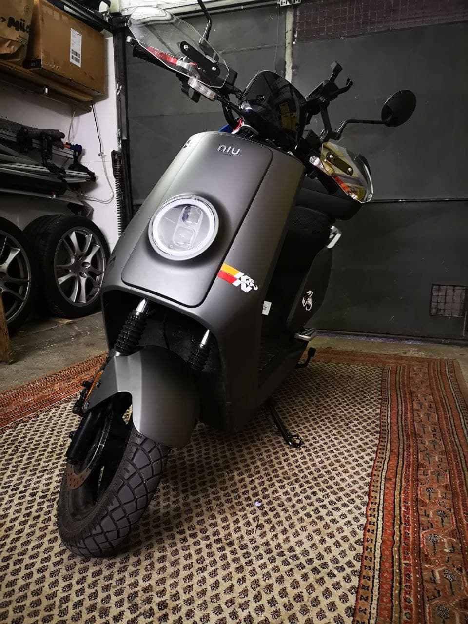

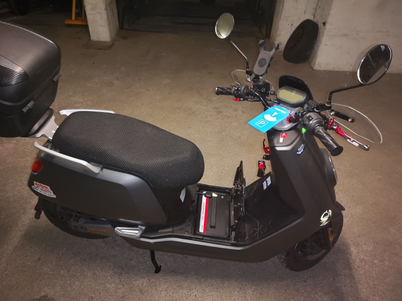

da ich jetzt langsam mal alles an meinem N1S umgebaut habe, wollte ich mal all meine Modifikationen und Umbauten mit euch teilen.
Neben den eher üblichen Sachen wie:
Gepäckträger mit Top case
Alu-Gepäckhaken
Handyhalter
Sitzbezug
Heidenau Reifen
jede Menge Aufkleber
Ein paar seltenere Sachen:
NGT-Akku als 2. Akku
Verstellbare Alu-Bremsgriffe
Windabweiser am Lenker
SuperSoco TC Spiegel
Spiegelverbreiterungen (ja ich bin sehr breit)
Um das Aufladen etwas zu vereinfachen:
Akkufachentriegelung mit Helmfach zusammen gelegt
Typ2 auf Schuko Adapter zum Laden an öffentlichen Ladesäulen
5m zu Leitung für das Ladegerät
Parkscheibe für öffentliche Ladeplätze
Da mein Helmfach immer am Überlaufen war, habe ich ein Glasfasereinsatz gebaut,
in dem ich das Ladegerät und den Typ2 Adapter verstecken kann.
Dazu habe ich noch einen kleinen Halter für die Ladekarte.
Der größte Umbau ist der Neuste. Seit einer Woche habe ich eine NGT-Gabel, NGT-Stoßdämpfer und NGT Hauptständer.
Zuvor hatte sich schon zwei mal die Gabel beim bremsen verbogen.
Da die Garantie inzwischen abgelaufen ist habe ich mich entschieden eine stärkere Gabel mit längerem Federweg einzubauen.
Hierdurch ist der Roller 3-4 cm höher, was mir mit 198cm etwas entgegenkommt.
Geplant ist aktuell nicht mehr. Ich denke das reicht auch fürs erste...

el bosso hat geschrieben: Fr 26. Mär 2021, 16:07 Mich würd das mit der Gabel interessieren.
Hab auch schon eine entdeckt, die glaube 2,5mm im Durchmesser dicker baut. Also die üblichen 33mm und etwa 1,5cm länger ist, was aber auch etwas abweichen könnte. Ob sich das auf den Arbeitsweg auswirkt weiß ich nicht. Meine Gabelbrücke ist z.B. etwa 8mm breiter als das angegebene Maß.
Passt die Bremse genau wie vorher, oder brauchtest du Distanzringe?
Bremsanlage passt unverändert, auch wenn ich das Gefühl habe, dass der Hebelweg etwas länger ist seit dem Umbau. Ich habe auch bei KSR nachfragen lassen, ob das passt.
Eher ist wichtig, dass die Gabel und Dämpfer zu einander passen. Ich bin mal nur mit NGT Gabel ne runde gedreht und das Verhalten war ziemlich hoppelig.
