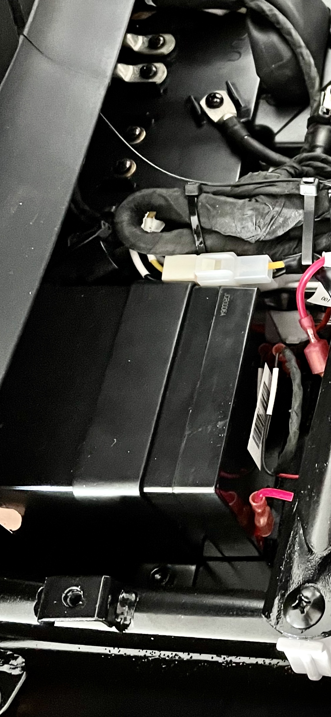

Randy81
- Beiträge: 97
- Registriert: Do 20. Jun 2019, 13:56
- Roller: Unu 2.0 4Kw Black
- PLZ: 12555
- Wohnort: Berlin
Re: Neuer Unu - Erste Erfahrungen
Also es ist nur eine Nummer drauf "jgb0dd6a"
Aber über die hab ich im Internet nix gefunden.
Ja eigentlich sollten 12.2V noch genug sein aber vlt ist es wirklich noch nen Softwarebug.
Darüber auf dem Bild sind übrigens die zwei leeren Anschlüsse der 2ten Batterie
Unu 2.0 4KW Black
