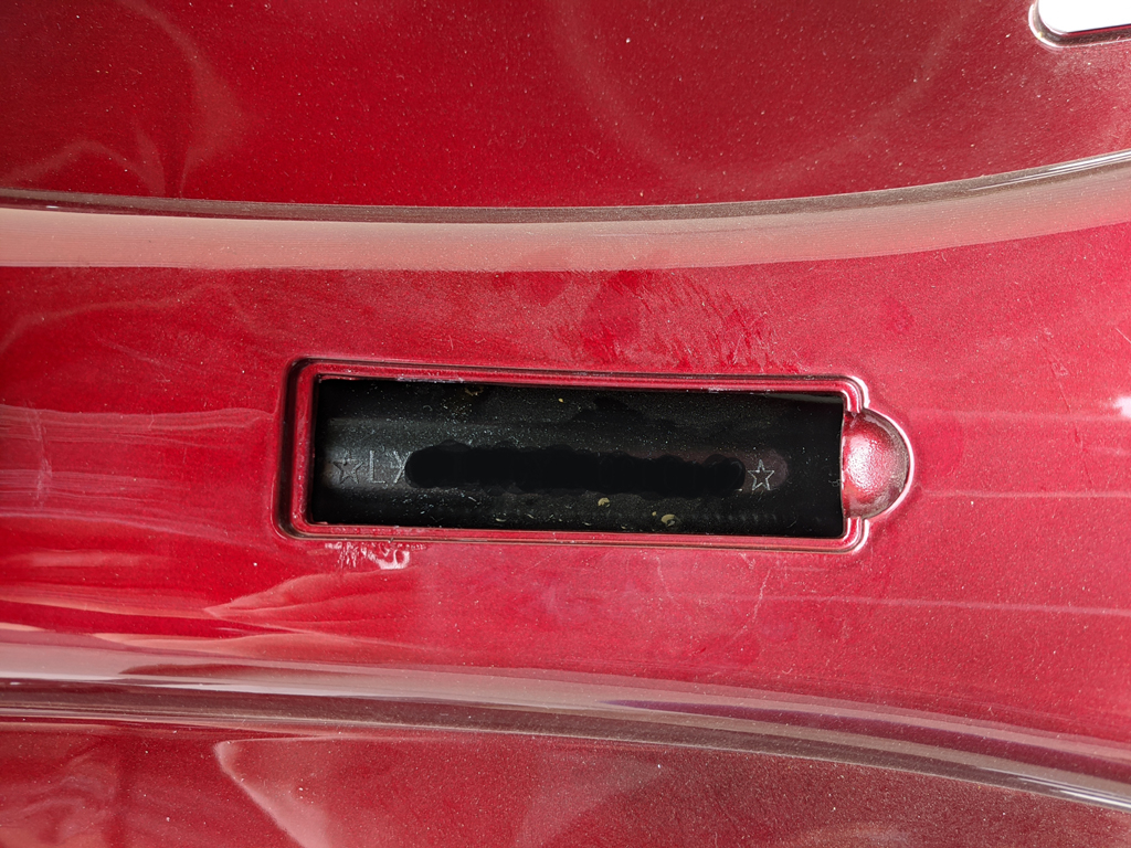

Hallo.
Ich möchte vorne an der Frontinnenseite die Abdeckung der Fahrgestellnummer öffnen, natürlich ohne sie zu beschädigen.
Traue mich nicht, sie mit einem Schraubenzieher brutal aufzuhebeln.
Ich habe Angst, etwas abzubrechen (weil Kunststoff).
Wie sollte man sie am besten öffnen/abmachen?

Die Abdeckung für die Fahrgestellnummer geht schwer ab.... und noch schwerer wieder drauf, weil sie unter mechanischer Spannung in der leichten Biegung "eingeklemmt" ist.
Du musst von der Seite mit der Ausbuchtung aus, mit dem Daumen gegen die Abdeckung und gleichzeitig nach oben drücken.
Auf der gegenüberliegenden Seite (der geraden) wird die Abdeckung erst dann herausgenommen, wenn der Rest bereits gelöst ist.
Ein Werkzeug wie einen Schraubenzieher würde ich da in der Tat nicht für verwenden, das beschädigt das ABS.
Aber darunter gibt's wirklich nicht viel zu sehen. Hast Du Zweifel daran, dass die Fahrgestellnummer in der ECC Bescheinigung nicht der Deines Rollers entspricht?

3mm Loch bohren, Inbusschlüssel rein und kurz und hart ziehen.

Viel profaner.jeff-jordan hat geschrieben: Fr 26. Mär 2021, 22:13 Aber darunter gibt's wirklich nicht viel zu sehen. Hast Du Zweifel daran, dass die Fahrgestellnummer in der ECC Bescheinigung nicht der Deines Rollers entspricht?
Auf der Abdeckung war ein hässlicher weisser Aufkleber (mit FIN, also völlig unsinnig), der sich einfach nicht entfernen liess.
Ich will diese Abdeckung entweder in Wasser "einweichen", um den Kleber wegzubekommen - oder eine neue Abdeckung draufsetzen.

Ein LOCH reinbohren?Fasemann hat geschrieben: Fr 26. Mär 2021, 22:38 3mm Loch bohren, Inbusschlüssel rein und kurz und hart ziehen.
Sorry, aber genau das wollte ich vermeiden. OHNE Beschädigung, bitte.

Das Loch lässt sich wunderbar mit einer kleinen Schraube Verschlüssen und sieht besser aus wie ein komplett zerkratzter Rand.

Schon mal mit normalen "Etiketten-Löser" probiert? Wie bspw. Tesa Adhesive Remover?Viel profaner.
Würde aber erstmal an einer unauffälligen Stelle probieren, ob der Lack dadurch nicht abstumpft.
Was auch gut funktionieren könnte: Penaten Baby Pflegeöl.
