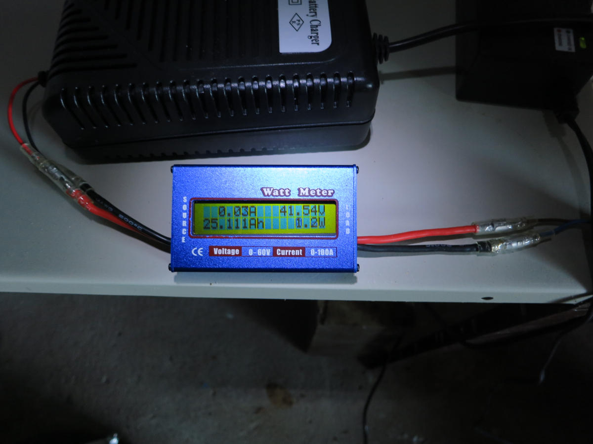

Wenn ich mein Watt-Meter am BT-250 schon angebaut hätte, könnte ich realistische Messungen machen. Am Tante Paula habe ich ein Watt-Meter schon dran und nutze die Werte auch für den BT, da beide gleich Werte haben.
Unsere letzte Testfahrt ging über 31,6 km, bei dem TP den letzten Anstieg nicht mehr schaffte. Die Spannung war beim TP auf 33,4V (3*11,13) und beim BT auf 35,7V (3*11,9) gefallen. Dabei hat der TP 14,5Ah verbraucht.
Den BT hatte ich mit dem Ladegerät des TP 1 Woche geladen.
Hochgerechnet würde ich sagen die Akkus sind gut. Auf 11,9V gefallen bei 14,5Ah dann dürfte bei 10,5V 20Ah möglich sein.
Nach 1 Tag laden wurden 15,2Ah in den Akku geschoben. Nach 1 Woche waren es 25,1Ah.
Die Watt-Meter funktionieren leider nur in einer Stromrichtung. Wenn der Strom anders herum fließt zeigt es nichts an. Mann braucht also ein 2. Watt-Meter fürs Ladegerät, aber mit 15€ ist die Investition überschaubar.

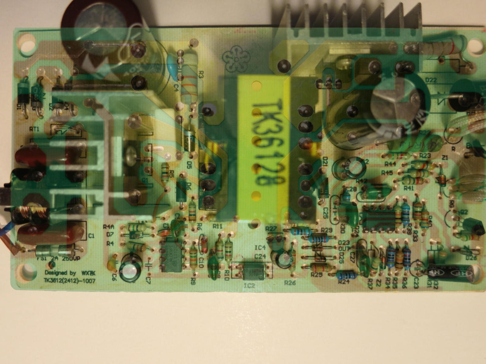

mit meinem Ladegerät bin ich endlich weiter gekommen.
Zur Analyse der Schaltung habe ich zur Verfolgung der Leiterbahnen, diese auf die Bestückungsseite mit 50% Transparenz kopiert.
Um einen Stromschlag auszuschließen, habe ich nur auf der Niederspannungsseite der Platine getestet.

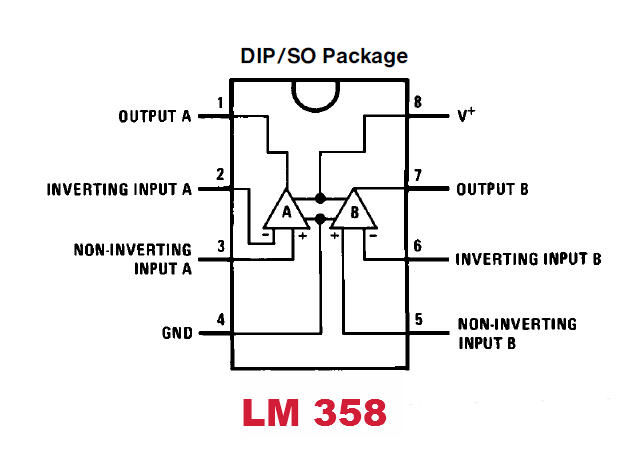

Da die Ausgangsspannung aller Wahrscheinlichkeit nur durch den Operationsverstärker geregelt wird, habe ich die Widerstände in seinem Umfeld geändert.
Bei den parallel geschalteten Widerstände R27 und R28 hatte ich Erfolg.
Der R27 hat einem Wert von 2,7kΩ und zur Feinabstimmung ist der R28 mit 180kΩ parallel geschaltet.
Wenn man den 180kΩ Widerstand gegen einen mit 38kΩ austauscht, dann steigt die Ausgangsspannung von 42V auf 44V.

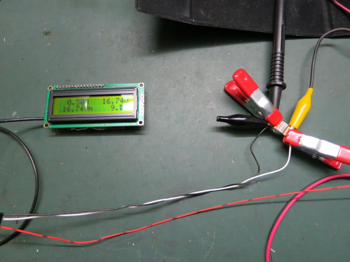

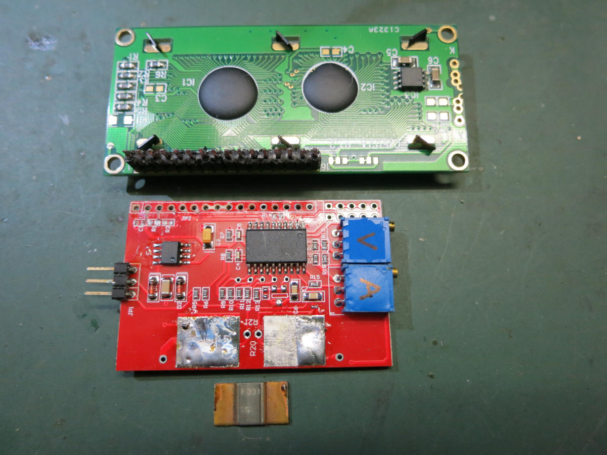

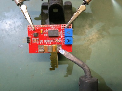

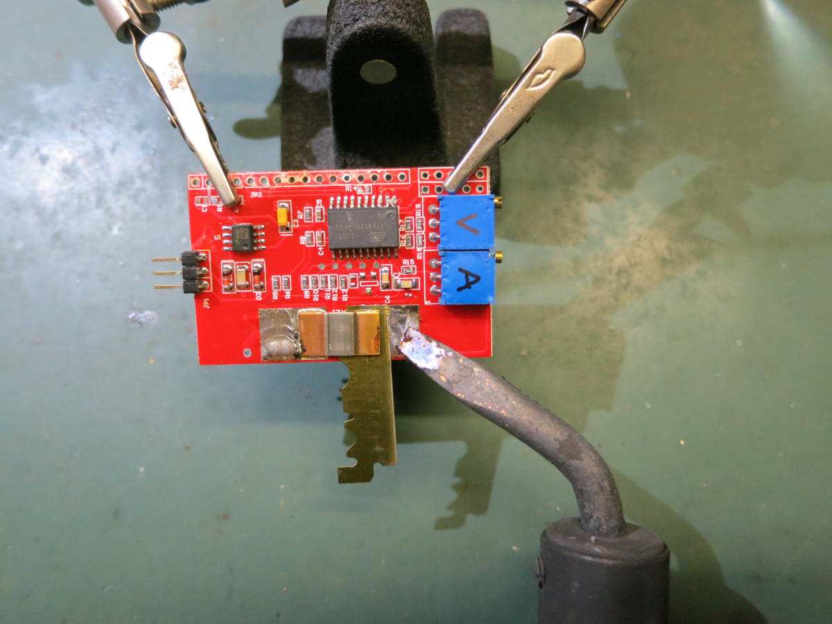

den Ärger über meine eigene Ungeschicklichkeit habe ich überwunden, und das defekte Watt-Meter wieder aus der Schrottkiste genommen. Als Erstes habe ich versucht die beiden Platinen zu trennen. Ich habe mit Entlötlitze die Stifte vom Lötzinn befreit, leider kein Erfolg. Dann habe ich immer 3 Stifte gleichzeitig mit dem Lötkolben erhitzt und auseinander gedrückt, und das immer reihum. Am Ende hatte ich die Platinen zwar getrennt, aber mit weiterem Schaden. Die Platine ist durchkontaktiert und auf der anderen Seite haben sich die Leiterbahnen gelöst bzw. sind abgerissen. Mit dem Lötkolben kann man die Platinen definitiv nicht trennen.
Mit dem Shunt hatte ich aber mehr Erfolg. Da dieser großflächig verlötet ist, habe ich erst auf einer Seite das Lötzinn verflüssigt und eine durchgebrochene Rasierklinge dazwischen geschoben. Dann braucht man nur auf der anderen Seite des Shunt's das Lötzinn erhitzen und schon ist der Widerstand ab.
Das habe ich auch bei meinem Zweiten Watt-Meter ausprobiert und anschließend einen Funktionstest gemacht.
Wie Ihr auf dem Foto seht, funktioniert es einwandfrei.
Mit den beiden Spindel-Potentiometern auf der Platine kann man die Messwerte Volt und Ampere auch noch kalibrieren.

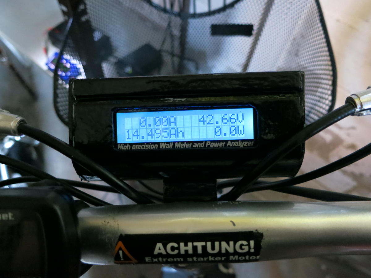

Dadurch, dass nun keine hohen Ströme mehr über das Watt-Meter fließen, kann man es mit dünnen Schaltdrähten anschließen und am Lenker befestigen.
Mit einem Schalter oder noch besser mit einem Relais mit 2 Umschaltkontakten kann man die Strommessung umpolen. Damit ist auch die Messung beim Laden der Akkus möglich.
Am XLR-Stecker vom Ladegerät ist noch ein Pol nicht belegt, den man zum automatischen Schalten des Relais nutzen könnte.
Mit diesen Erkenntnissen ist das günstige Watt-Meter eine super Ergänzung für den eScooter!
