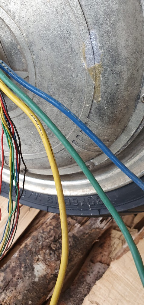

auf wunsch von unserem "Meroller" werde ich hier weiter berichten von diesem Motor (da ich stolzer Besitzer davon bin seit letztem Jahr).
Heuer wollte ich den einbauen und habe bemerkt dass sich die Isolierung von den Phasenkabel verabschiedet hat. deshalb wird der Motor Kabeltechnisch generalüberholt.
Da ich diesen nun nicht einbauen kann habe ich meinen orig. Motor begutachtet und ebenfalls haben sich hier die Phasenkabel verabschiedet bzw die hauchdünne Isolierung davon.
Kabel denk ich hab ich ein passendes gefunden bei Aliexpress. werde weiter berichten ob die Kabel durch die Motorwelle passen und ob es funktioniert hat noch einen Temperatur fühler in den Motor nachzurüsten.
orig motor
orig motor

Mensch Peda, was hast Du mit (ehem.) meinem Motorgehäuse gemacht, dass es so unschuldig fast weiß leuchtet?
Nochmals mit der Stahlbürste bearbeitet? Meinen hatte ich ja auch mit der Stahlbürste bearbeitet und danach mit Klarlack geschützt, aber so schön sah er trotzdem nicht aus :D
Diese Phasenkabelisolierung ist wirklich unter aller Sau und kann hochgefährlich werden, wenn mitten in der Fahrt ein Phasenschluss das Hinterrad massivst verzögert. Ich kann nur alle Fahrer eines solchen erider Motors auffordern, nach den Phasenkabeln zu schauen, speziell nach bis zu 10 und mehr Jahren inzwischen :!:
Bin sehr gespannt, was Du aus aus dem Reich der Mitte an alternativem 16mm² Kabel mit dünner Isolierung (bevorzugt aus Silikon) gefunden hast!
