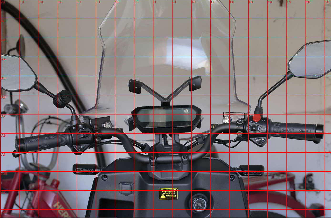

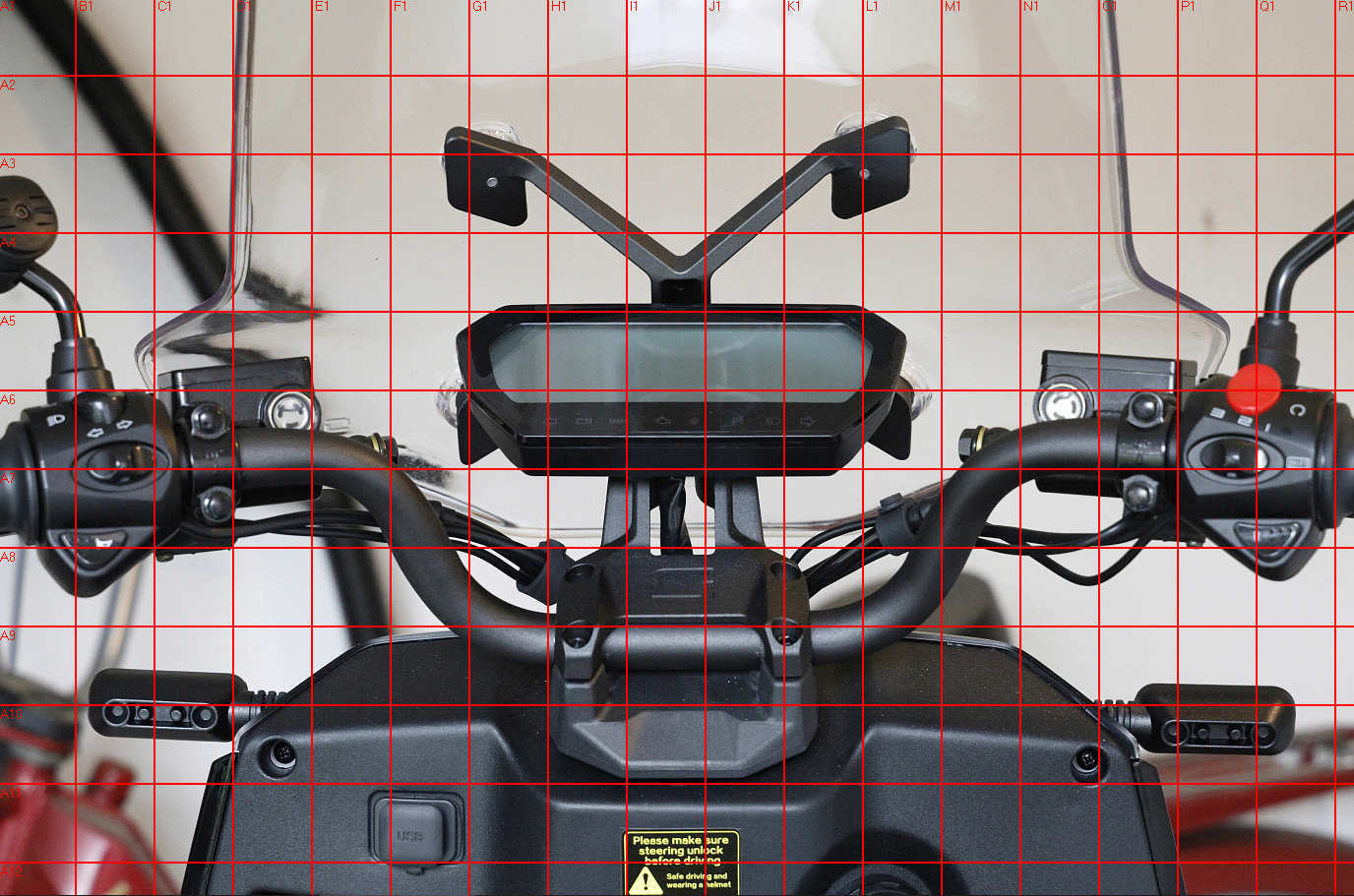

Ich habe mir das mal genauer angesehen, eigentlich kein Drama. Also darf das mein Händler im Rahmen der Gewährleistung machen. Entweder Bohrungen erweitern oder Halter für Lenker auswechseln.
In Bild 1 ist das Vorderrad gerade, in Bild 2 ist der Lenker gerade und das Vorderrad geht nach rechts.
