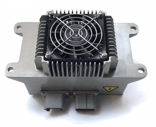

Der Schnelllader kommt aus China, wird von verschiedenen Shops in Deutschland angeboten. Er hat 48V und 25A. Kostet um die 400 Euro.

Da bin ich ehrlich gespannt.
Insbesondere auf die Beschaltung des Multikontakt-Steckers.
Was mir aufgefallen ist:
Das Ladegerät hat auch einen Kommunikationsport und kann wohl auch CAN.
Im Video ist dieser Anschluss mit mehreren (7?) Adern belegt.
Um das so zu beschalten, braucht man doch insider-Wissen...
In dem Bild, das hier gepostet ist (und auch in der Gruppe), ist der Anschluss hingegen offensichtlich nicht genutzt.
