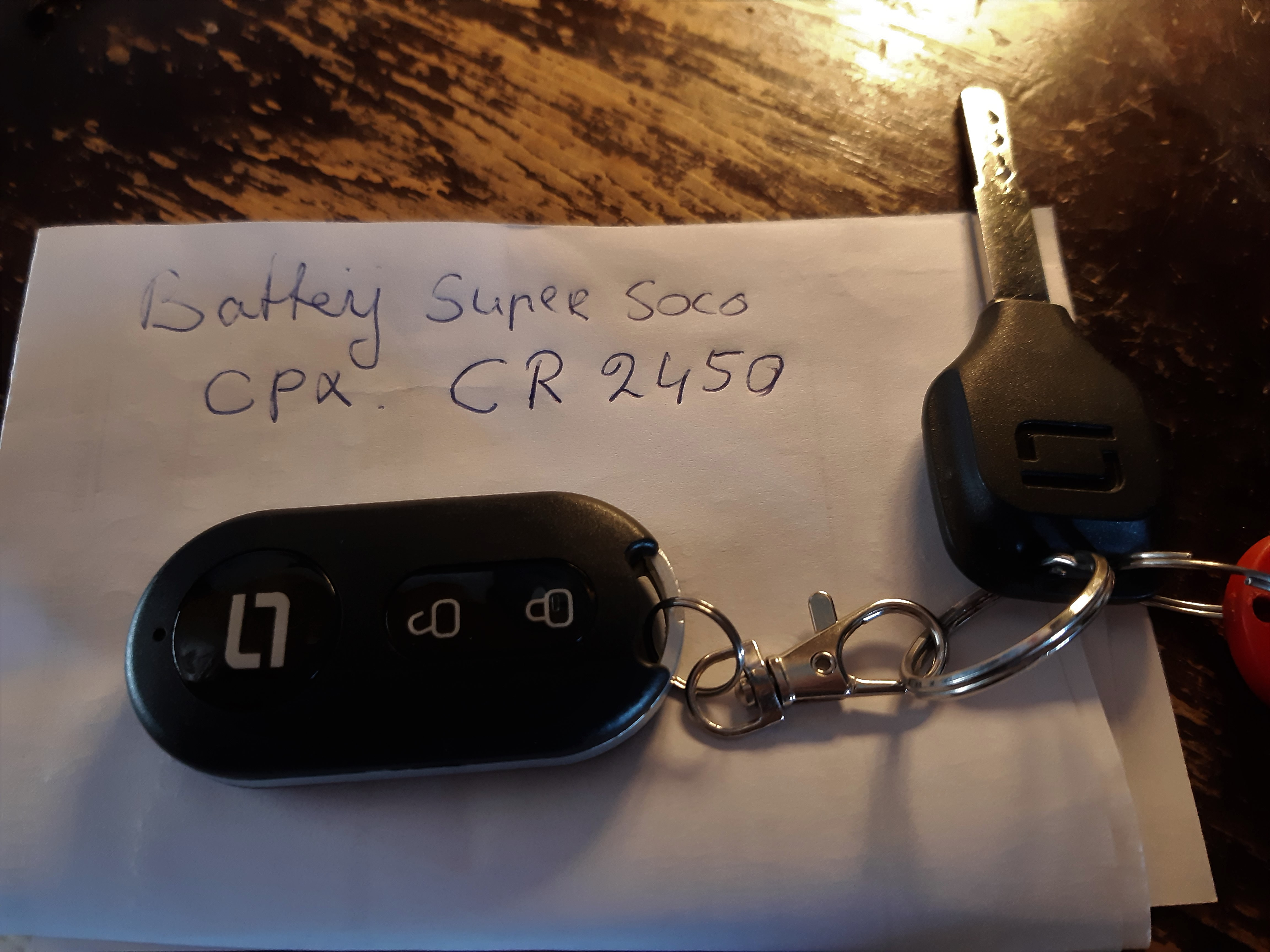

Ja das klappt, doch da ich nicht weiß, wielange die Batterie der FB hält und wie man sie Tauscht, benutze ich diese nur um den Diebstahlschutz zu akt/deaktierenSkYSkYSkY hat geschrieben: Di 20. Apr 2021, 12:01 Ich hab nochmal eine Frage,
Habe gerade in einem Video gesehen, dass man die Sitzbank auch mittels Fernbedienung öffnen kann. Man muss dazu den Öffnen-Knopf gedrückt halten. Könnt ihr das bestätigen?

Fernbedienung öffnen wo der schlüsselring ist da ist eine kleine Öffnung Da mit nem kleinen Schraubenzieher rein und nach oben drücken, dann springt sie auf. Jetzt ein wenig weiten und am Umfang entlang aufhebeln. Batterie nummer CR 2450.

Super, danke, nun weiß ich, was ich mitführen muss...
