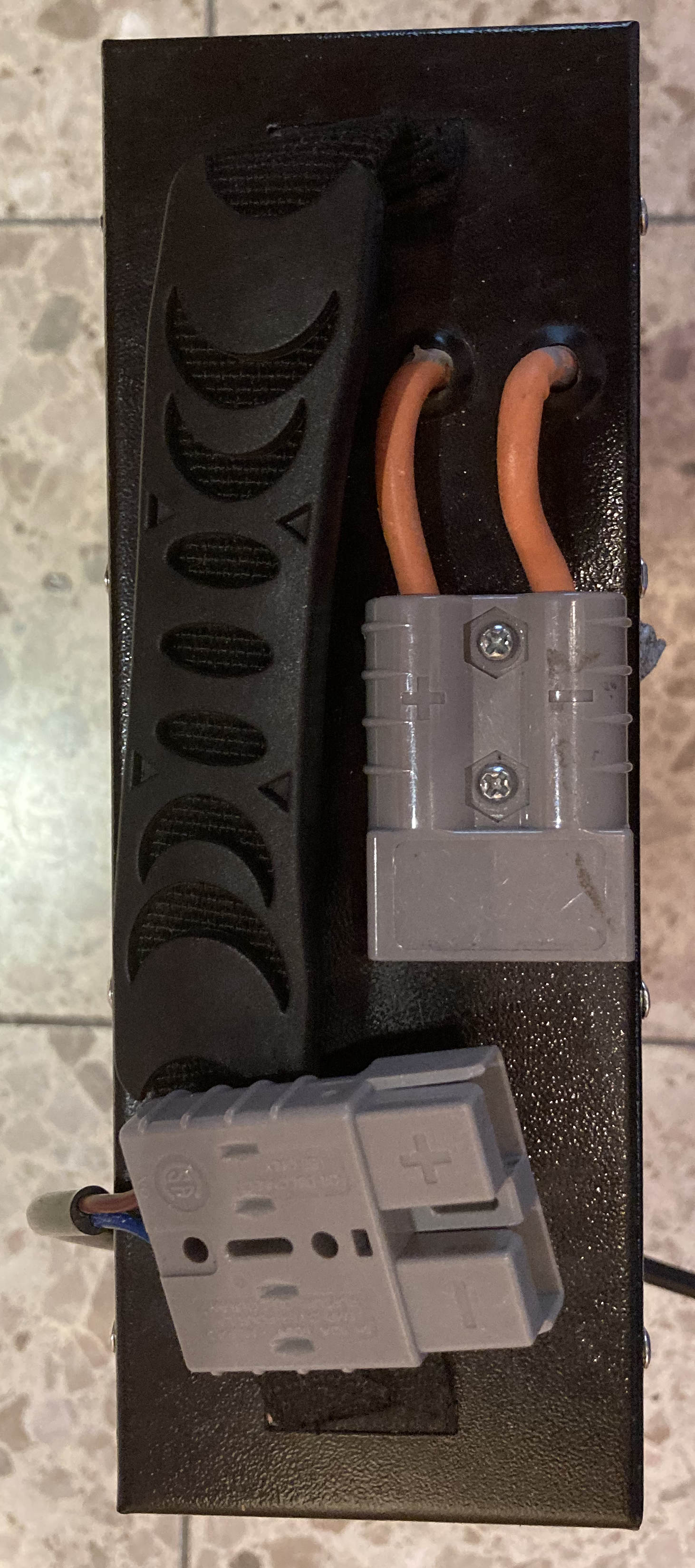

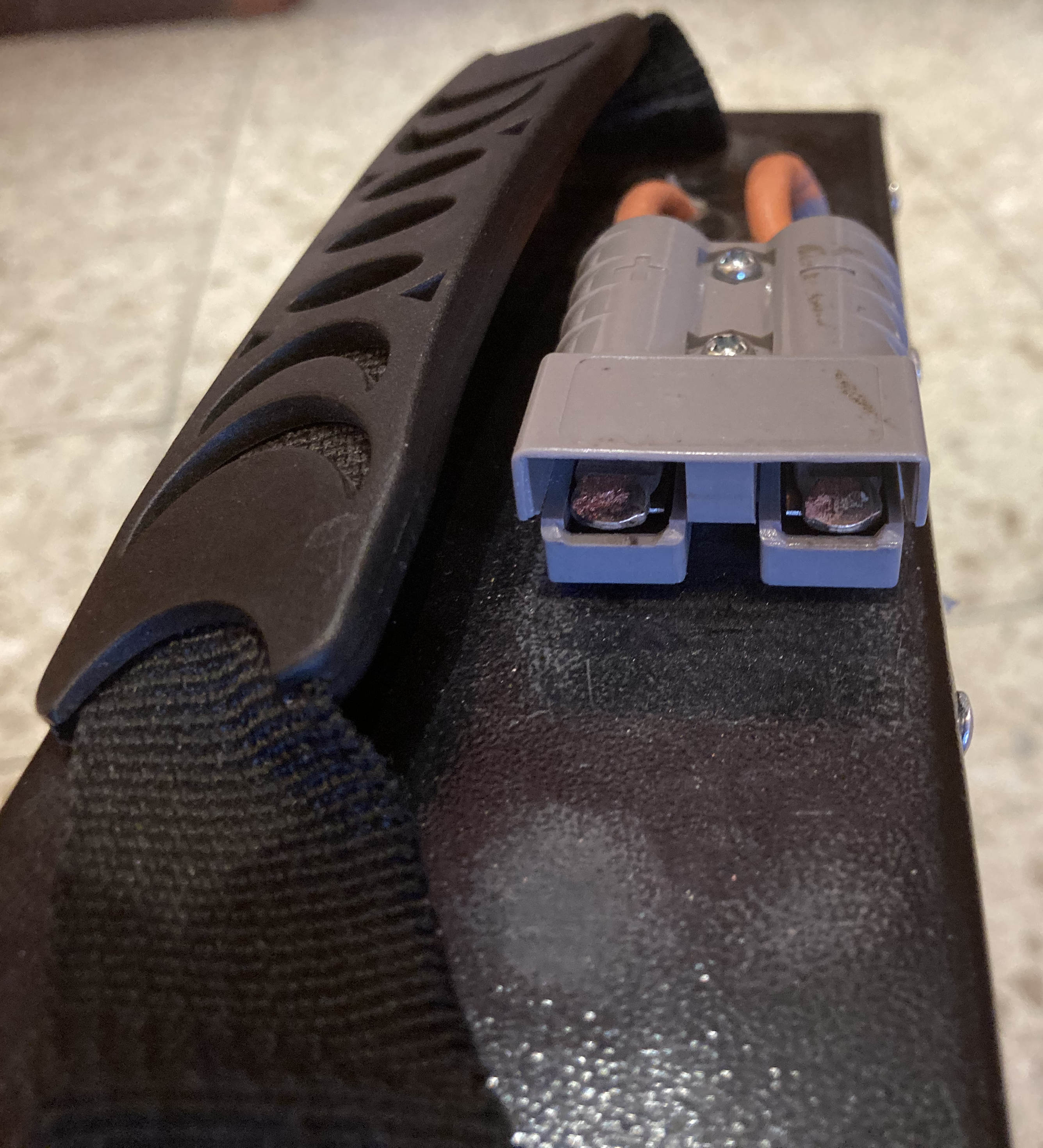

Okay, hier kommen die Bilder.
Es geht um diese Art von Steckverbindung (auf dem Bild Akku und Anschluss Ladegerät):
Und vor allem auf der Seite des Akku-Steckers sind die Kontakte "verbrutzelt":
Da braucht es dringend Ersatz oder Alternative!

Das ist ein Anderson SB50 Stecker, er kann bis zu 120A aushalten, aber nur bis zu 50A aktiv trennen oder verbinden:
https://www.andersonpower.com/shop/app_ ... -gray.html
Frische Kontakte gibt es dafür auch:
https://www.andersonpower.com/shop/app_ ... -bulk.html
Wenn die Batterie ohne Vorladung der Eingangskondensatoren vom Controller eingesteckt wird fließen weit mehr als 50A beim einstecken, was die Kontakte dann verbrennt. Das ist schlicht suboptimal gelöst und wird durch einen anderen Stecker auch nicht besser. Anderson sind die Standardstecker in Gabelstaplern und Golfcarts seit Menschengedenken, und selbst in meiner Zero wird die Batterie mit einem gigantischen Anderson SBE mit dem Motorrad verbunden. Nur dass die Zero Batterie mit ihrem BMS den Controller bei Mopped-Start schonend vorlädt und dann seinen Schütz schließt. Der wird also nie unter Strom abgezogen oder eingesteckt. So verbrennen auch keine Kontakte.
