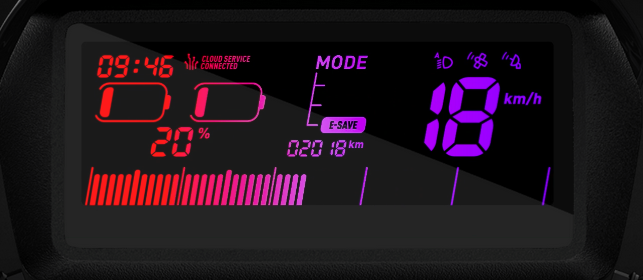

Ich besitze nun meinen NGT 1,5 Jahre. Letztes Jahr im Sommer hatte ich das Problem in kleinen Rahmen, gestern hatte es 29 Grad in Wien und der Roller stand lange in der Sonne, da hatte ich auch zum 1ten Mal einen nahezu Totalausfall. Die Geschwindigkeit war unmöglich zu lesen

So wollte nur melden, der neue Tacho (Niu GT, 02/2019) wurde bei mir im Oktober 2020 auf Garantie getauscht.
Die 3 Befestigungspunkte sind ja anscheinend geändert worden & brechen hoffentlich nicht mehr ab.
Am Display selbst dürfte nichts!!! verändert worden sein.
Das Display beginnt nun wieder zu verschwinden. Hat anscheinend wieder ein Hitzeproblem. Sobald der Tacho der Sonne länger ausgesetzt ist, gibt es immer schlimmere Aussetzer (verschwinden von Zahlen, Symbolen & Co). Und dass nun schon im April. Bei mir war nun die Geschwindigkeit nicht mehr ablesbar.
Hat so ein Tauschtacho eigentlich auch Garantie? Sobald aus der Garantiezeit wahrscheinlich nicht mehr. Der kostet ja irgendwo zw. 250 & 350€ & ne 3/4 Stunde Arbeitszeit.
Wie lange hat der Garantie, wenn wieder ein neuer fällig wird. Ich habe nämlich nun die Vermutung, dass dies bei diesem Tacho immer passieren wird, wenn er länger der prallen Sonne ausgesetzt ist.

Es trifft nicht alle Tachos. Im NPro wurde einmal deswegen getauscht, jetzt ist Ruhe. Im NGT muss es schon sehr warm werden, damit ein Hauch des Problems zu ahnen ist, also bleibt der so.
Das Thema "Farbe" ist m.E. Spielerei. Das Dingen dürfte ein normales LCD-Display sein, bei dem die Hintergrundbeleuchtung aus ein paar farbigen LEDs besteht, die abhängig von Umgebungslicht und Geschwindigkeit angesteuert werden. Das Dingen hat bei weitem nicht die Komplexität eines Handy-Displays. Entweder ist das Display schlampig gebaut worden oder ein Flachbandkabel/Platinenverbinder usw. steckt nicht richtig, was am ehesten meine Vermutung ist.

Da hab ich so meine Zweifel. Garagenparker & welche, die immer mit Display nach Norden parken, haben das Problem ja fix nicht bei warmen Temperaturen.
Drum trifft es wahrscheinlich nur jeden 3ten? Oder die Serienproduktion ist extrem schlecht.
Handschuhe soll ich in Wien liegen lassen, der war gut. Eine helle Abdeckung, Plastik, Karton und Co, könnte auch helfen, aber ein Roller, den man ganz einfach nicht bei Sonne nach Süden stehen lassen kann ...
Die Technologie ist mir ja völlig egal, ein Tacho hat zu funktionieren

Ich habe an meinen Parkgewohnheiten nichts geändert. Der Vergleich vorher/nachher ist daher bei mir gegeben. Das sind (leider gehäufte) Einzelfälle, dass der Tacho bei höheren Temperaturen in den Segmenten verblasst.

Ich werde es auf jeden Fall bestellen. Alleine wenn es die Helligkeit bei Dunkelfahrten verringert ist herzlich willkommen und mal kann dann noch einzelne Bereiche weiter abdecken, die Nachts nur blenden ohne das Tacho zu verkleben.
Spannend. Da habe sie für den NQI das Tacho neu designed? Ist mir gar nicht aufgefallen. Vielleicht sind die NQis nicht mehr so anfällig?
Da mein Tacho getauscht wurde, werde ich erst einmal schauen, ob es vielleicht gegen ein NQI Tacho getauscht wurde.
