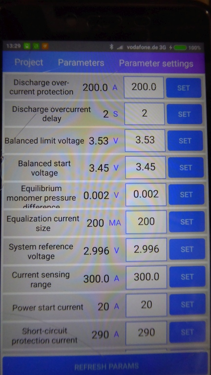

Das wäre bei mir eine Ladesschlusspannung max. 21 x 4,14V "Balanced limit voltage" = 86,94V - für max. Nutzung /Langstrecke.
Mit 86V bist Du bei schonenden 4,095V/Zelle ...
Also "max. Balance Voltage" würde ich im täglichen Gebrauch (als Überspannungs-Abschaltung!) allenfalls auf 4,15 gehen - keinesfalls auf 4,22V!
Mit 4,22V bist Du ebenso wie mit "Cell High Protect 4,20V" m.M.n. im "zellmordenden" Bereich, ohne spürbaren Kapazitätsgewinn gegenüber 4,15V (ca. 5%)! Außerdem leuchtet es mir nicht ein, warum Du höher Balancieren willst als die Abschaltspannung zulässt?
Bei mir ist "max Balance Voltage" < "Cell High Protect", denn die ausbalancierte Spannung sollte m.M.n. nahe der angestrebten Ladeendspannung bei Vollladung liegen und max. 0,01V /10mV Differenz wären ein sehr guter Wert.
Bei mir mit LiFePO4 /(meine Vorschläge für 86V-Lader, 21s, NMC):
"single-Overvoltage alarm" : 3,55V - BMS warnt mit Piepen /(4,10V)
"single-Overvoltage protection" : 3,58 - BMS schaltet Ladung ab /(4,12V)
"single-Overvoltage recovery" : 3,46 - BMS schaltet Ladung wieder zu /(4,07V)
"Balanced limit voltage" : 3,53V - angestrebte max. Zellspannung /(4,09V)
"Balanced start voltage" : 3,45V - Beginn des Balancierens /(4,00V)

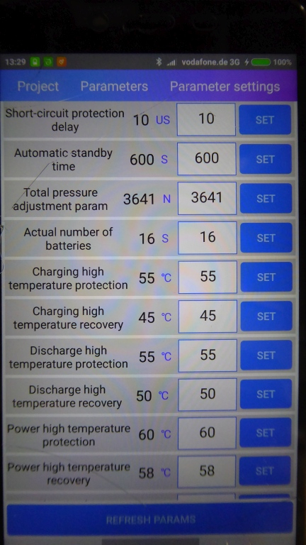

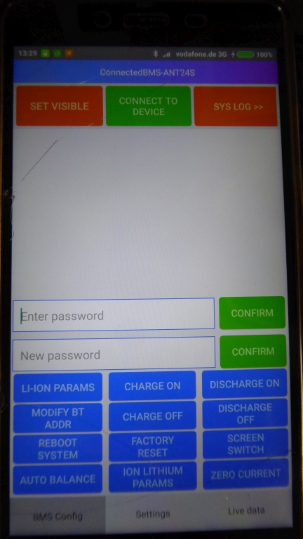

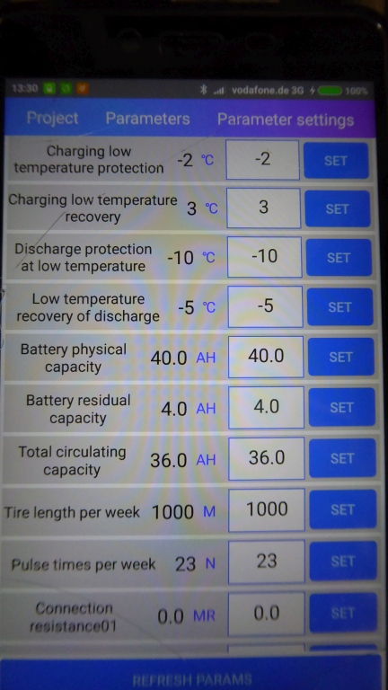

Im Hauptmenue /"BMS Config" des "ANT-24 "gibt es bei mir bspw. unten links einen Punkt "Auto Balance" wo man sogar manuell das Balancing anstoßen kann.
Allerdings habe ich noch eine sehr alte Programm-Version. Da sind noch nicht einmal alle Punkte ordentlich übersetzt sind (siehe "Live Data": da heißt alles nur "Voltage"). Da würde ich mich über eine neuere Programmversion freuen und würde sie dann auch testen. Evtl. wurde da ja auch funktionell etwas geändert.
Bei mir gibt es bspw. unter "BMS Config" einige heikle Punkte, wo ohne Rückfrage Werte geändert /überschrieben werden ...
Ich hänge mal die Anzeigen /Einstellungen von mir ran. Leider geht es nicht als *.zip zu verpacken - also alles einzeln.

Auto Balance gibt es bei mir natürlich auch, die Übersetzung ist bei mir schon etwas besser.
Ob ich nun 85 oder 95% der Kapazität nutze juckt mich nicht. Reichweite habe ich genug. Ich lade maximal nur zwei mal pro Woche. Bei mir stirbt der Akku eher den Alterstod.
Ich hatte die Max Voltage zuerst bei 4,15V und habe dann einfach mal mehr ausprobiert.
Die Balance Voltage hatte ich aber da auch schon höher.
Anbei mal die letzten Ladevorgänge.
