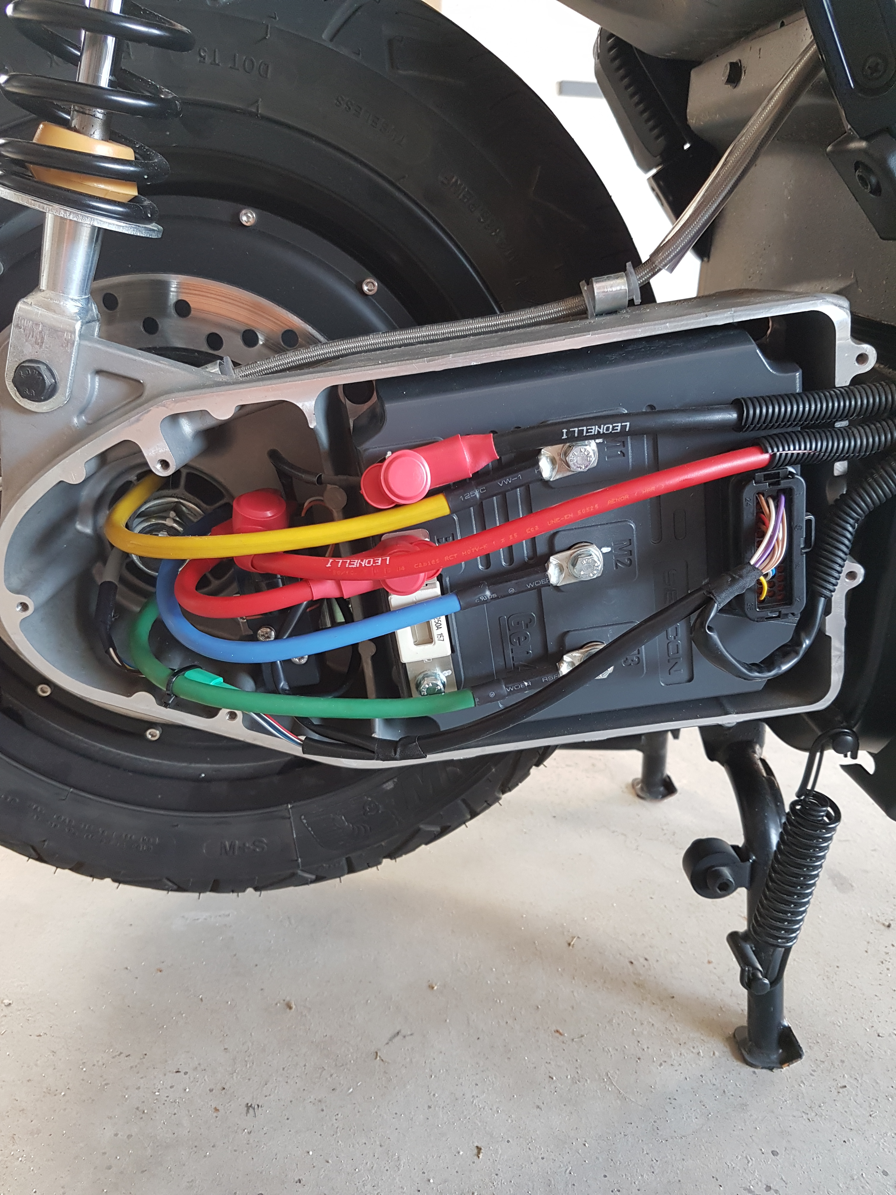

Fast, das verschmorte Kabel ist das Verbindungskabel zw. Schütz und Controller. Rechts im Bild sieht man den Anschlusspunkt am Contoller. Das weiße dort am Controller, wo "250A" draufsteht, ist die Sicherung. Die scheint OK zu sein. Die Verschmorung geht recht eindeutig vom Anschlusspunkt am Schütz aus, nicht vom Controller, die Seite sieht noch gut aus. Wahrscheinlich ist die Anschlußverschraubung locker. Wackel doch dort hinten (Bildmitte) mal, ob das locker ist...Peter51 hat geschrieben: Di 27. Apr 2021, 07:15 Es handelt sich eher um das rote Batteriekabel, welches zum Fahrstrom-Schütz geht. Das rote Kabel zum Controller ist wohl auch noch in Ordnung sowie die Motorphasenkabel gelb, grün und blau.
Laut Wartungsanleitung ist bei jeder Wartung das Drehmoment der Verschraubungen am Controller zu kontrollieren. Die Schrauben am Schütz stehen nicht explizit drin...
Interessant wäre jetzt, ob die Hitze tatsächlich nur vom Schraubkontakt selbst ausgegangen ist (dann war es einfach Unachtsamkeit bei der Montage/Wartungskontrolle), oder ob der Kontakt im Schütz selbst die Grätsche gemacht hat. Letzteres wäre problematischer für die Community. Aber wahrscheinlich wären dann beide Kabel und das Schütz selbst stärker verkokelt.
Ich packe mal unten noch ein Übersichtsbild rein, dann sieht man die Verkabelung besser.

Nach Wechsel des Fahrstrom-Schütz sowie des kurzen angeschmorten Kabels sollte der Silence S01 wieder laufen. Das Fahrstrom-Schütz hat ja noch einen 4-adrigen Steueranschluß. 2 Kabel sind für die 12V? Spule zustandig und die 2 weiteren (Hilfskontakt) gehen zur ECU und geben die Meldung an die ECU: Fahrstrom-Schütz geschlossen. Tja, bis zu 200A? Fahrstrom sind nicht ganz ohne. Da sollten die Schraubverbindungen fest sein.

Das vermute ich auch, dass der Tausch der beiden Komponenten helfen könnte. Wenn tatsächlich ein lockerer Anschluss die Ursache war. Sonst müsste noch die Ursache gefunden werden.Peter51 hat geschrieben: Di 27. Apr 2021, 08:49 Nach Wechsel des Fahrstrom-Schütz sowie des kurzen angeschmorten Kabels sollte der Silence S01 wieder laufen. Das Fahrstrom-Schütz hat ja noch einen 4-adrigen Steueranschluß. 2 Kabel sind für die 12V? Spule zustandig und die 2 weiteren (Hilfskontakt) gehen zur ECU und geben die Meldung an die ECU: Fahrstrom-Schütz geschlossen. Tja, bis zu 200A? Fahrstrom sind nicht ganz ohne. Da sollten die Schraubverbindungen fest sein.
Wobei ich nur 2 Adern zum Steuern seh.
Interessant find ich allerdings die Isolierung des Kabel. Da scheint bei mir noch mal Wellschlauch drüber gezogen worden sein.

Ja, das ist mir auch aufgefallen. Wenn man mein und Dein Bild vergleicht, sieht man, dass diese Kabel unterschiedlich konfektioniert sind. Und das, obwohl unsere beiden Roller ja quasi gleichtzeitig gebaut worden sein sollten, wir haben sie ja am selben Tag abgeholt.Héroe del Silencio hat geschrieben: Di 27. Apr 2021, 10:45 Interessant find ich allerdings die Isolierung des Kabel. Da scheint bei mir noch mal Wellschlauch drüber gezogen worden sein.
Bei Dir gibt es auch noch zusätzlichen Schrumpfschlauch, den es bei mir nicht gibt. Bei mir war auch kein Wellschlauch drauf.
Ich wollte schon den Verdacht äußern, ob an deinem Kabel was nachgebessert wurde bei der Montage oder so. Andererseits sieht man auf dem Bild aber recht klar, dass die Hitze von der Anschlusseite am Schütz ausging. Die Schutztülle auf der Controllerseite ist noch voll OK, die auf der Schütz-Seite total verschrumpelt.

"Wobei ich nur 2 Adern zum Steuern seh".
Macht die Sache einfacher. Die Schützspule wird mit 12V vom Sevcon Gen 4 angesteuert.
Die ECU bekommt also anderweitig die InFo, dass das Schütz nicht angezogen hat.

Wenn ich das Bild von dem verschmorten Kabel ansehe dann könnte die Fehlerursache auch bei der Vercrimpung am Kabelschuh zu suchen sein.
Wenn die Vercrimpung nicht ordentlich ausgeführt ist dann sieht das schadensbild auch so aus.
