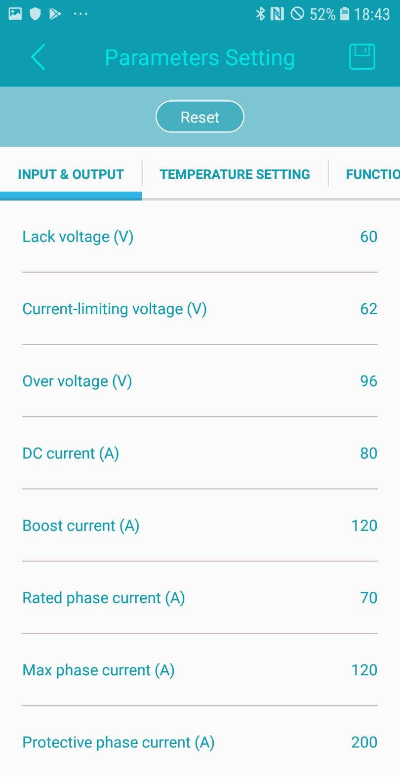

Ich muss die Spannung für die Strombegrenzung im Controller wohl doch etwas höher setzen, hatte da 68V angesetzt , werde nun auf 73V erhöhen um dem abschalten des BMS vorzubeugen.
Weiß jemand wie weit der SMVC72150 dann den Strom reduziert. Die App hat keine Einstellungsmöglichkeit für den reduzierten Stromwert.

Ich weiß ja nicht, ob es bei dir wie oben aussieht? Die Differenz zwischen Lack Voltage und Current-Limiting Voltage eher gering einstellen. Bei 62V fährt der Roller vielleicht noch 50..60km/h.

Die App sieht gleich aus.
Schade das man den Strom nicht einstellen kann.
Oder geht das etwa doch mit Boost und DC-Current?
Ich nutze ja keine 3- Stufenschaltung oder Boost , sondern habe im Normalbetrieb immer die volle Leistung freigegeben.
Nennt sich glaube ich Hard start in der App.
Die Lack Voltage habe ich auf aktuell auf 64V stehen. Da aber eine Zelle ausbüchst muss ich da vielleicht noch etwas weiter rauf.

Ein BMS überwacht ja jede einzelne Zelle. Kommst du mit einer Zelle unter 3V bleibt der Roller stehen. Wenn's knapp wird, lieber mit sanfter rechter Hand fahren. Die unter 3V Zeit läßt sich wohl im Sekundenbereich einstellen.

Aber egal wie, ich will ja vom Controller rechtzeitig eingebremst werden bevor es dem Akku an den Kragen geht, und nach Hause schieben will ich im Ernstfall, wenn das BMS eingreifen muss, aber sicherlich auch nicht.
Von daher etwas früher vom Controller drosseln lassen und dann noch sicher 10km mit 50 nach Hause rollen, statt schieben.
Wenn die Zellen alle im Gleichlauf wären könnte ich ja auf 66V einstellen, da dies aber am unteren Ende des SOC nie der Fall sein wird, muss halt etwas höher angesetzt werden.

Nun, ich denke ab current limiting voltage (V) fährt der Controller an einer Spannungsgrenze. Z.B. Bei eingestellten 66V und aktuellen 100A von 100A in Richtung 20A und dann bis lack voltage (V).

Habe die Current Limit Spannung probehalber auf 77V erhöht.
Da passiert gar nichts bei Unterschreitung der eingestellten Spannung. Beim rollen waren es 77,2V unter Last waren es 74V.
Der Strom bleibt weiterhein bei 150-165A.
Habe dann noch ein paar andere Sachen ausprobiert, auch verschiedene Stromeinstellungen. Bei meine jetzigen Einstellung, ohne den 3 Stufen-Schalter, ist nur der Wert bei DC-current relevant.
