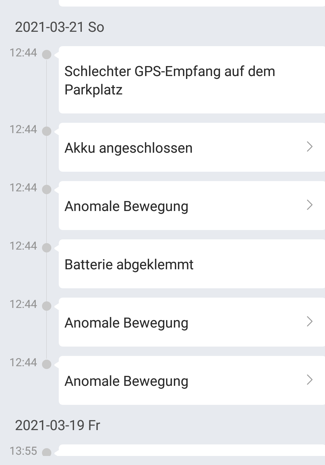

Hi,
hier noch die beiden Meldungen von der App wegen dem Ladeschluss der beiden Lader. Das heißt für mich das einmal das 12A Schnellladegerät eine Abschalterkennung hat und der Roller hat eine Abschalterkennung bei dem 4A Ladegerät.
So, nun noch zum 4A Lader, er wird immer sehr warm egal ob er direkt am Roller oder direkt an der Batterie angeschlossen wird. Beim Anschluss direkt an der Batterie schaltet sich das Batteriemanagementsystem (BMS) ein um den Akku vom Überladungstot zu sichern / schützen. Da ich über Nacht genug Zeit habe lade ich nur noch mit dem 4 A Lader. Denn je weniger der Akku an Ladestrom (A) zugeführt bekommt um so länger hält er. Hoffendlich
Im Modellsport ist es jedenfalls so bei meinen LIPO´s. Laden mit 1C-2C
Gute Fahrt
Bodo 1800
Gute Fahrt
Bodo 1800
MB A250e BJ2025 21 km
Yamaha MT09 2025 18 km
Bodo 1800
Bodo 1800
- Beiträge: 8861
- PLZ: 14***
- Wohnort: bei Berlin
Re: NIU N-Pro Erfahrungen...
"Schnellladegerät. Da kommt die Meldung Akku voll und das Ladegerät schaltet ab."
Und das ist eine Fakemeldung seitens der App / des Rollers. Tatsächlich kommt diese Meldung "zu früh". Aber in der Realität wird noch stundenlang weitergeladen, was man anhand eines Wattmeters sehen kann, das de Stromaufnahme des Ladegerätes anzeigt.
Vermutungen:
1. Der 4A-Lader hat nicht soviel Intelligenz. Da meldet dann nicht das Ladegerät, dass jetzt vollgeladen sei, sondern das BMS des jeweiligen Akkus
2. Beim 12A-Lader signalisiert eine der vielen Zellen des Akkus bzw. natürlich das BMS, dass sie jetzt auf 100% ist. Damit ist diese prinzipiell vollgeladen. Ist der Akku einigermaßen balanciert, dann gilt das mehr oder minder auch für die anderen Zellen. Tatsächlich kann das Balancing aber noch über Stunden laufen.
Vermutungen:
