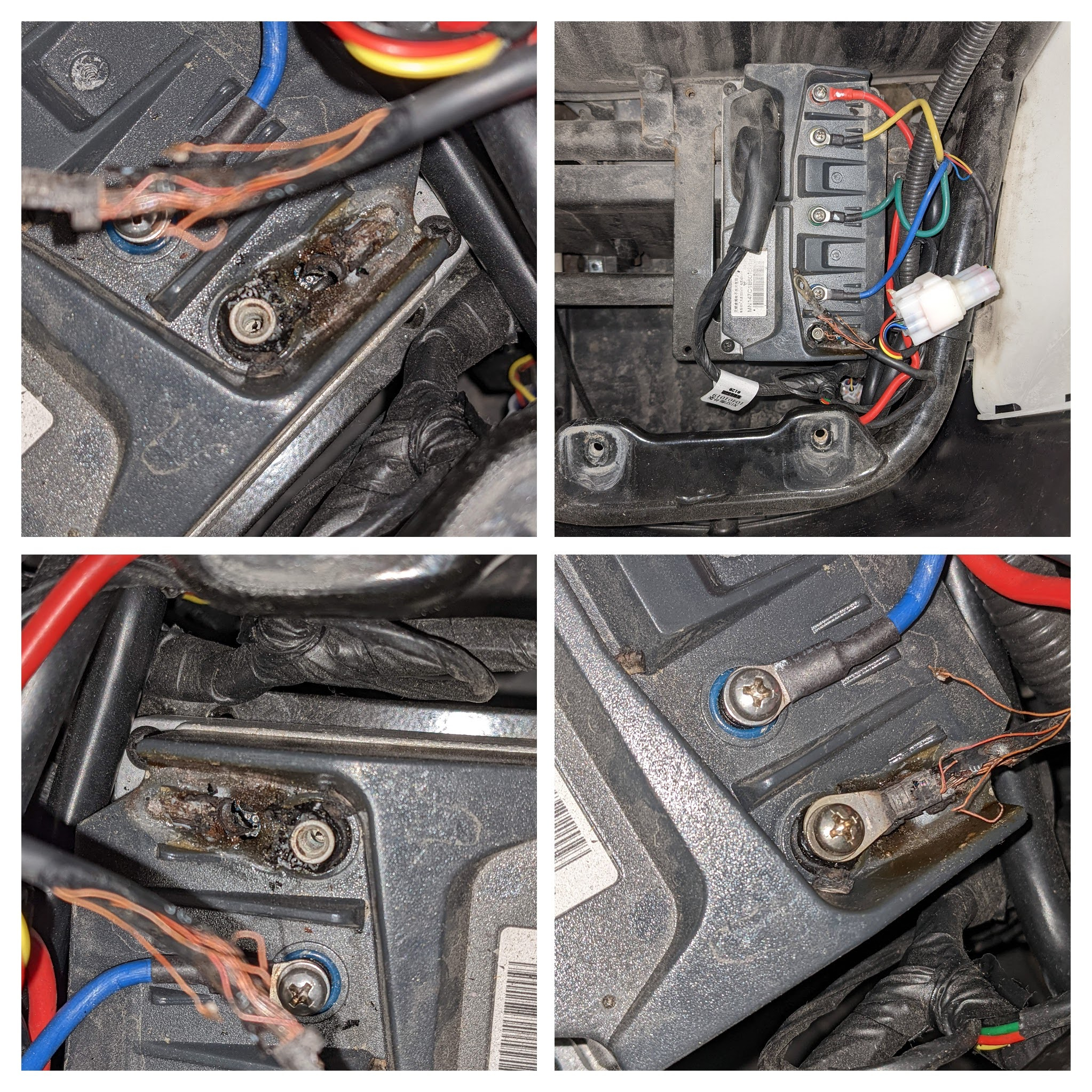

Auf ein anderes Post hier im Forum hin habe ich heute beim Kennzeichenwechsel mal den Leistungscontroller sowie diverse Stecker unter der Sitzwanne kontrolliert. Fast alle Stecker und Kontakte waren einwandfrei, aber der schwarze Anschluß am Leistungscontroller ist hinüber. Unglaublich. Die Ringöse war absolut fest verschraubt, also da gab es keinen Montagefehler, aber anscheinend ist alles rund um die Vercrimpung der Ringöse geschmolzen, inklusive Loch im Controllerplastik unter der Vercrimpung. Auch die Abdeckung der Kontakte ist angeschmolzen. Sowas sieht dann so aus:
Krass, oder? Kann jemand aus diesen Bildern klarere Info extrahieren, was da schiefgelaufen ist?
Dies erklärt mit Sicherheit einen Teil der Probleme, die ich diesen Herbst und Winter hatte (im Sommer war der Roller absolut problemfrei gelaufen). Ich habe auch meinen Händler kontaktiert. Ich müsste noch in der Garantie sein, und ich hoffe, daß die das lösen können.
Greets, Phil
Update: habe gerade noch mit den alten Fotos vom Reifenwechsel verglichen. Diese schwarze Leitung, sowie die gegenüberliegende rote Leitung kommen nicht vom Nabenmotor und wurden von mir beim Reifenwechsel also nicht angetastet. Selbstverschulden kann ich somit vermutlich ausschliessen, und wie gesagt, die Öse war fest verschraubt.
Die drei mittleren bunten Leitungen vom Motor waren ebenfalls einwandfrei fest verschraubt, wie ich geprüft habe. Diese hatte ich beim Reifenwechsel damals gelöst gehabt.
Greets, Phil
