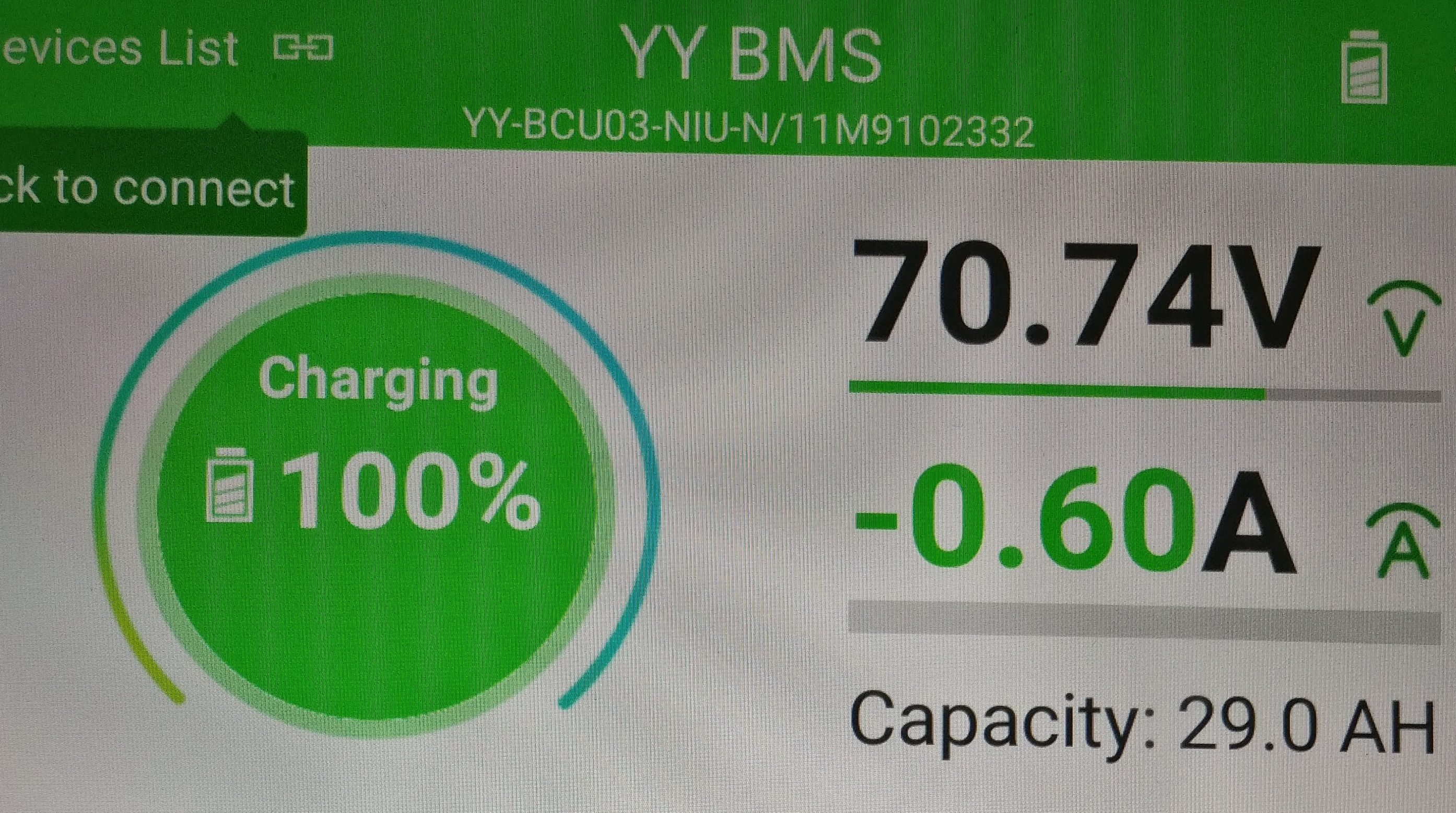

ist es normal das die maximalen Spannungen von der NIU 60V29Ah Batterie und dessen Ladegerät voneinander abweichen?
Laut Batterie sind max. 69.7V zulässig:
Max zulässige Batterie Ladespannung
Das Ladegerät liefert aber bis 72V welche auch ankommen, siehe BMS:
Max. Ladegerät Output Spannung
Gemessene Spannung vom BMS während dem laden
Könnte das auf lange Zeit zu Schäden führen?
Muss in meinem neuen BMS die Werte anpassen und weiß gerade nicht auf welche ich mich beziehen soll :?:

4,16v laut BMS pro Block, also top

der Akku soll aus Gründen einer höheren Lebensdauer nur bis 69,7 Volt aufgeladen werden, was einer Zellenspannung von 4,1 Volt enspricht. Um ihn dahin zu bekommen, ist jedoch die Ladeschluss-Spannung des Ladegeräts (im Momment des Abschaltens) leicht höher (aber kleiner als 71,4 Volt = 4,2 Volt/je Zelle). Die 42 - 72 Volt-Angabe ist der Bereich den das Ladegerät intern abdecken könnte. Justiert darf es aber nur maximal auf 17x4,2 Volt werden und höher würde auch das BMS im Akku "zu" machen. Wenn man andere Ladegeräte einsetzt, passiert diese BMS-Reaktion auch. Die eingesetzten PANASONIC-Akku Zellen NCR18650PF sind im Dauerbetrieb für das Laden bis 4,2 Volt zugelassen. Kritisch für die Zellen würde es aber erst über 4,35 Volt werden, verbunden mit hohen Temperaturen. Für zehn Jahre Lebensdauer, ist es nun aber besser, etwas niedriger zu gehen, als den reinen Sicherheitsabstand, der bei 4,2Volt liegt. Zudem sind die Einstellgenauigkeiten der Ladegeräte nicht besonders gut. Auch die Messgenaugkeit des BMS ist nur grob. Alles unter 71 Volt wäre aber OK. Wird der Akku länger nicht benutzt sollte man vor der Lagerung nicht ganz so voll laden.
Bevor Andere Fragen: Die Akku-Nennspannung wiederum (im Fall des N-Modells gut 60 Volt) ist die mittlere Entladespannung des Akkus unter Lastbedingungen, wenn er von 70 Volt bis herunter auf >51 Volt entladen wird.
Zuletzt geändert von didithekid am Mi 12. Mai 2021, 21:34, insgesamt 3-mal geändert.
