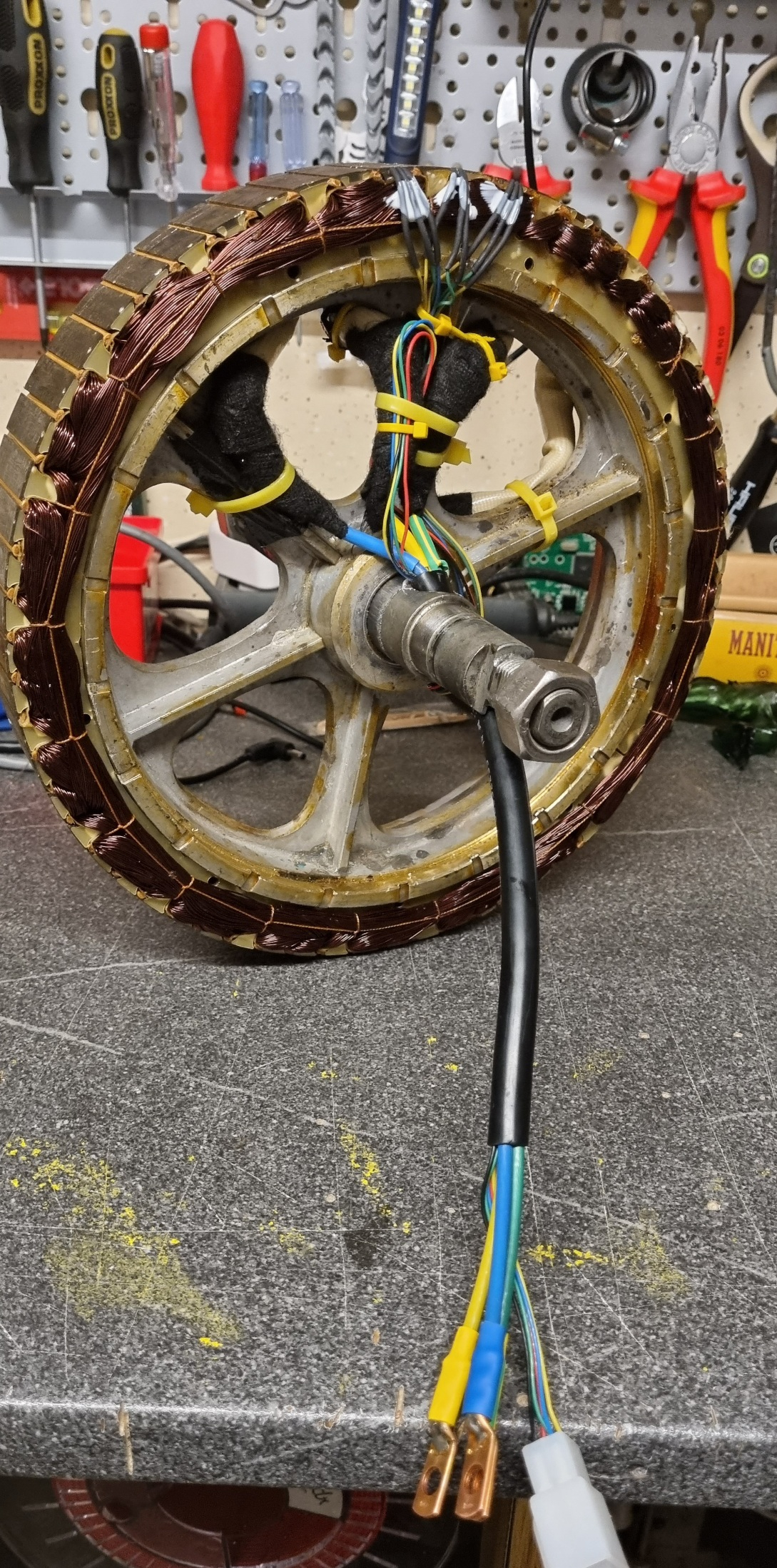

wo hast Du denn die neuen Motorkabel her bekommen,

Re: erider 5kW Radnabenmotor
HY, dass war die erste Lieferung aus Fernost.
https://a.aliexpress.com/_u6X4OP
Aber einzelne bekommst du wie ich mittlerweile weiß auch in DE.

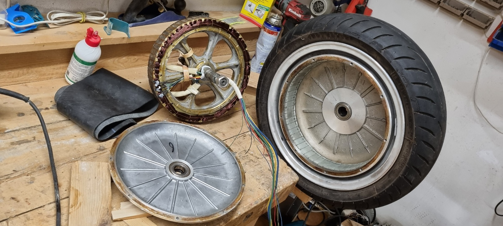

So, der reparierte Motor ist mal montiert. Hoffe dass ich diese Woche noch fertig werde mit dem neuen Ladegerät....
Aber der orig Motor ist auch schon in der Werkstatt und bereit zur reperatur!!!
Hy zusammen. Bei meinem Motor habe ich bemerkt dass nur auf einer Seite eine Wellendichtung vorhanden ist und die ist auch eher was fürn großen Eimer. Könnt ihr mir eine empfehlen? Ebenso neue Lager? Wenn ein service kommt dann gleich richtig
