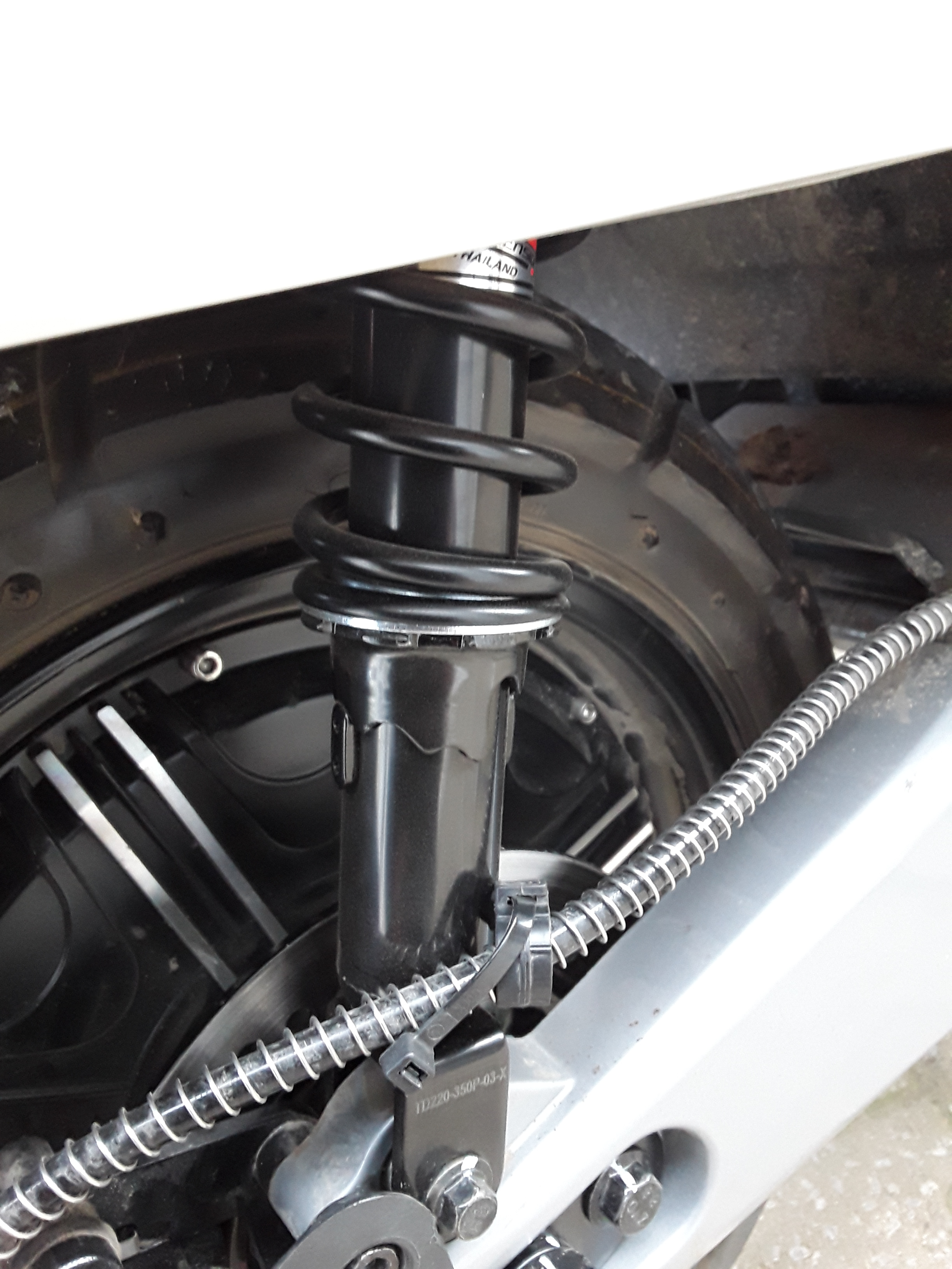

Wie funktioniert das "Federvorspannung hochdrehen"?

Am Federbein die " hügelige Hülse " mittels Kronenschlüssel, Hakenschlüssel,oder Stift so verdrehen dass die Feder am meisten vorgespannt ist.Wer gerne so einen used oder vintagelook mag ,nimmt ne Wasserpumpenzange zum verdrehen, gibt dann schöne Kratzmuster.Ich hoffe das Foto ist zum Grossteil selbsterklärend: Am Beispielfoto ist das Federbein am niedrigsten vorgespannt !

Bei meinem Ist auf der Hülse eine Mutter flach aufgeschweisst, ich hab da einen dicken Inbus reingesteckt und damit verstellt.
Ein Hakenschlüssel geht glaube ich auch, aber der passende ist leider beim "Bordwerkzeug" nicht dabei.
