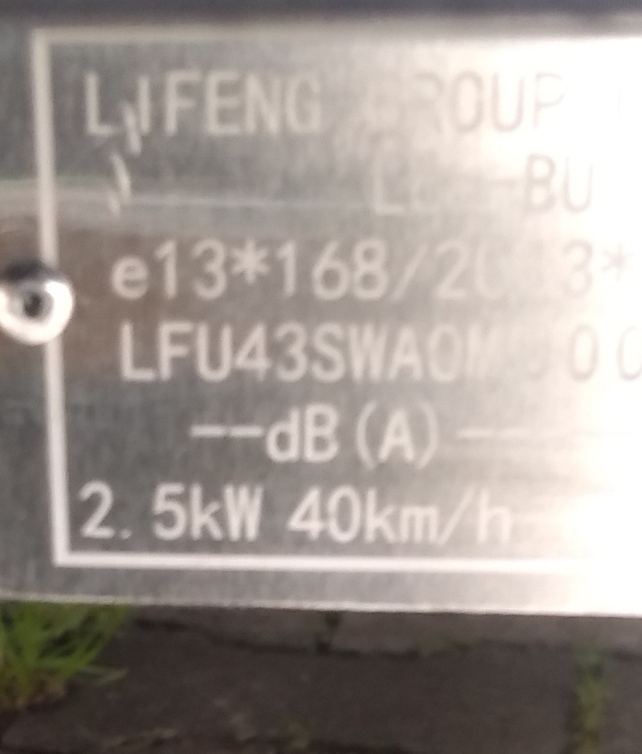

L6e- BU ,2,5kw und 40km/h sind an meinem Original Typenschild Elektrofrosch Max und auch in den Papieren eingetragen.

Ich würde Mal sagen, da ist der Max für den dtsch Markt abgelastet und in der Leistung abgeriegelt worden, um ihn in der niedrigeren, vermeintlich Kauffreudigeren Klasse anbieten zu können.

Der Frosch Max hat nur eine 40km/h Zulassung,siehe Foto,ich habe einen.
2.Satz
Batterien war so drin,alles die gleichen. Sind so grüne,kann nicht genau schauen da zurzeit nicht gut laufen kann.
Ist ein L6e-Bu Fahrzeug .BU bedeutet dann noch ,das er eine zum Fahrgastraum abgetrennte Ladefläche einer bestimmten Größe haben muss.
Hat er und ist auch alles korrekt in den Papieren eingetragen.
Über 2,5 kW ist es kein L6 Fahrzeug mehr und auch nicht zulassungsfrei!!! Werde Frosch Berlin Mal für genauere Infos zur Funktion der 12 Batterien anschreiben.
Ich meine zum fahren braucht er eigentlich nur 6 Batterien,oder?

Das kommt drauf an, als was die typgenehmigt sind.FloriBo hat geschrieben: Do 13. Mai 2021, 13:01 Wobei bis 4 kW ja bei L6e möglich wäre, solange es bei 45km/h bleibt.
Quelle:L6e-A: Leichtes Straßen-Quad bis 4 kW
L6e-B: Leichtes Vierradmobil bis 6 kW mit den Unter-Unterklassen
L6e-BU: Leichtes Vierradmobil für Güterbeförderung: ausschließlich für die Beförderung von Gütern ausgelegtes Nutzfahrzeug,
L6e-BP: Leichtes Vierradmobil für Personenbeförderung: hauptsächlich für die Beförderung von Personen ausgelegtes Fahrzeug.
https://de.wikipedia.org/wiki/EG-Fahrzeugklasse

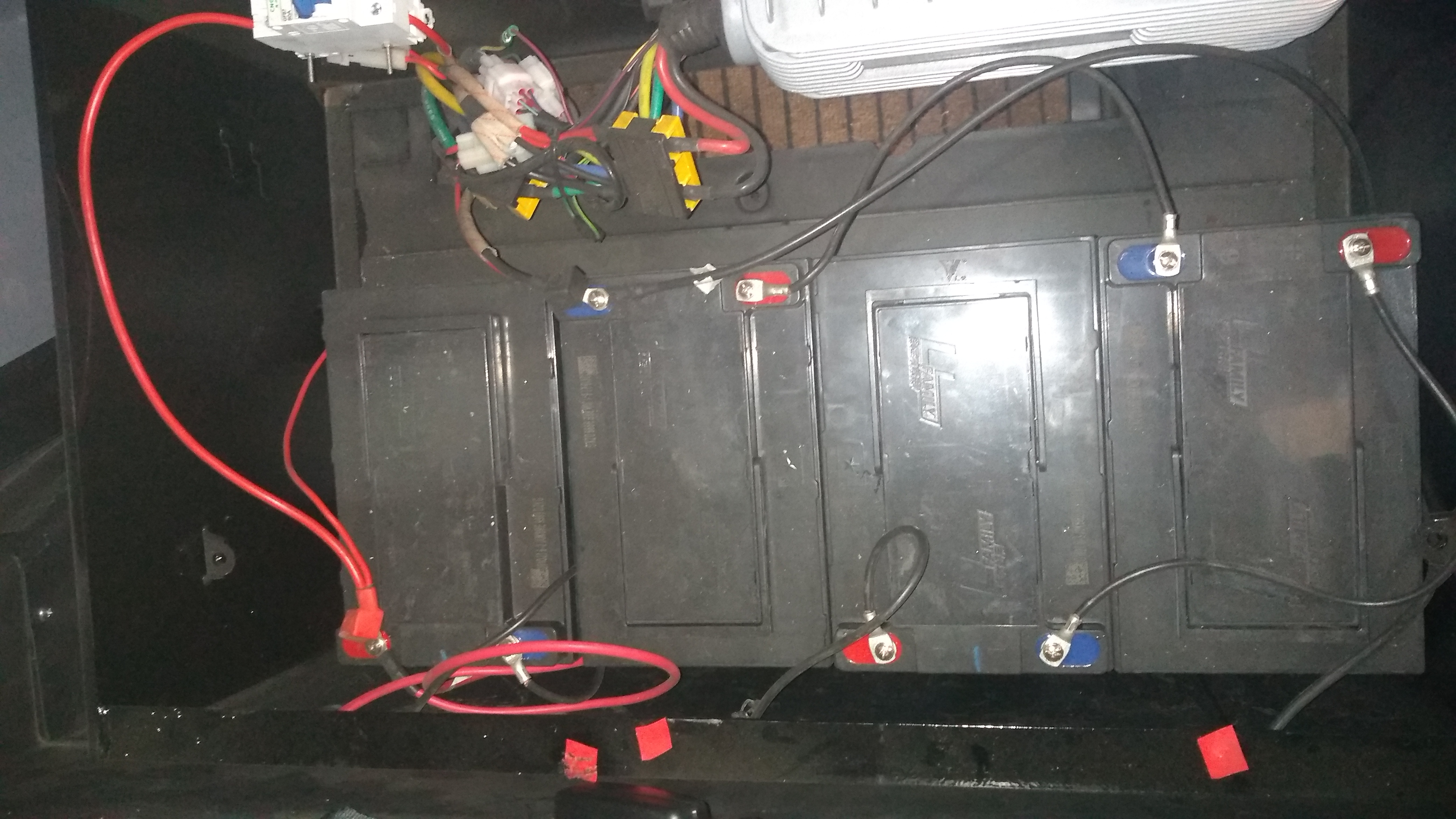

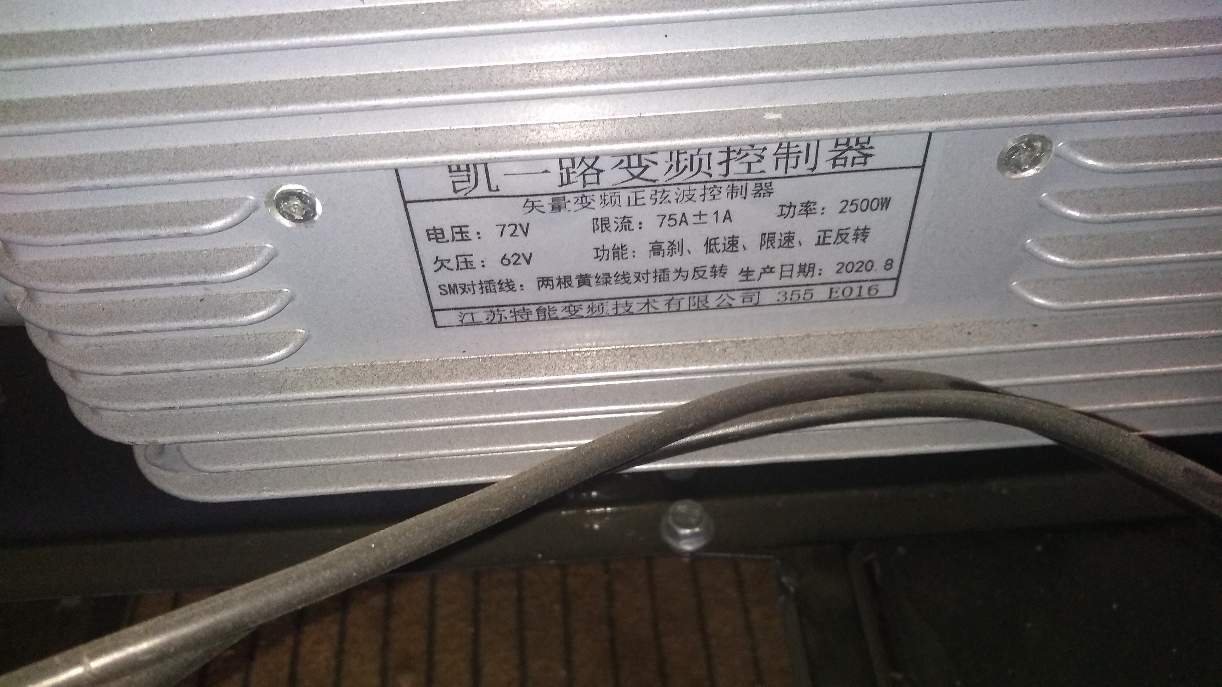

Elektrofrosch Max 2 Mal 6 Batterien
Max 12 Batterien, auf den Batterien steht nur China Family drauf.
Wahrscheinlich stehen Daten seitlich drauf,da kommt man nicht dran.
Hier ein Bild der Elektronik im Fahrgastraum,mit den 4 Batterien unter der Sitzbank. Der Max hat eine Parallelschaltung,d.h.er schaltet automatisch auf den 2 Satz Batterien um.
Wenn der Ladezustand beider Sätze gering ist schaltet er in den Notlaufgang mit verminderter Geschwindigkeit und
Leistung.
Spätestens dann muss er geladen werden.
Wie gesagt wir sind knapp 80 GPS Kilometer im Harzvorland gefahren und haben noch keinen Leistungs und Geschwindigkeitsverlust gehabt.
Nur aktuelle Akkuladezustandsanzeige ging runter.
Möchte ihn auch nicht zum ausprobieren weiter runterfahren wegen ...nicht gut für Batterien.
Wir laden meist nach 20-30km .

Hey Jolli,
erstmal danke für deine Antworten. Hoffe das Problem mit dem laufen bessert sich in kürze. Wenn ich das ganze richtig verstanden habe sind beim ef Max 6 Batterien Standard. Du hast 2mal 6 Stück, aber keine Idee warum und dafür auch nicht mehr bezahlt. Vielleicht das Fahrzeug für einen anderen Kunden bekommen? Bei doppelter Batterie Ausstattung müsstest du ja 120-240 Km weit kommen.
"Über 2,5 kW ist es kein L6 Fahrzeug mehr und auch nicht zulassungsfrei!!! "
Das kleine Mofa-Kennzeichen braucht man schon, aber noch ohne Steuern und TÜV.
"Der Max hat eine Parallelschaltung,d.h.er schaltet automatisch auf den 2 Satz Batterien um."
Würde ja bedeuten das er zuerst immer nur den ersten Satz Batterien benötigt und der zweite Satz "geschont wird, also keine gleichmäßige Abnutzung, bin noch am überlegen ob ich das so gut finde. Wenn du wirklich immer schon nach 20-30km auflädst, würde der 2 Satz ja nie benötigt werden.
Wenn du soweit wieder Fit bist, würde ich mich über 2-3 Bilder von den Batterien im Laderaum freuen, wie da die Verkabelung ist und wo sie zum Motor geführt werden, wie sie befestigt sind und ob sie "lose" im Laderaum rumliegen oder abgedeckt wurden. Was halt Möglich ist.
