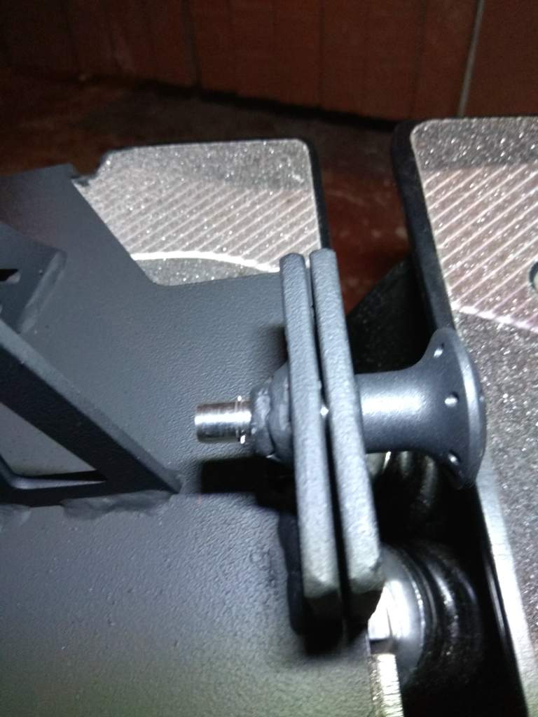

heute hat mein forca aber noch ein anderes "sicherheitsupdate" bekommen. die kleine rändelschraube für den sitzfuß ist ja genau genommen ein witz. eine M8 schraube die im 3 mm blechkasten steckt und dort gerade einmal 2 gewindegänge zur verfügung hat. ich weiss nicht welcher freak das kontruiert hat aber der hat mal so ganz und gar keine ahnung oder dem ist alles egal.
naja meiner hat jetzt einen komplett neuen steg bekommen und der sitz ist jetzt per kugelsperrbolzen gesichert.
dazu hab ich eine 5 mm starke platte an den batteriekasten angeschweißt und eine zweite platte an den sattelfuß, dazu den passenden sperrbolzen zur sicherung mir vorher besorgt und heute mal fix alles geschweißt. musste natürlich auch am sattelfuß ein kleines stück ausklinken und auch am trittbrett aber wie man sieht passt perfekt. der sperrbolzen hat nur sehr sehr wenig spiel. gerade so das er reingeht. das sitzt so bombenfest. lange hätte die verschraubung das nicht mitgemacht.

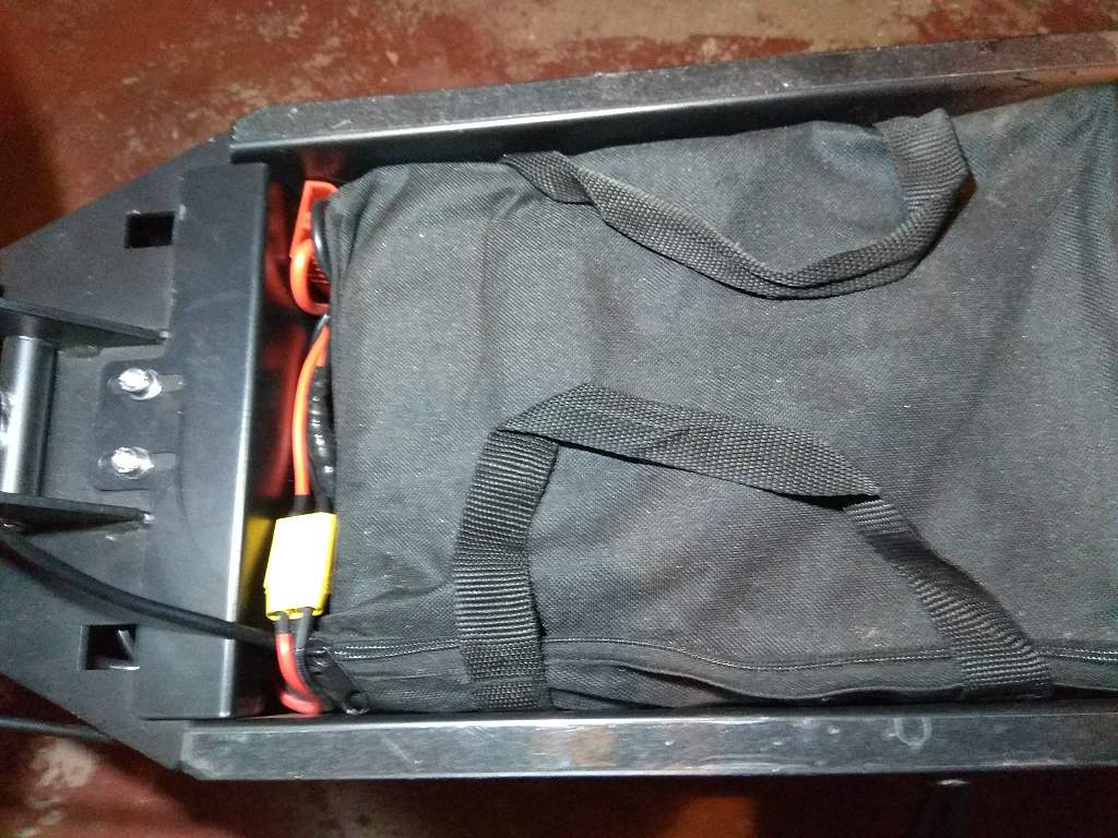

du musst eigentlich dir nur eine xt90 buchse zum anlöten extra irgendwo besorgen. im akkupack liegt ein adapterlabel bei an dem man etwas anlöten kann. am freien ende des adapterkabel´s musst du dann nur die xt90 buchse anlöten. dann kannst du den akku an deinen scooter stecken ohne probleme. nur eine buchse anlöten fertig ist der passende adapter.

hier kannst meinen controller, den akku und den adapter mal sehen, das dickere kabel passt auch perfekt noch vor dem akku rein, so das nichts gequetscht wird und den ladeanschluß hab ich vorne am trittbrett herausgeführt. das werde ich vielleicht mal irgendwann noch ändern und die blei-ladebuchse umlöten mit einem adapter damit man über die original-buchse laden kann ohne kabel nach aussen.
