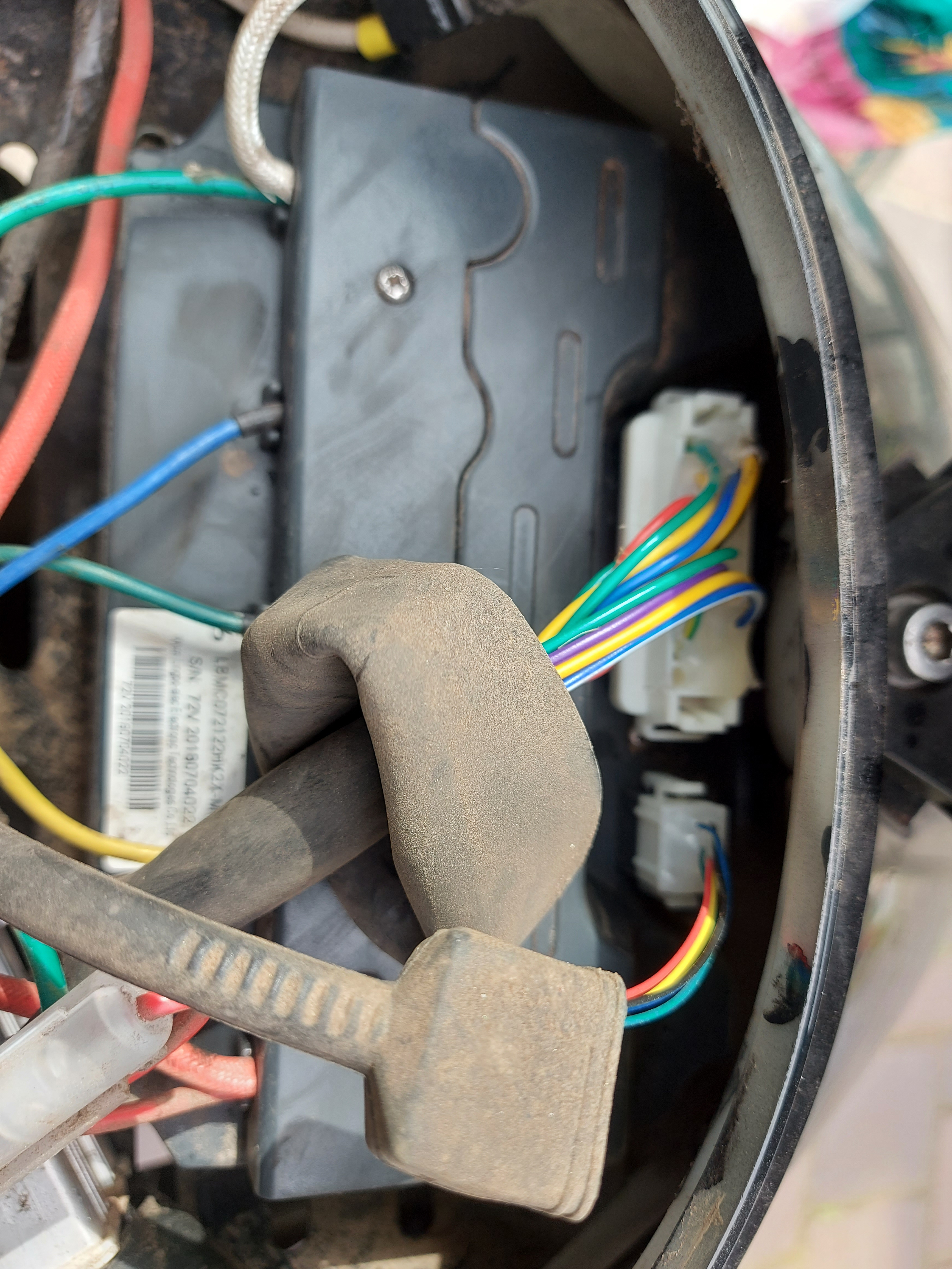

leider ist der Controller, so wie ich ihn in China bestellt habe scheinbar nicht mehr verfügbar, da müsstest du also nach einem vergleichbaren, anderen Controller Ausschau halten. Dieser hier könnte in der 80A Version auch gut funktionieren:
€ 93,75 | Sabvoton controller Cost Effective ML7280S Sinusoidal Wave Programable Controller for Electric Bike and Scooter
https://a.aliexpress.com/_v7d2PZ
=> Übrigens ist in Sachen Endgeschwindigkeit nicht nur der Controller der begrenzende Faktor, sondern der Motor selbst. Wenn man dort höhere Geschwindigkeiten als 70km/h erreichen möchte, braucht man einen anderen Motor, der mit einer durchschnittlichen Spannung von 72 V eine höhere Drehzahl erreicht. Die 80A sind für den 3000 W Motor sogar eher schon überdimensioniert. Auf gerader Strecke bei 65km/h zieht der Motor gerade mal 35A. Beim Anfahren und Beschleunigen können es auch mal 80A sein und natürlich bei Vollstrom am Berg, da sind es dann bei meinem Roller mit 80A Controller ca. 60A, womit man dann gute 50-60km/h auch steilere Berge rauf fährt.
Ich habe aber auch festgestellt, dass Nova Motors beim E-Grace den Kabelbaum ab einem bestimmten Modell geändert hat. Bei meinem war der Kabelbaum noch mit Steckern mit dem Controller verbunden, so dass man diesen recht einfach gegen einen anderen ersetzen konnte.
Bei den neueren Modellen ist der Controller Stecker direkt am Kabelbaum ohne Zwischenstecker. Das würde bedeuten, dass man erst einmal den Stecker vom bisherigen Controller trennen und sämtliche Stecker anbringen müsste € 0,67 1% Off | 10set/lot 2.8mm 2/3/4 ... om/_vMJjyP um einen neuen Controller anstecken zu können. Das ist mit recht viel Arbeit verbunden und man muss zuvor alle Kabel richtig beschriften, dass nachher das Anbringen eines anderen Controllers klappt.
Also zuerst einmal nachschauen wie bei dir die Lage ist, bevor du nach einem anderen Controller Ausschau hältst.

Hallo schorschi310580,
Ich habe heute meinen verbauten Controller fotografiert.
Die beiden Stecker lassen sich abziehen.
Können Sie anhand der Bilder erkennen das ich den Controller ohne weiteres wechseln kann.
LG Marko
