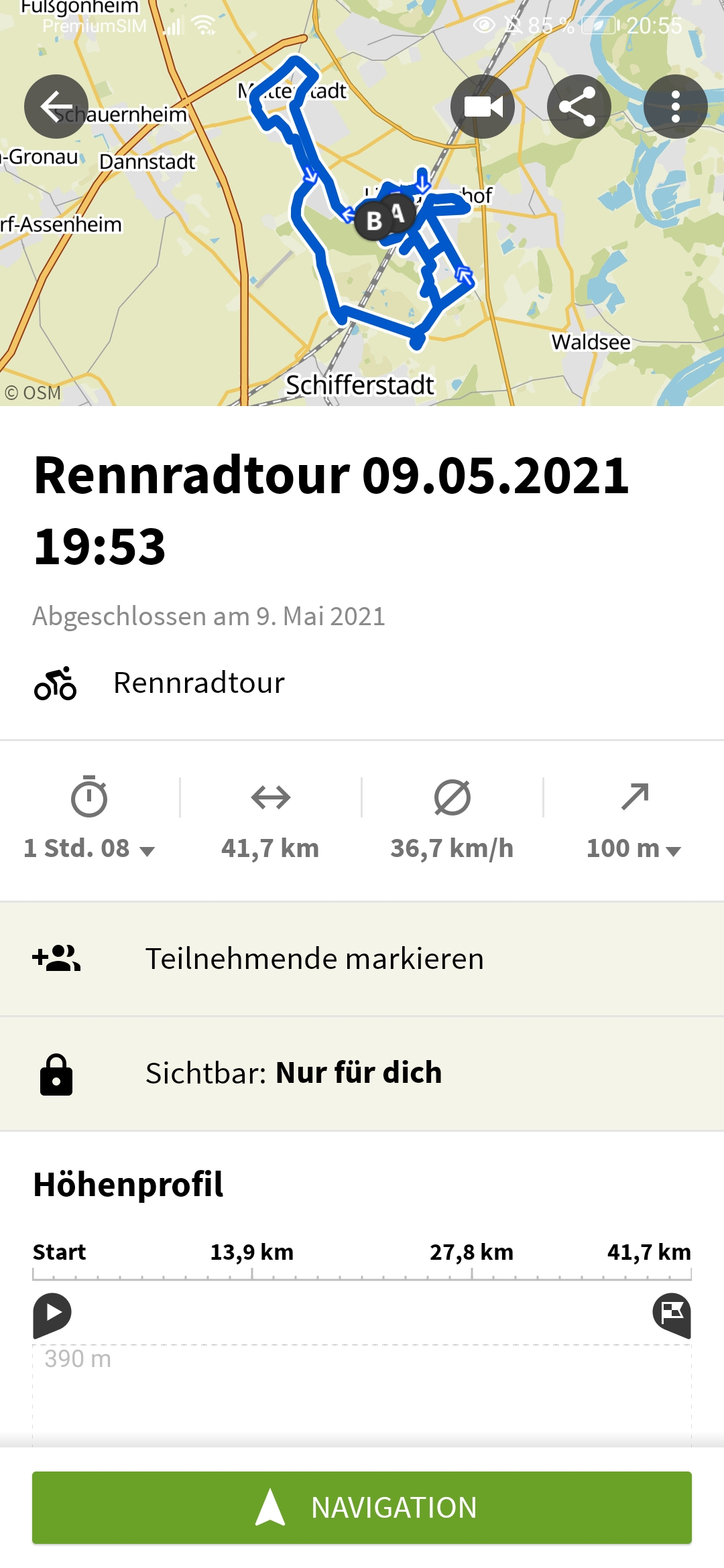

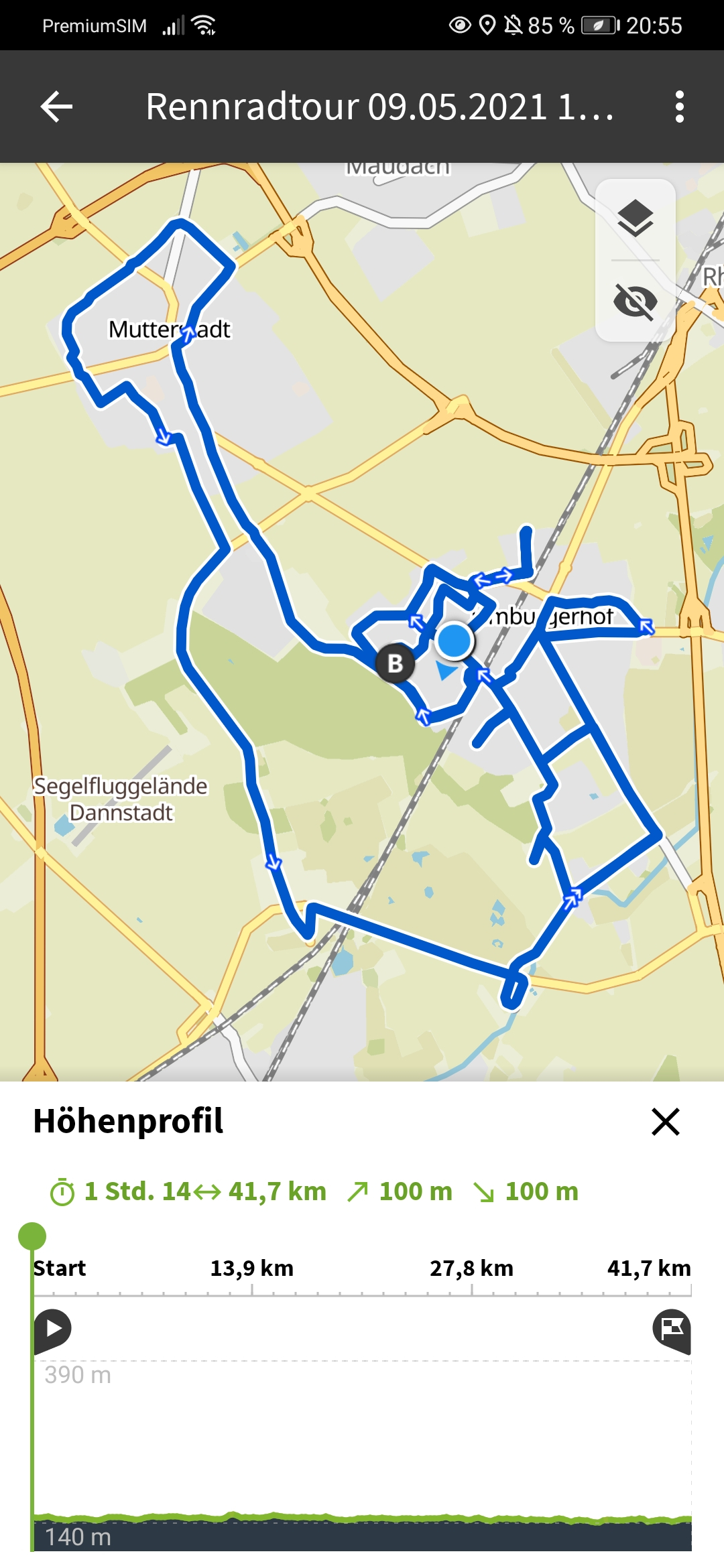

Hey Leute,
Also ich bin jetzt nochmal mit Routenaufzeichnung (komot)l komplett leer gefahren.
Der Roller stand davor 2-3 Tage still und ich bin mit 97% gestartet.
Nach knapp 42 km war Schluss, wobei ich mit Sicherheit noch einen km geschafft hätte.
Ich wollte den Akku dann aber nicht komplett töten, wegen Tiefenentladung eben.
Bin im letzten km nur noch 28 kmh gefahren, so leer hab ich den Akku noch nie gefahren, das der Roller nichtmal mehr auf 30 kmh gekommen ist.
Aber anscheinend kann ich mich wohl doch nicht beschweren...
Ich glaube der boardcomputer hat im letzten Winter eine reduzierte Reichweite errechnet, eben durch die Kälte bedingt.
Und das hat dann wohl dazu geführt das ich dachte, der Akku hat einen Schaden.
Mir war nicht bewusst, daß die Umgebungstemeratur doch einen so großen Einfluss auf den Akku hat.
Ich dachte das wäre marginal.
Scheint wohl doch alles okay zu sein mit dem Ding...
Dieser Boardcomputer kann einen doch schon etwas verwirren.
