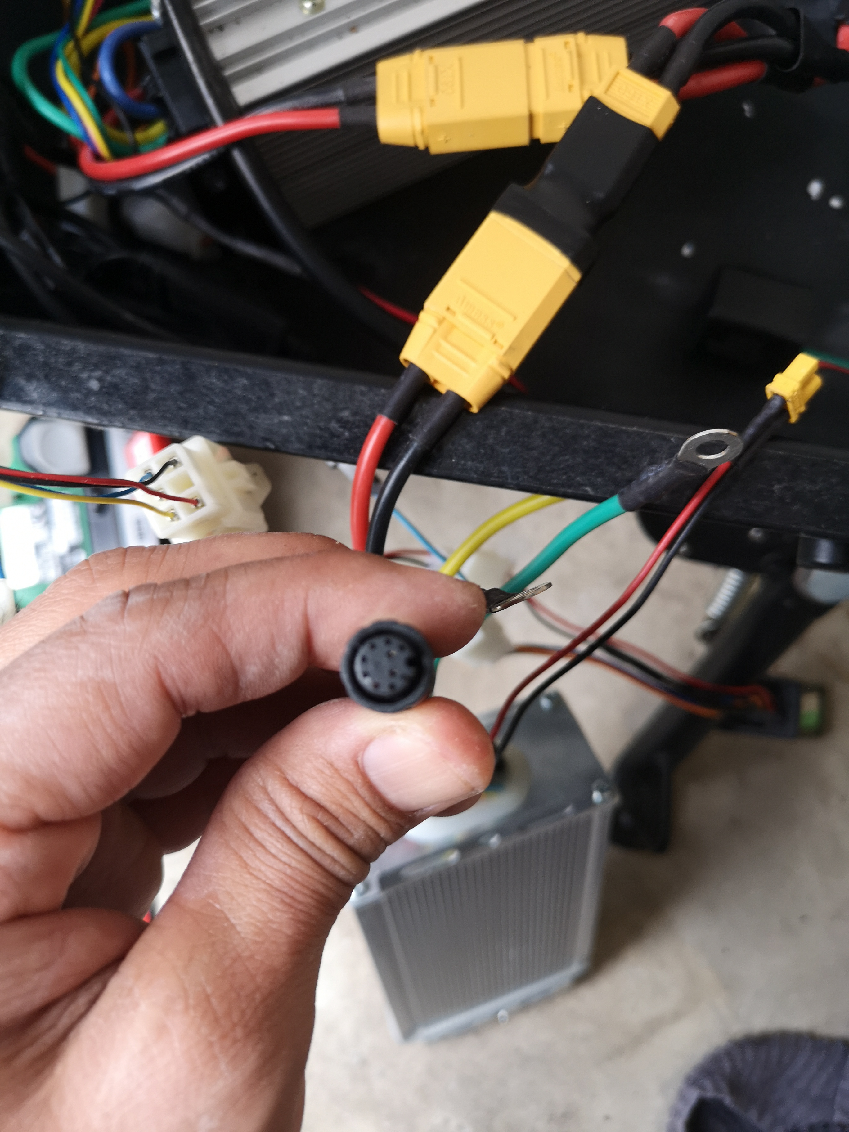

Das ist ja cool. Wo genau wohnst du eigtl? So habe jetzt das Steuergerät bekommen und musste mir schon einen Adapter für die Akkuverbindung bestellen, aber habe gerade festgestellt da ist noch ein Stecker zum Kabelbaum der nicht passt. Weisst du , ob es dafür einen Adapter gibt? Siehe bilder.viel Spass mit der neuen Bremse.

hi @Villaxfit ;)
wir wohnen 460 km auseinander, ein ganz klein bißchen weit :D sachen anhalt/MD wohne ich...
hast also schon einen neuen controller ?! jetzt hast das problem das die verkabelung nicht aneinander passt. also ob es jetzt direkt passende adapter gibt weiss ich jetzt nicht. aber es gibt die möglichkeit sich einen adapter zu bauen/zusammenlöten. die kabel/steckverbindungen die du brauchst heissen "julet"-kabel-stecker-steckverbindungen. die kabel bzw. stecker und buchsen bekommst du bei ebay,amazon, ali-express usw.
da gibt es welche zum anlöten, der stecker ist fertig die andere seite sind die kabel dann zum löten. oder halt verlängerungskabel, eine seite stecker eine seite buchse usw. also mit den möglichkeiten kann man sich den passenden adapter schon zusammenbauen. lötkolben, schrumpfschlauch und multimeter und schon bist im rennen dir die passende verbindung zusammenzubauen. musst dir halt vom controller aus alles durchmessen was wo hin muss. ein bißchen fleiß und geduld. denke ist machtbar. nen direkten adapter ohne löten hab ich jetzt nicht gefunden. das könnte auch knifflig werden. oder man muss mal ein bißchen zeit in die suche im netz aufwenden.
