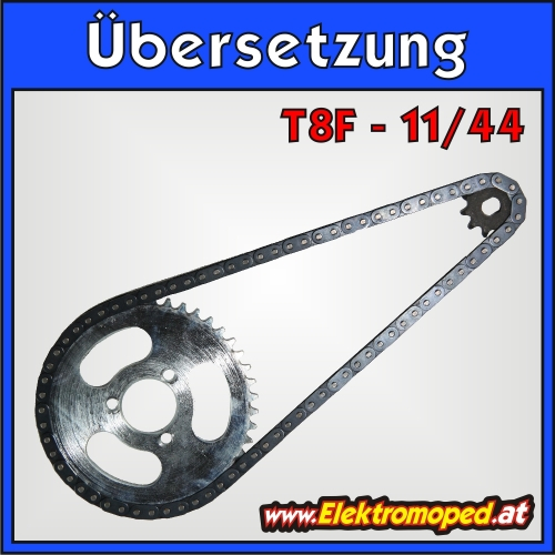

Harry
Beiträge: 2140
PLZ: 49479
Wohnort: Ibbenbüren
Re: Wie schnell ist euer bossman-s
Beitrag von Harry »
Das kleinste Kettenrad hat 44 Zähne.
https://www.elektromoped.at/de/t8f-11-4 ... ooter.html
Gruß Harry
