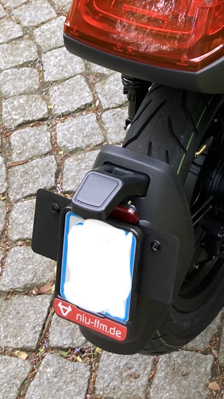

Re: Kennzeichenhalterung
Habe es bei mir gerade heute umgebaut nach einem Tag BesitzManuHH hat geschrieben: Fr 21. Mai 2021, 10:40 Gibt’s eigentlich inzwischen vernünftige Kennzeichenhalterungen für die 45‘er Version?
Meine vom Händler geklebte Variante hat sich zwischenzeitlich verabschiedet…
