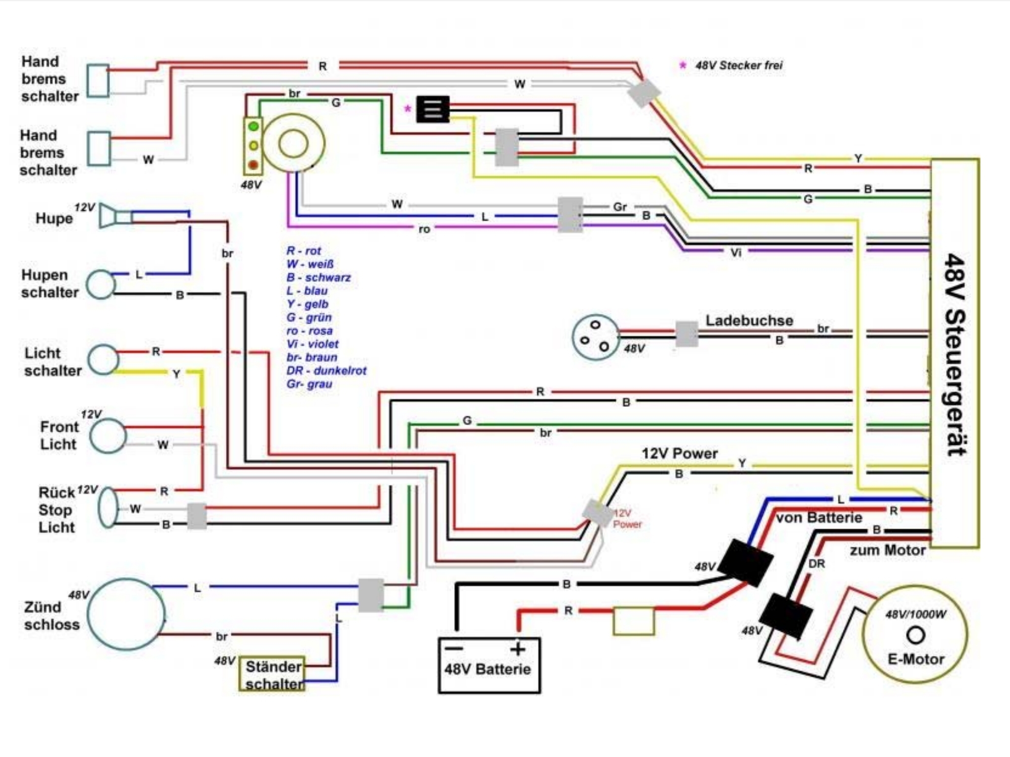

Hat Jemand Eine Bezeichnungs-Übersicht
Der PINBELEGUNG AUF DER PLATINE DES zugehörigen Controllers für,
Mach1 1700 Turbo 48V 1000watt
Ich würde Gerne, die Von der Platine Ausgehenden
Pins Bezeichnen Können,
Um zu wissen welches teil (z.b. gashebel) wo an der Platine Ansteckt wird, um meinen Versuch den Scooter instand zusetzten näher zu kommen.
Die dan Fertige Übersicht würde ich hier dan natürlich veröffentlichen.
Mit Freundlichem Gruß

Hallo Kruschim,
ein Mitglied im Forum hat hat sich die Mühe gemacht und einen Stromlaufplan erstellt.
