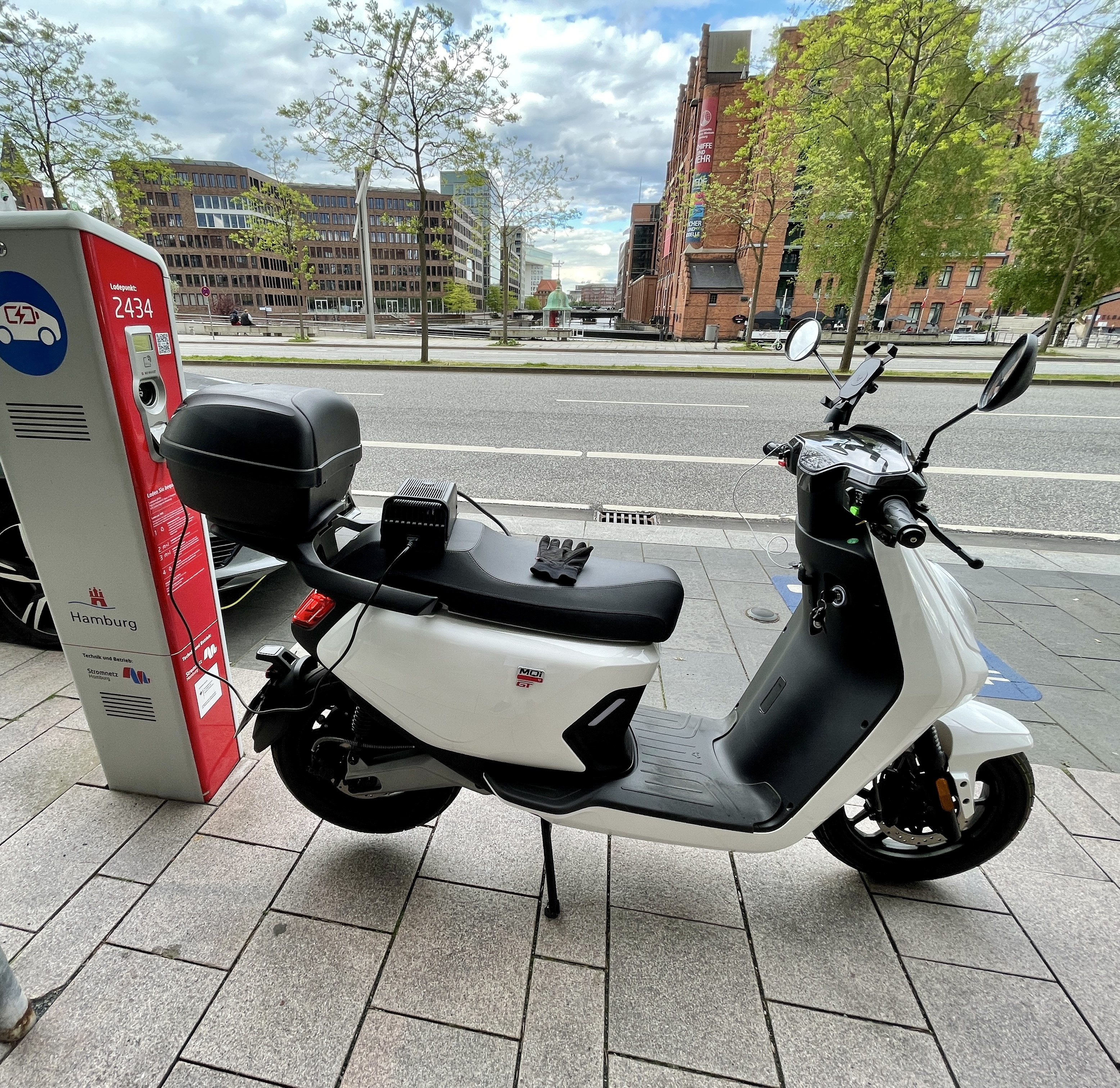

Ich habe mir auf den originalen MQi GT Gepäckträger aus Alu dieses Topcase draufgemacht
https://m.louis.de/artikel/saito-topcas ... r=10031229
Das kostet (aktuell) nur 20€, ist aber gut verarbeitet und simpel vom Aufbau. Zudem sieht es mit dem dunklen Reflektor ganz gut aus. Größe reicht für einen Helm, ich fahre darin allerdings eh nur das große Ladegerät und Kleinkram umher. Ich finde bei unseren eher kleineren NIU-Rollern sehen große Topcases schnell ungut aus.

@elektroberni Recht herzlichen Dank für das Foto. Weiss ist übrigens auch unser Favorit.
Ja und ein Topcase mit zwei Helmen wird wohl zu groß, gerade wenn es vielleicht um RICHTIGE Helme geht.
