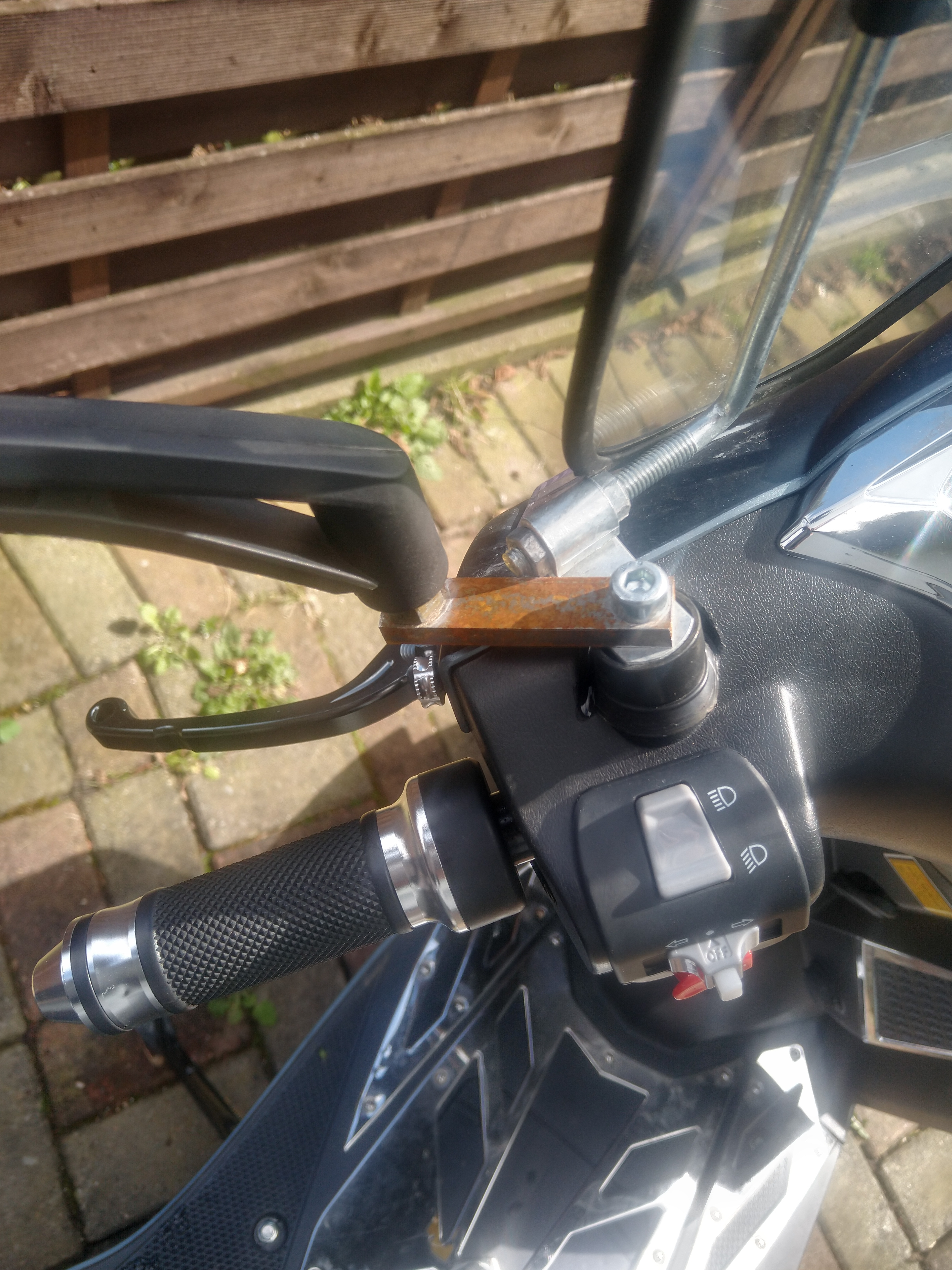

es ist Standard Rechts Gewinde, nur ob M10, oder M8...
Guck, ob du den durchmesser ermitteln kannst. M10 ist etwa 1cm, M8 etwa 8mm. Sollte mit Zollstock zu ermitteln sein.
ich hab mir vorläufig was aus nem Stück 4kant geschnizt.
Allerdings musst du bei einer Verlängerung auch etwa 2cm höher kommen. Hab ich mit Stehbolzen gelöst.
Wenn du den Spiegelhals, etwa parallel zum Griff ausrichtest, und den Spiegel etwas mehr Hochkant, geht es auch so

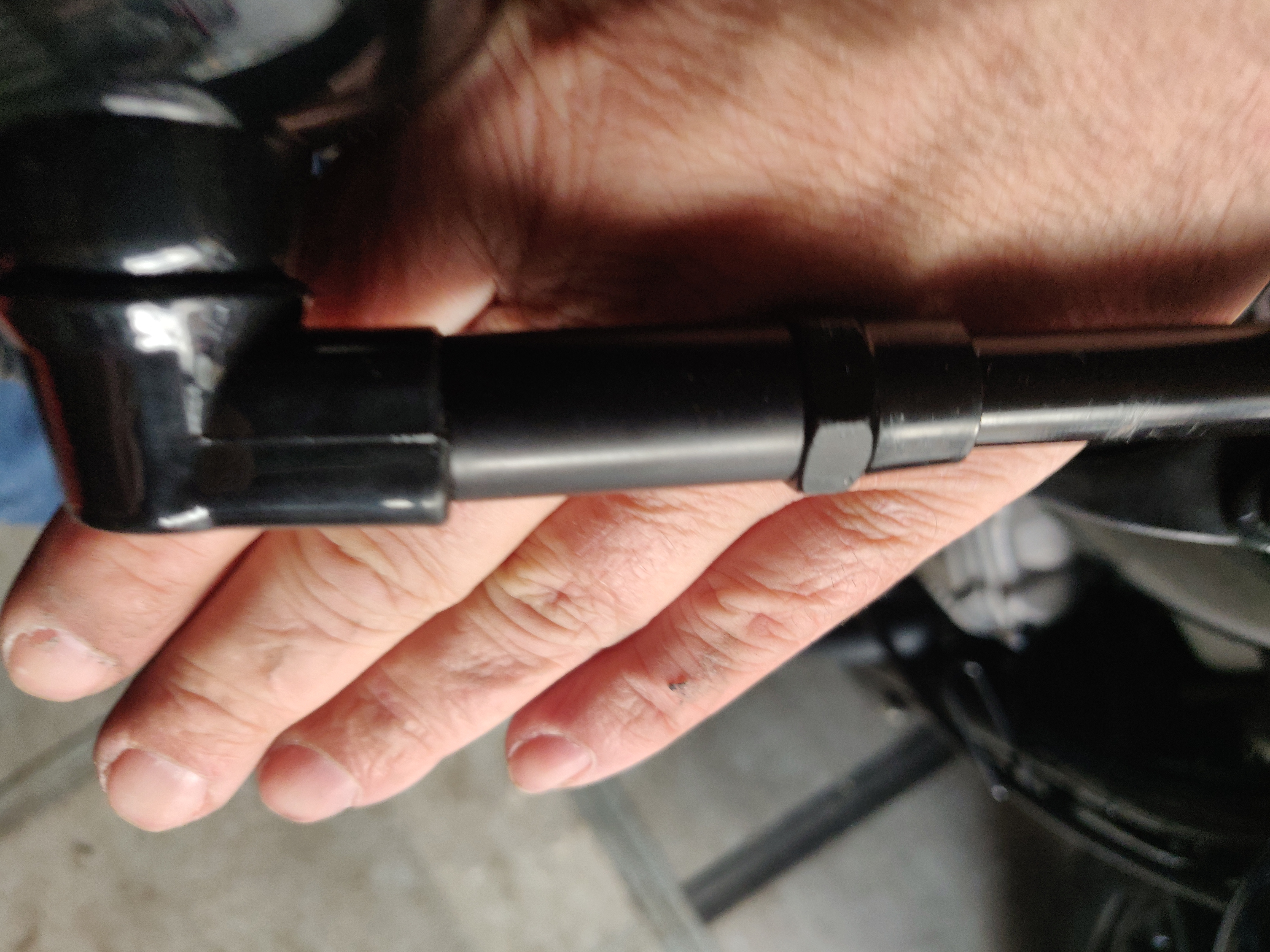

Ich habe einfach schwarze Röhrchen mit passenden Gewinde, die Hebel sehen montiert furchtbar aus, da kann man lieber die Stangen nachbiegen. Nach der Montage einmal einstellen, demontieren, Schrumpfschlauch drüber und mit Loctite wieder dran, Ruhe für immer.

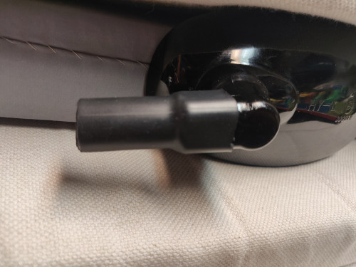

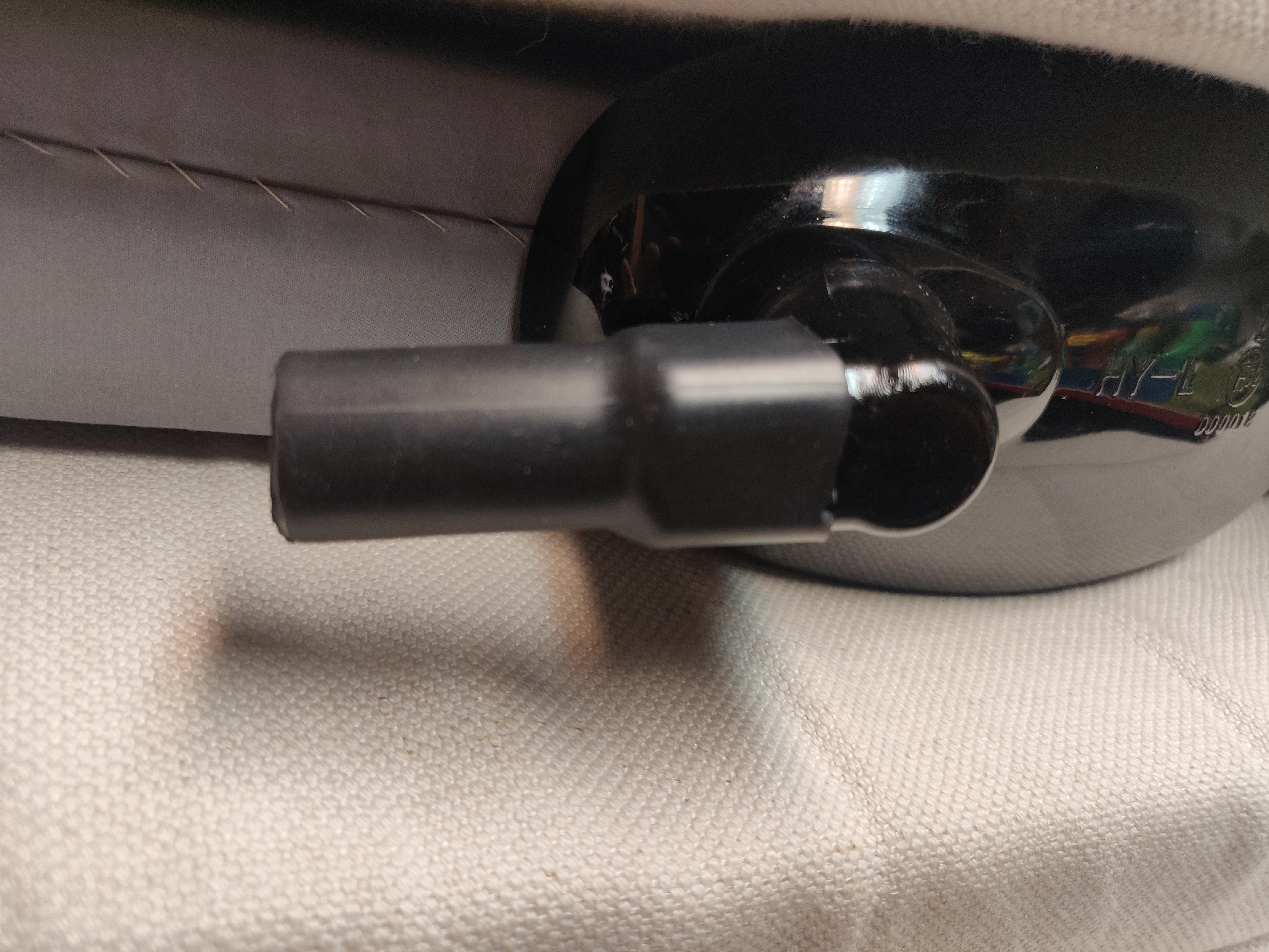

Ich hab mir erstmal provisorisch so geholfen:
Es dürfte sich nach meiner Messung um M8 handeln. Konnte zwar nicht richtig messen, sondern nur das unten aus dem vierkant herausstehende Ende, aber ich denke das ist es.
