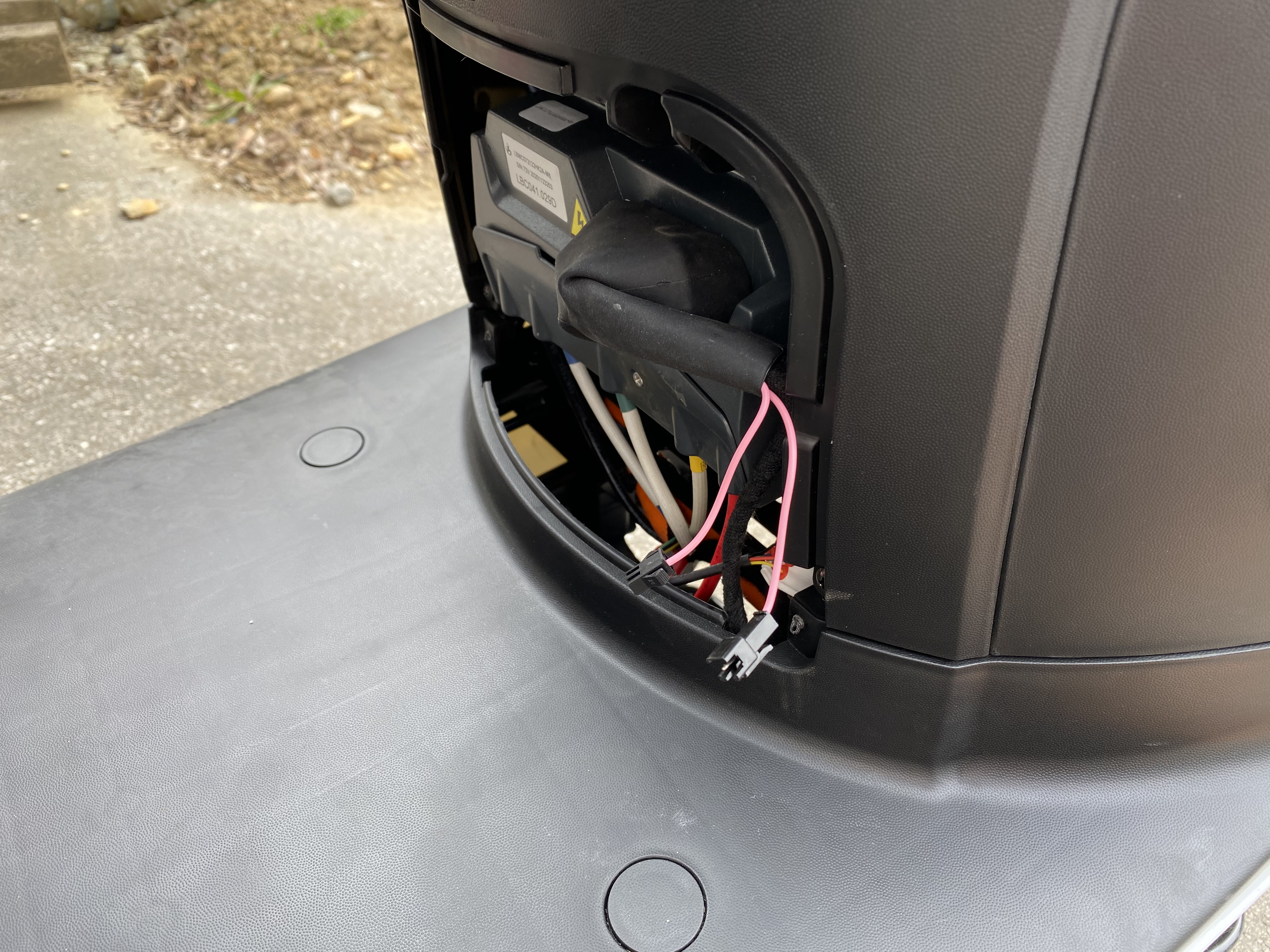

Da ist nicht viel dabei. Unterhalb vom Ladestecker ist eine Abdeckung (2 Schrauben). Dahinter baumeln zwei Drähte lose herum (bei mir auf dem Foto in rosa). Die brauchst du nur verbinden (Stecker sind schon dran). Das war‘s schonhowin.m4 hat geschrieben: So 23. Mai 2021, 13:29 Hallo, ich habe mir auch einen Horwin EK1 zugelegt, aber da ich an der schwäbischen Alb wohne und viele Steigen fahre wär ein bisschen mehr Geschwindigkeit und Dauerstrom nicht schlechtMein Vater kennt sich technisch gut aus und würde es sich zutrauen, nach einer Anleitung den Roller zu entreißen... kannst du mir verraten wie das geht? Das wär super lieb!!!

ACHTUNG: AUF EIGENE VERANTWORTUNG (
