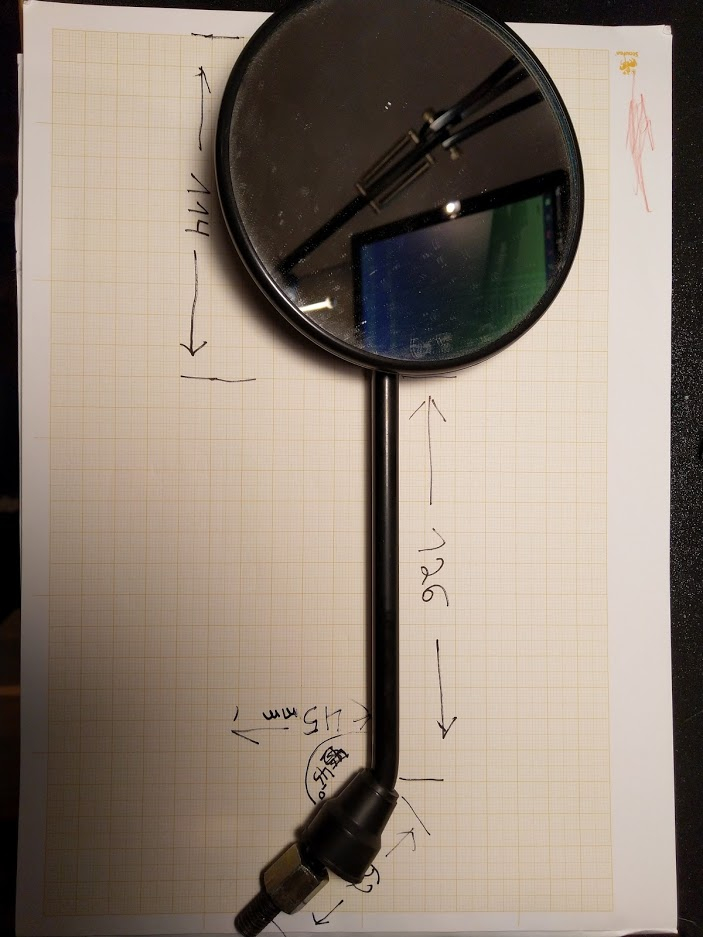

Weiter raus? glaub ich rein Optisch nicht mal.
Nein, die Verstellmöglichkeit ist bei unserem Spiegel das Problem. Du kannst die Oberkannte nicht weit genug nach hinten Kippen. Das Problem kannst du durch Verlegen nach vorne/aussen lösen, indem sich dann ja der benötigte Winkel ändert, oder eben durch eine bessere Aufhängung des Spiegels am Halter.
Und rein Optisch würde mir dein Spiegel zusagen.

anbei der ausgemessene Spiegel!
M8 Rechtsgewinde
