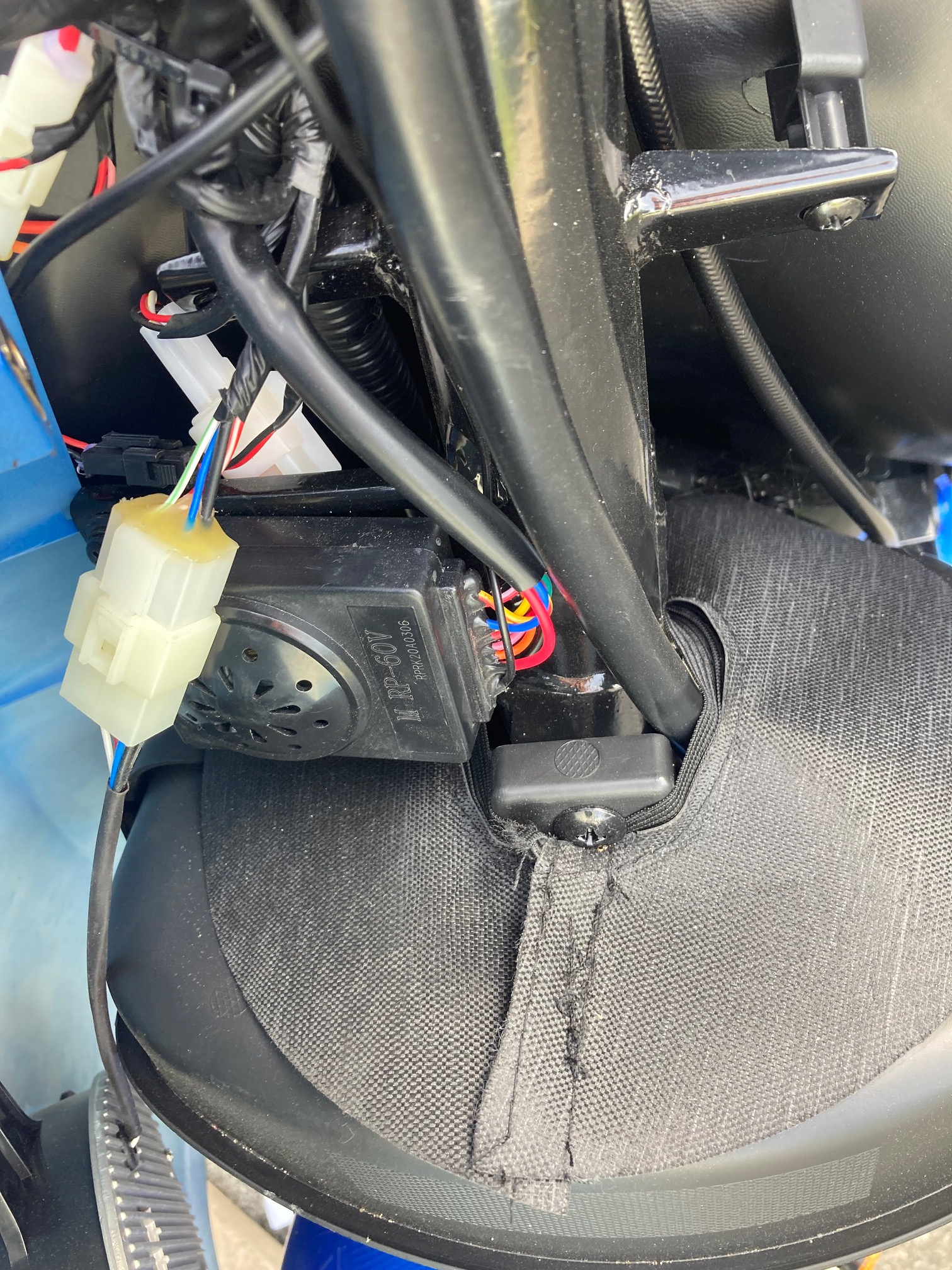

Die Alarmanlage ist eigentlich ein unabhängiges Teil, 3ine kleine schwarze Box mit einem Lautsprecher (oh sehe gerade du hast einen m, da kann das anders sein als beim n) , asollte links neben der ecu sitzen
Evtl hast du die versehentlich abgesteckt?

Hmm, abgezogen habe ich wissentlich nichts. Ich schau mal beizeiten nach, langsam habe ich Übung im Ab- und Anschrauben…

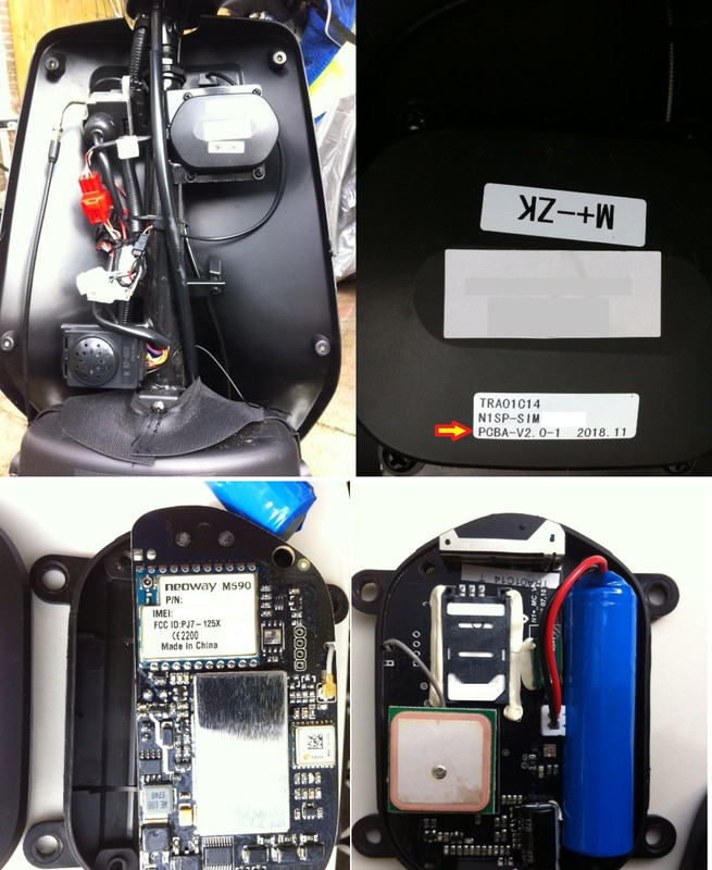

John_Doe
Re: Niu n1s schaltet in Rekuperationsmodus auf gerader Strecke
Beitrag von John_Doe »
moin,moin...
imagewrapper/?url=https://i.postimg.cc/ ... orkant.jpg
lt eurem Foto wäre es links unten unter der Verkleidung die Tröte mit den Löchern.
scheint das gleiche Bauteil wie beim NIU N1 zu sein.

Ich habe die zweite Fernbedienung ausprobiert, auch damit reagiert der Roller nicht, also liegt der Fehler wohl im Roller. Also wieder aufgeschraubt (nervendes Gefummel, brauche ich echt nicht an einem Sommerabend) und siehe da, da hängt tatsächlich ein zweiadriges (rot, weiß) Kabelende mit einem kleinen schwarzen Plastikstecker lose in der Luft. Erst war ich erleichtert und wollte es schnell aufstecken, nur ... es gibt keinen Gegenstecker. Ich habe alles abgesucht und viel ist da vorne nicht zu suchen, ich finde einfach nichts. Ich verstehe es nicht, bin ich echt so blind?
Aus der ECU mit der Alarmtröte führen 9 Kabel über einen Stecker an eine Buchse, sauber und fest verbunden. Bekomme ich gar nicht auseinander. Es gibt noch ein anderes zweiadriges Kabel, das ist verbunden und führt an die USB Buchse. Aber nirgendwo eine lose Buchse ohne Gegenstück.
Siehe angehängte Bilder.
Wieder zugeschraubt. Dabei ist mir eines der vier Schraubengegenstücke in den Unterboden gefallen und ich komme nicht ran. Kennt jemand die HB Reklame aus den 70ern? So fühlte ich mich.
Ich bin ratlos.
