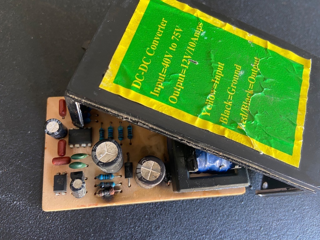

Hallo liebe Elektroroller Gemeinde,
aktuell bin ich dabei für meinen Bruder einen SXT Raptor 1200 zu reparieren. Leider ist der DC-DC Converter für die Versorgung der 12V Verbraucher "abgeraucht" und es gibt wegen Lieferschwierigkeiten gerade keinen Ersatz zu kaufen. Daher würde ich gerne die Komponenten einzeln bestellen und einlösen. Allerdings finde ich keine Bilder von einem Converter mit einem offenen Gehäuse und der letzte Verkäufer den ich angeschrieben habe konnte oder wollte mir auch nicht weiterhelfen.
Kann mir jemand mit einem SXT Raptor 1200 Bilder von seinem Wandler zusenden oder hat jemand eine Übersicht über die Bauteile?
Der DC Wandler sitzt unter der Verkleidung vorne im Lenker

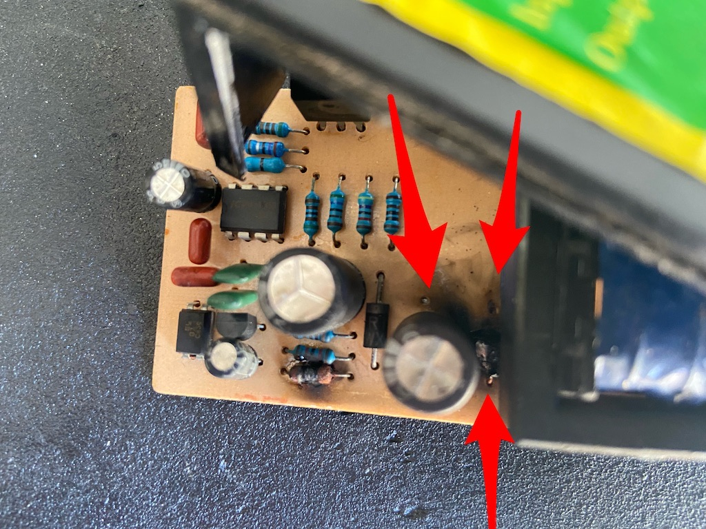

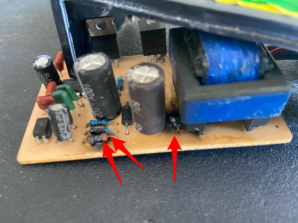

Ich habe auf den Bildern mit Pfeilen markiert welche Bauteile "abgeraucht" sind
Vielen lieben Dank im Vorraus
LG Normen
