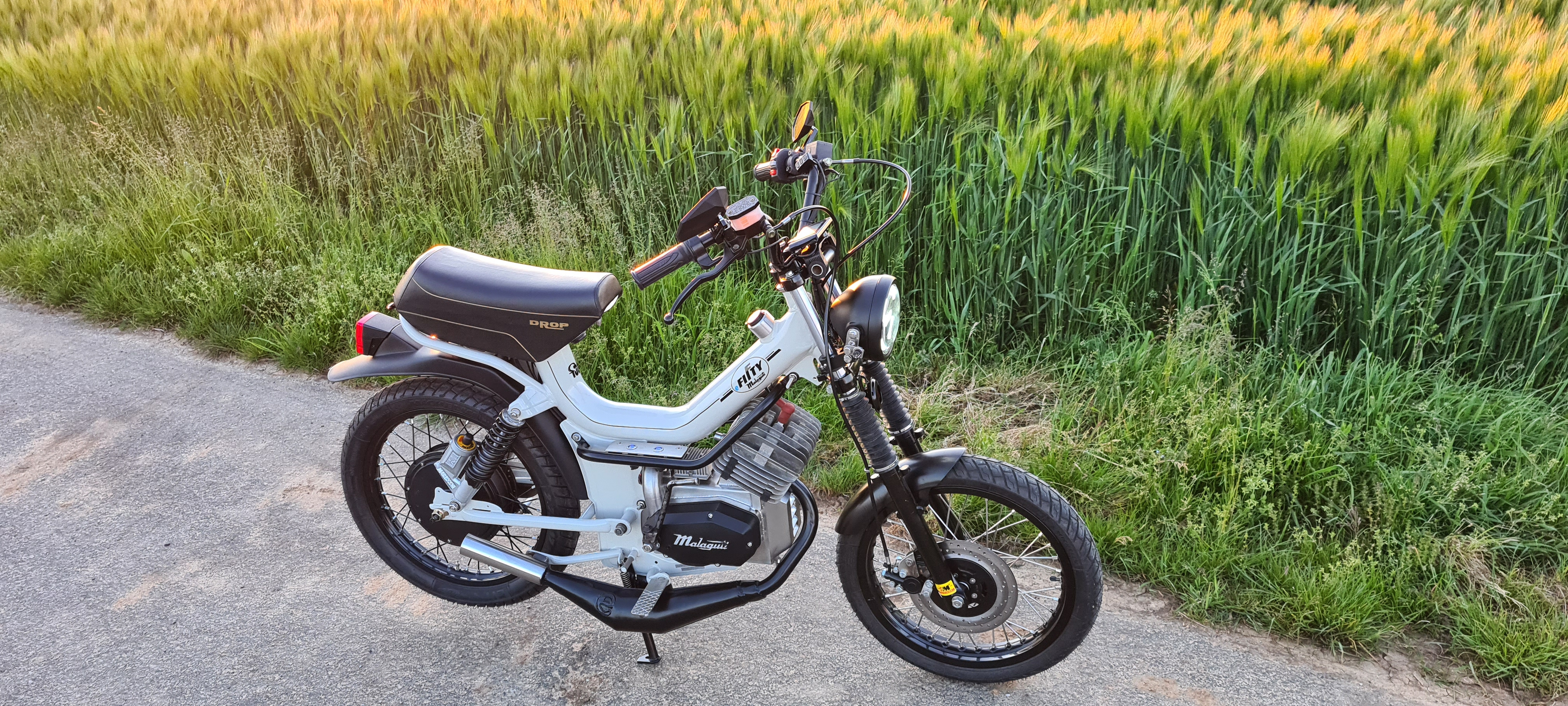

Ich habe ein altes Moped auf elektro Antrieb umgebaut. Damit ich mich auf der Straße bewegen darf, steht es momentan beim TÜV zwecks Vollabnahme. Zum eigentlichen Problem, der TÜV benötigt vom Radnabenmotor ein Datenblatt, am besten mit EMV Nachweis (elektromagnetische Verträglichkeit). Leider fehlt mir dieses Dokument. Es handelt sich um einen 48V mit 3000Watt Radnabenmotor.

Hier ein kleiner Bericht vom umgebauten Moped. Ps: die Motorattrappe ist der Batteriekasten :D

Echt schön gemacht, musste zweimal hinschauen um das fehlende Motorgehäuse zu entdecken.
