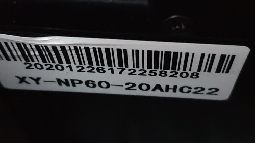

Mich würde mal interessieren, welcher Akku bei Dir verbaut ist? , in der Econelo Beschreibung wird mal ein 24Ah und dann von einem 20Ah großen Akku gesprochen, ich habe einen - siehe Foto - 60V mit 20Ah, wobei die 60Volt einen sehr geringen Ladezustand bedeuten, 71,4 Volt wäre der Ladezustand mit 100% - warum die Spannungsangabe so merkwürdig ist, kann ich mir nicht erklären ...

Mein Akku ist derselbe : XY-NP60-20AHC21
