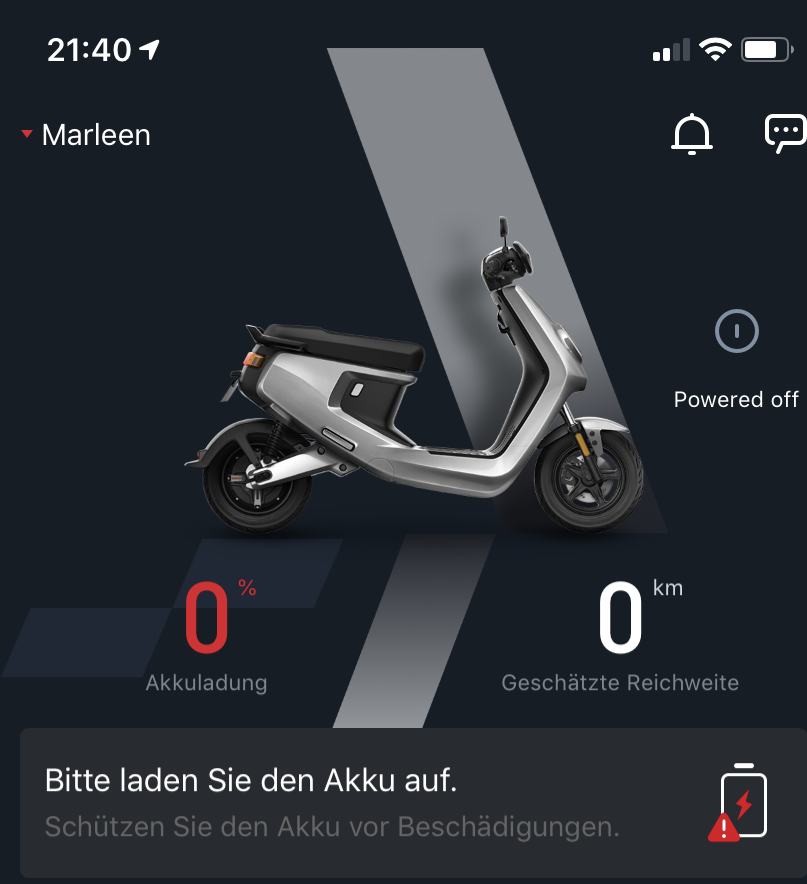

App Problem mit Akkuanzeige auf 0
habt ihr auch dieses Problem, gibt es eine Lösung?
NIU M+ Sport und NIU MQi GT 70Kmh

Re: App Problem mit Akkuanzeige auf 0
Habe das selbe Problem, bei meinem M+ Sport. Durch Aktivierung der Alarmanlage bzw. Deaktivierung habe ich wieder den Normalzustand. Mein Händler ist schon per Email informiert. Er hat das Problem mit der App NIU weitergeleitet.
Hier das gleiche.. Akku sollte aber bei mir noch etwa bei 50% sein
Last week this happened immediately after a bms error alert, since today this also happens (with a fully charged battery) when no bms error alert has been received yet, immediately after a ride and the scooter has been turned off, also it does not matter whether the alarm is turned on or not.
Letzte Woche geschah dies unmittelbar nach einer bms-Fehlermeldung, denn heute geschieht (bei voll geladener Batterie) dies auch, wenn noch keine bms-Fehlermeldung empfangen wurde, unmittelbar nach einer Fahrt und dem Ausschalten des Rollers, auch spielt es keine Rolle, ob der Alarm eingeschaltet ist oder nicht.
Dieses Problem nervt langsam, ich musste vorher nach unten gehen, um Akku zu checken, ob reicht für den weg zu arbeit morgen. ich habe nächste Woche Termin bei Händler.
juhuuu bekomme kostenlos neue ECU als Lösung
Eine neue ECU bringt da leider nicht viel. Habe das Problem bei meinem brandneuen MQI+ auch und davor mit einem etwas älterem NiU M+ ebenfalls.
