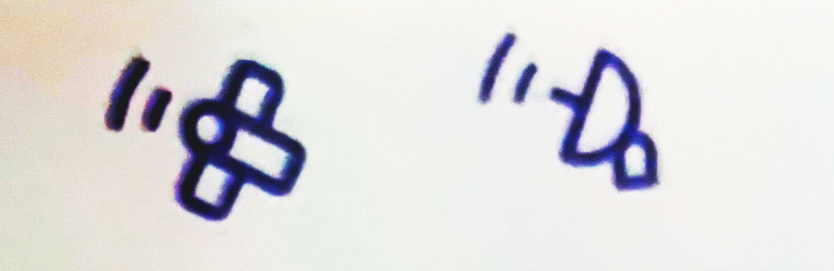

Wenn F67 bedeutet, dass die eSIM nicht aktiviert ist, warum kann man das nicht manuell machen? Da das Blinken des Antennensymbols durch die Anzeige eines stehenden Symbols mit 2 Strichen ersetzt wurde, ist m.M.n. eine Verbindung zum Sendemast hergestellt. Der Versuch die Freischaltung innerhalb der App oder im Browser am PC zu machen ist mindestens 10x erfolglos probiert worden. Alleine die Datenübertragung der ECU zum Server ist so also nicht möglich.

Oder sieht das Bild im Anhang aus wie kein Empfang?
PS: da blinkt nix! Die Anzeige steht.
M.M.n. müsste da in der App beim Anbinden zunāchst erst eine SIM Aktivierungsbestātigung angezeigt werden bevor der Datenupload gestartet wird. Leider gibt es das aber nicht.
So gehen sinnlos etliche male 10 Min Lebenszeit verloren, bevor der Vorgang abbricht
