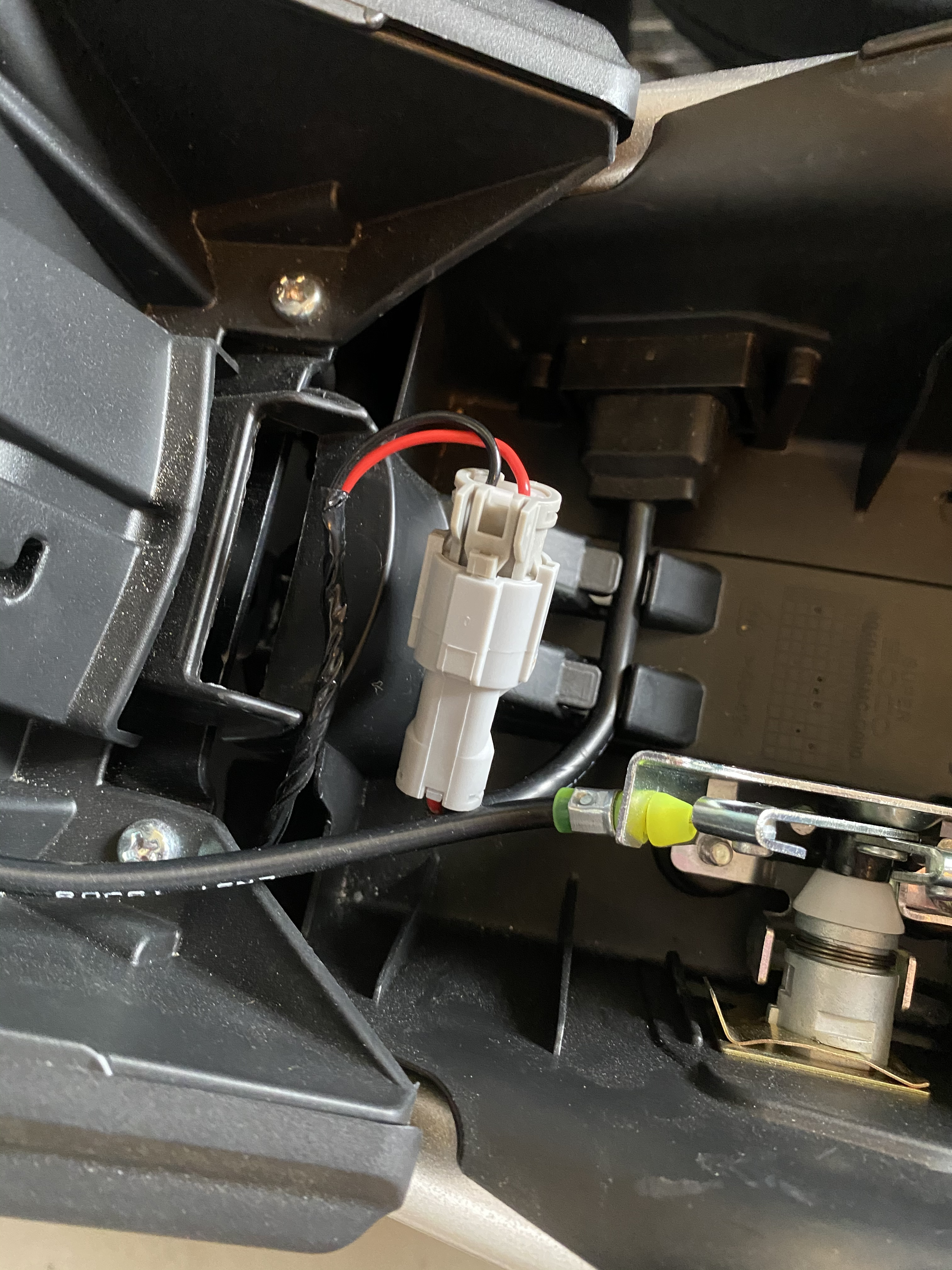

Der Stecker auf dem Foto sieht so aus, als wäre der verpolt?
Das heißt rotes Kabel ist mit schwarzen Kabel verbunden und das schwarze mit dem roten.
Vielleicht den Stecker unter der Sitzbank nochmal kontrollieren.....

Ich habe jetzt, seit zig Jahren, zum ersten Mal versucht die TC (eco) über den Seitenanschluss zu laden. Leider bekomme ich das gleiche Ergebnis wie hier beschrieben (Ladegerät blinkt. Ich höre Klck-Geräusche. Der Startbutton verdunkelt sich dabei im Takt. Kein Laden möglich.) Die Steckverbindung unter der Sitzbank sieht genau so aus, wie im Eröffnungs-Post. Rot auf Schwarz und Schwarz auf Rot. Die Steckverbindung selbst ist ja Verpolungssicher gestaltet, ist also „richtig“ gesteckt.
Aber die Leitungen?
Das ist doch so nicht richtig, oder?
Grüße
sorry, dass ich dieses inzwischen verstaubte Thema nochmal aus der Versenkung hole.
Aber die Leitungen?

ne ne, es geht um die TC Eco (45 km/h) mit dem 4 Ampere Standardladegerät. Der 4 Amp Lader ist ein sehr einsilbiger Genosse. Bis auf das laute Lüftergeräusch redet der mit niemandem. Es gibt nur + und -. Aber danke Dir trotzdem für die schnelle Rückmeldung.
Könnte vielleicht ein TC Fahrer (bei dem die Seitenladebuchse funktioniert) mal unter seinen Sitz gucken und ein Foto von der Steckverbindung machen, auf dem man erkennt, wie die Leitungen (rot / schwarz) da dran gehen? Das wäre wirklich super!
Grüße
