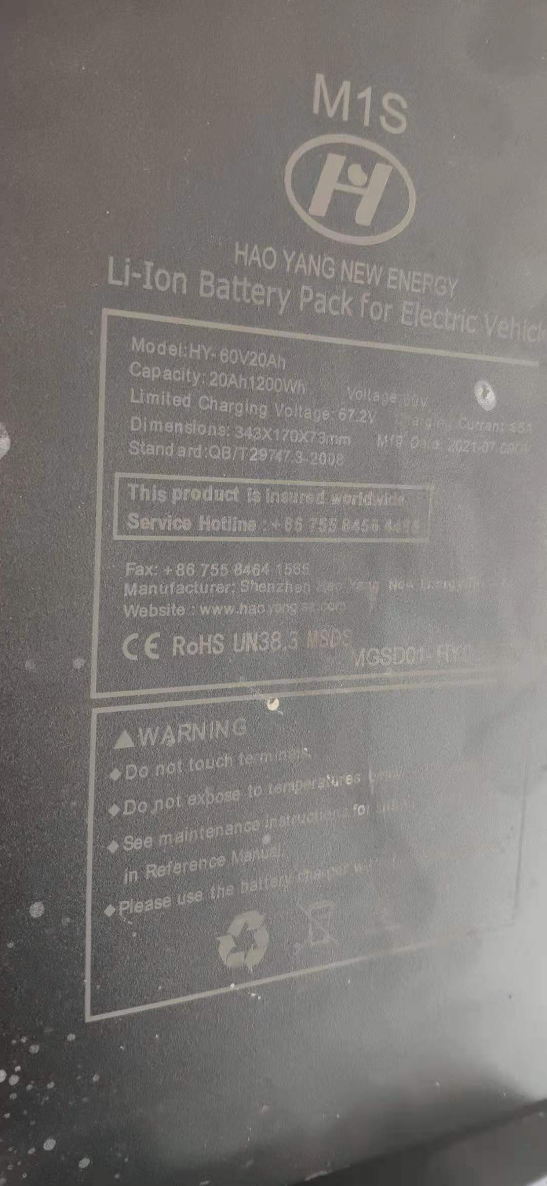

Okay, ich kriege also einen 2kW Motor, 60V/20AH Akku Bausatz sicher mit fundamentalen entwicklungsfehlern. Aber als echter Inschenör ist mir halt nix zu schwör...
Mechanik versteht sich von selbst (schrauben nachziehen und verlacken), da hapert es halt in China an personal das mit schrauben und schraubenzieher umgehen kann. Wo für mich gearbeitet wurde bestand ich auf mehreren kalibrierten elektrischen schraubern die all je nur fuer eine sorte schraube gingen (einsatz) und jede woche auf drehkraft kalibriert wurden. So geht es dann. Aber wer macht das in china ansonsten schon so? Finden wo Wasserstoff Dioxid eindringen kann und mit silikon Kautschuk abdichten. Nachschauen ob es dumme fehler gibt (wie ein kotfluegel der starr an eine beweglich gelagerten hinterrad rahmen anschraubt ist).
Ich werde sicher den akku mal auseinandernehmen und mir gut ansehen. Da liegt sicher ohnehin schon einiges im argen (denn der Akku "hersteller" ist sicher der billigste, der die billigsten zellen, BMS und so weiter zukauft und es zusammenbaut). Muss man mal sehen. Erstmal den originalen akku zu grunde fahren und dann mit guten Samsung zellen neu bestücken (lass ich mir von unserer fabrik in china zum 1Ku einstandspreis schicken). Neue komplette Akku's sind zu teuer und eh wieder der selbe schrott den man gerade herausnahm.

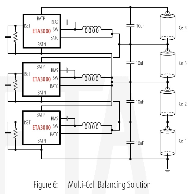

Am besten wäre es sicherlich ein neues BMU system mit aktivem zellenausgleich ueber schaltregler (also praktisch verlustfrei) und eingebautem schaltregler zur ladung zu entwickeln, wo man direkt 230V Wechselstrom anschliesst. Und dann den ganzen raum für die batterien mit zellen zu füllen. Das artet dann aber auch schon in arbeit aus.
Aber was mich interessiert, ist im "tank" was eingebaut? Oder hat man platz um ein Ladegerät einzubauen? Oder sogar zusätzliche batterien? Oder beides? So das man dann eine am netz direkt anzuschließende "Chopper Elektro-harley" hat? Versiegeln lässt sich sowas schon und wasserdichte netzverbinder gibt es auch. Schutzleiter an die Karosserie. Dan ist es auch sicher wenn am netz angeschlossen.
Eine andere frage, hat jemand einen kompletten stromlaufplan oder ein bild der kiste die aus 60V die 12V für das bordnetz macht?
Dahe die lampen wohl auch der billigste dreck sind (und weniger lumen als ne kerze bringen), wuerde ich das gerne mal mit neuen guten LED's die mehr strom und licht machen bestücken. Reicht dann aber der strom noch?
Oft beschweren sich leute über schalter und beschleuniger, na ja, Qualitaet MIC-2025, hat jemand diese mal aufgemacht und gefunden was dort üblicherweise abwinkt?
Bei der verdrahtung sollte man (oder frau) sicher auch nochmal nachschauen und besonders drauf achten ob alle kabel durchgänge gummimuffen haben (ansonsten wird die billige und oft bruchanfaellige isolierung schnell ducrchgescheuert) und anderenfalls alles so gemacht ist (ausreichende Kabel Schlaufen wo sich was bewegt) das sich kabel nicht schnell durchscheuern. Silikon Kautschuk hilft auch hier sicher, wenn richtig eingesetzt.

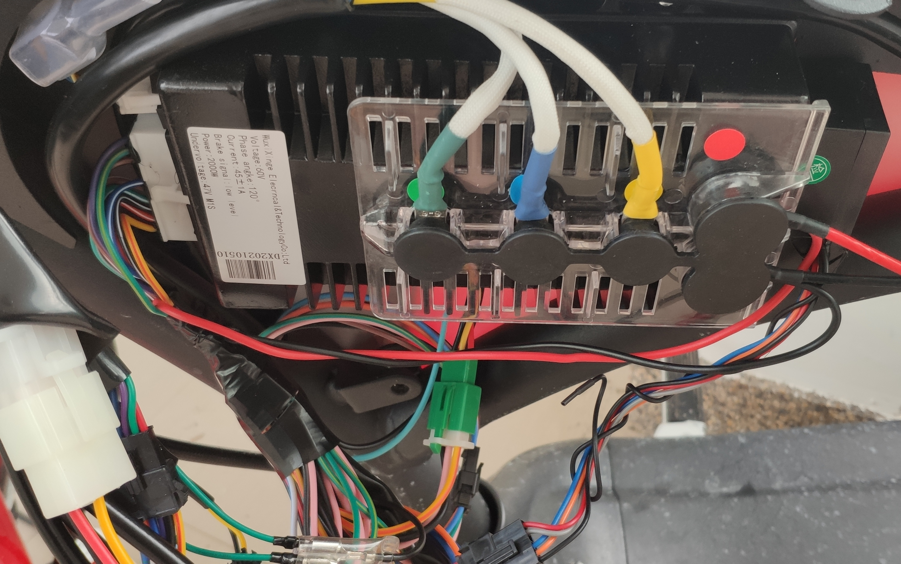

Wenn ich zwischen den zeilen lese ist der controller dann im tank, macht auch sinn. Deswegen muss der dann auch abgedichtet werden. Und natuerlich das batterie fach. Das basteln wird sicher spass machen.

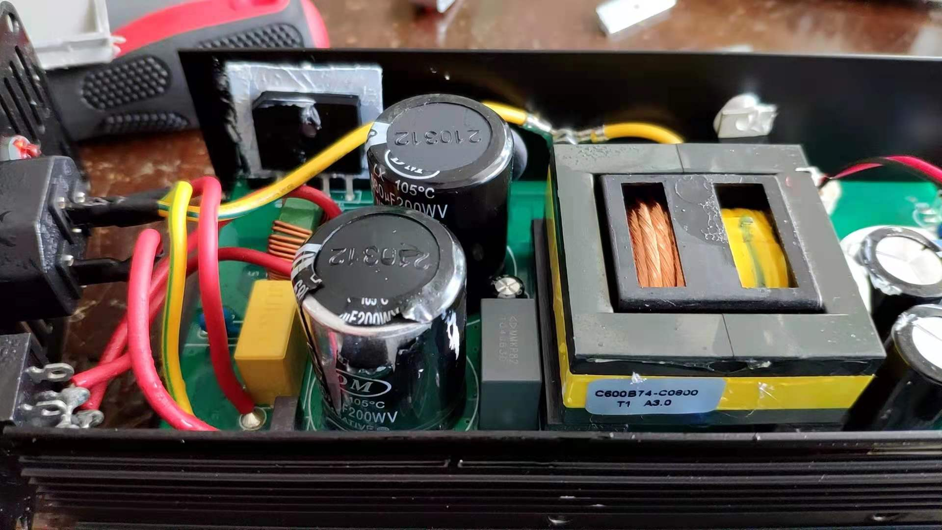

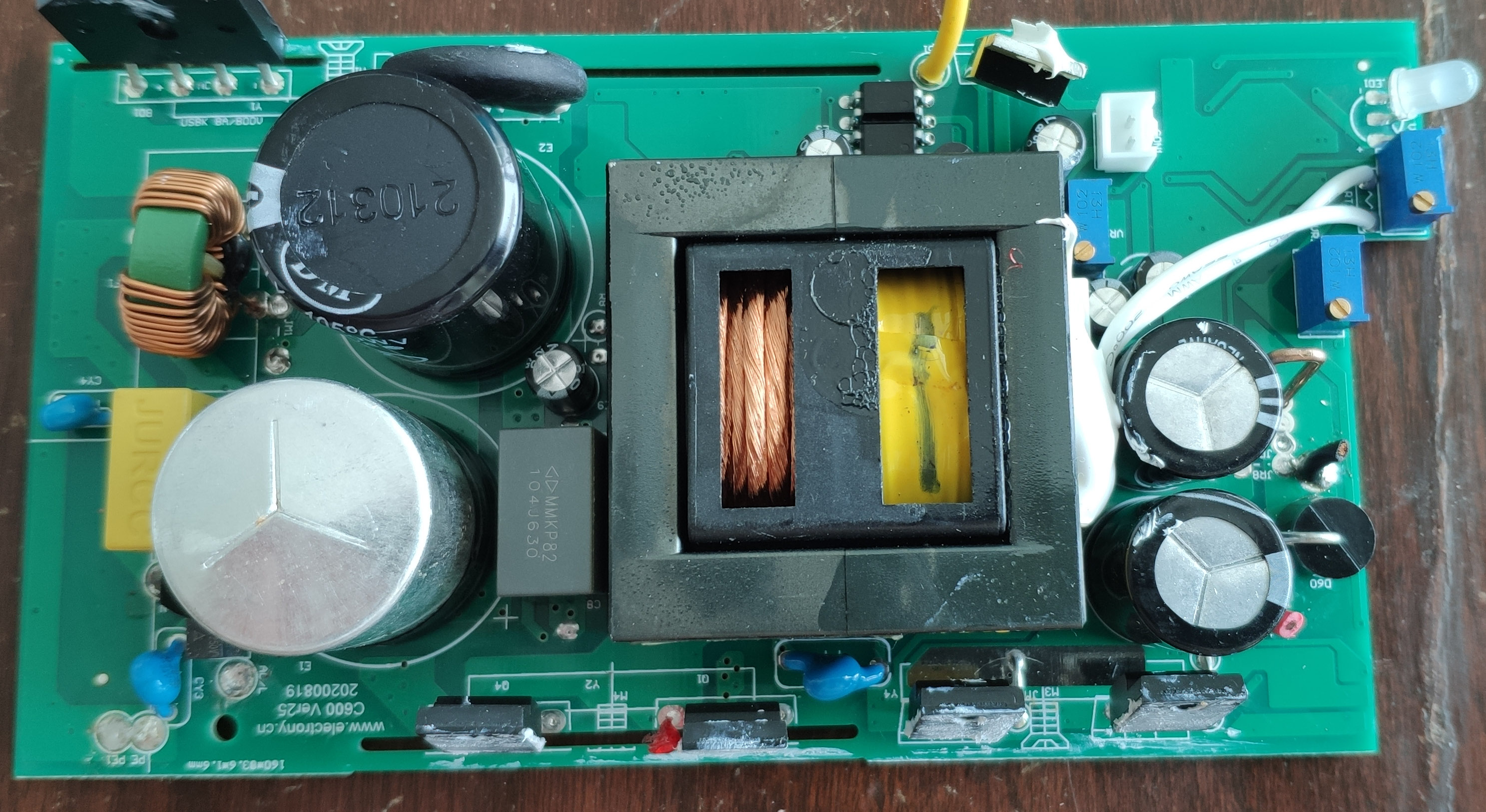

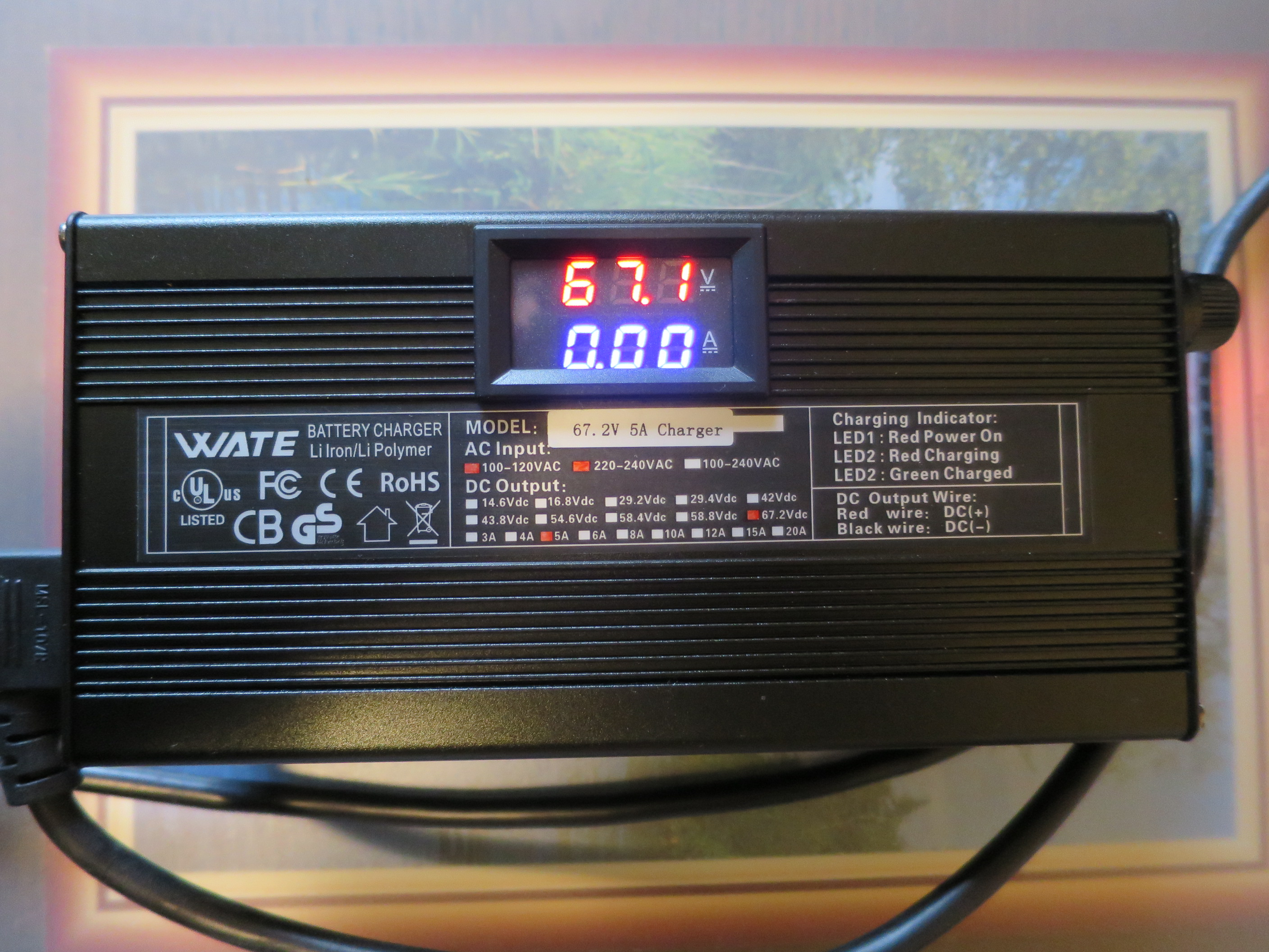

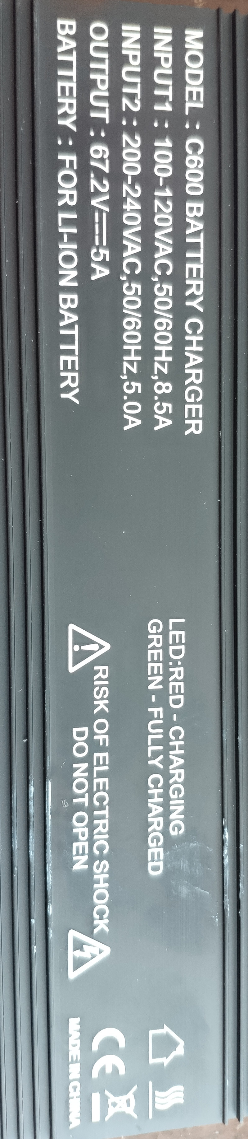

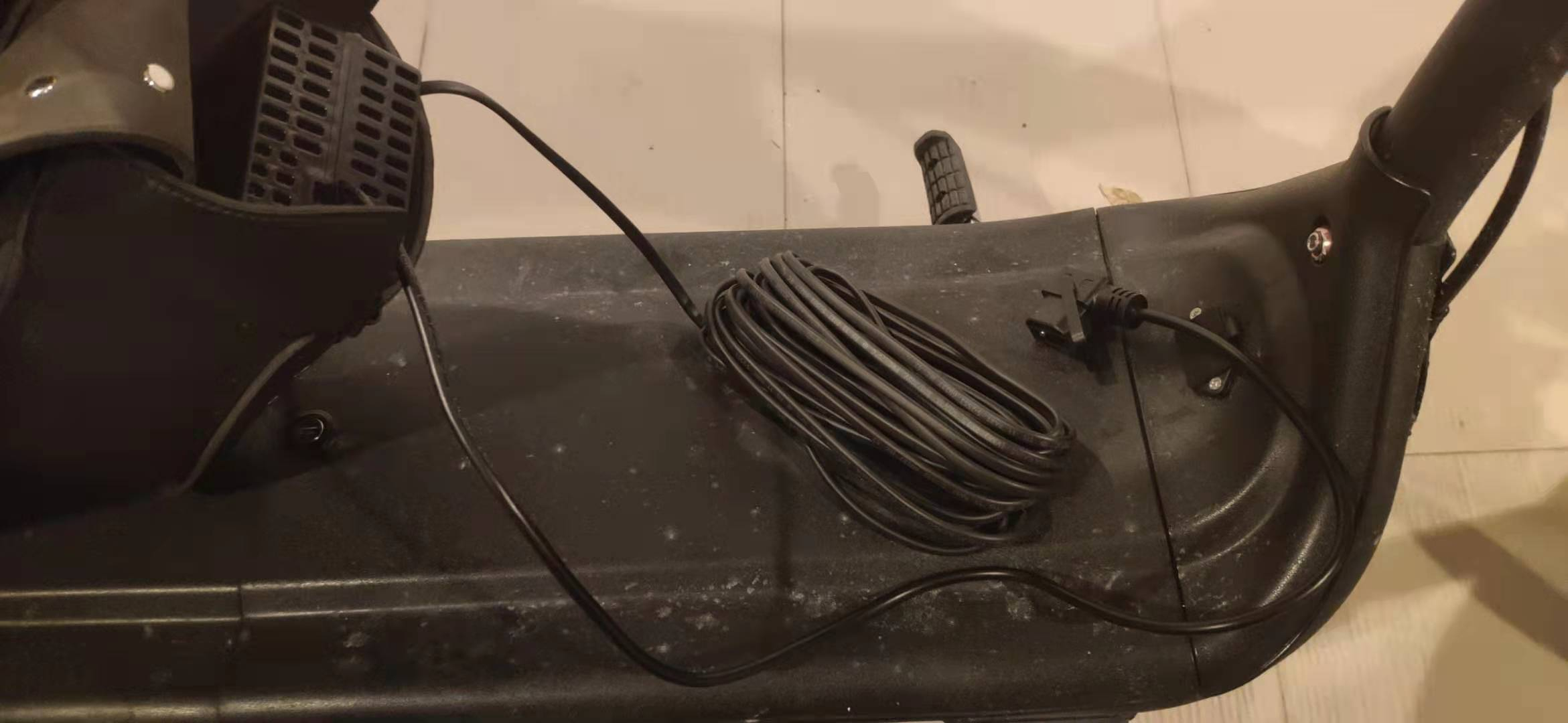

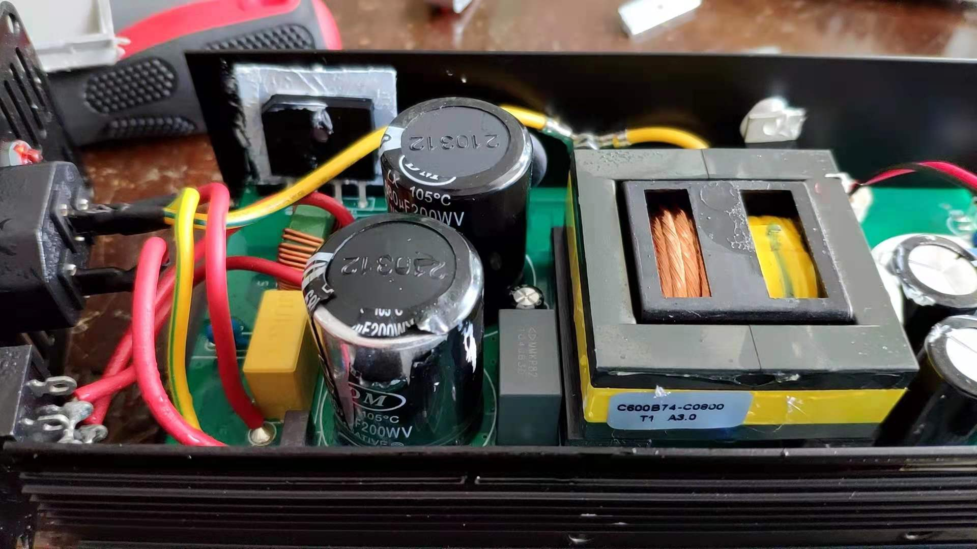

Ok, mein bausatz ist endlich angekommen. Habe angefangen ihn zusammen zu bauen, wollte die batterie laden.
Lader eingesteckt, es rauchte stark. Nachgeschaut. Lader auf 110V eingestellt, nach Thailand mit 220V geliefert. das geht nicht gut.
Elko abgeraucht, so mancher halbleiter auch. Das ding ist jetzt E-Schrott.
Morgen baue ich die batterie ein und teste den rest.

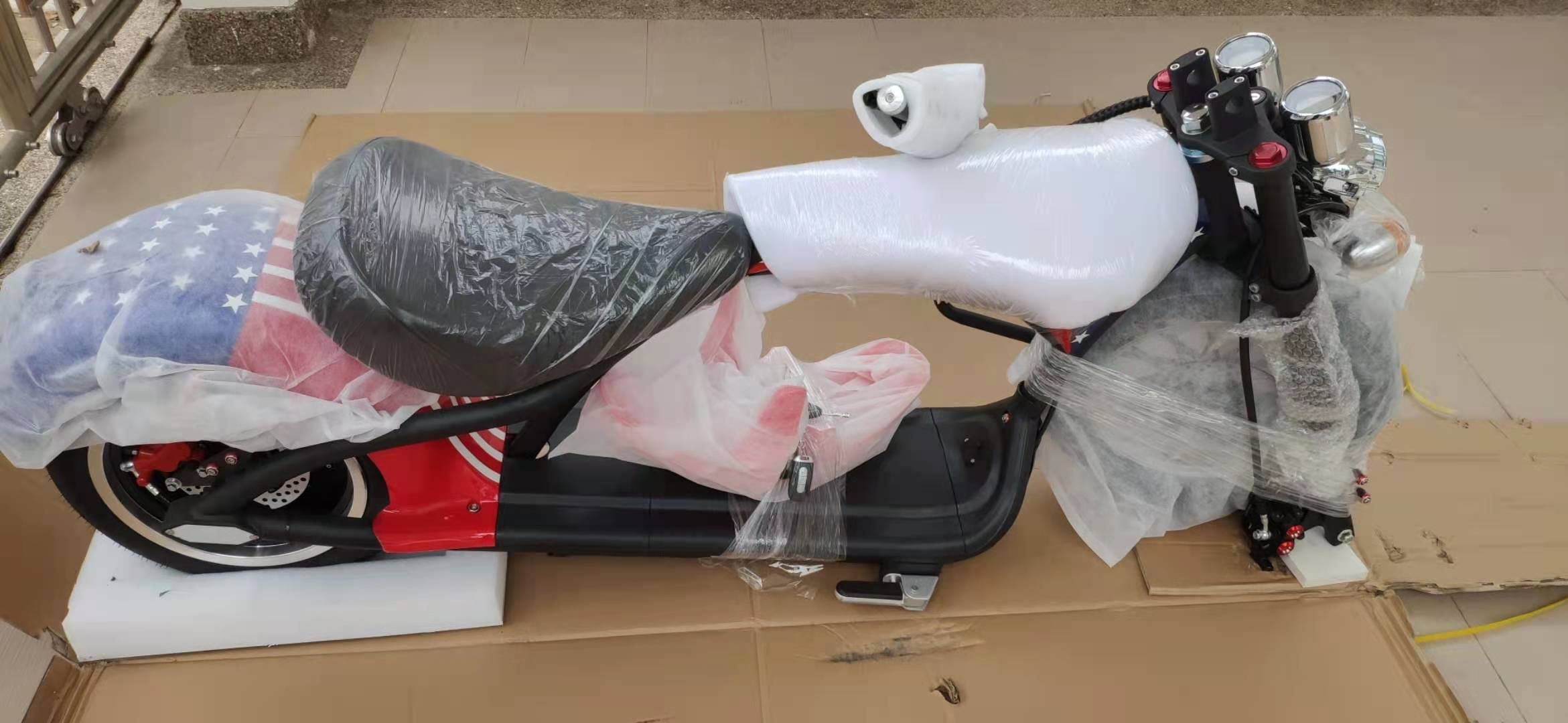

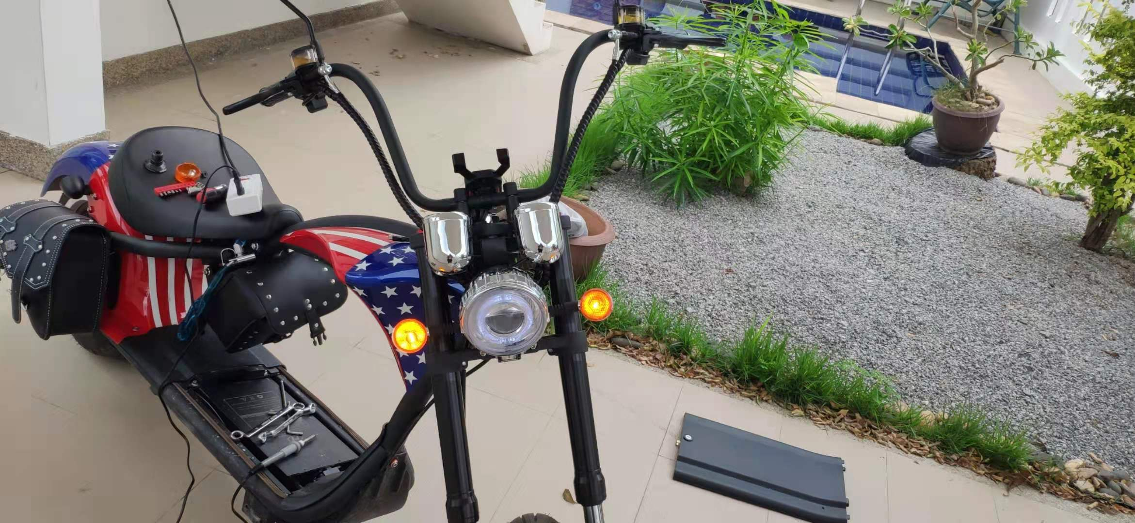

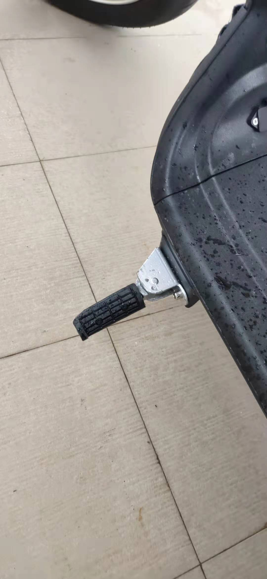

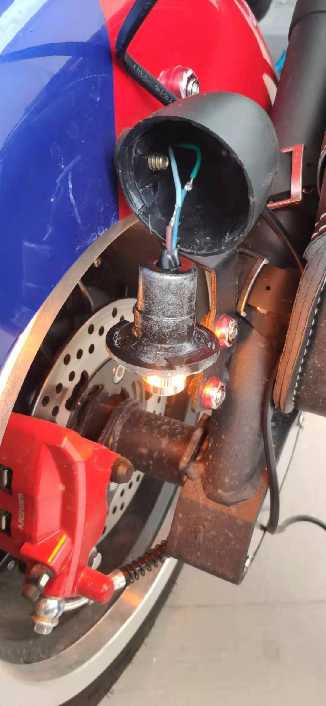

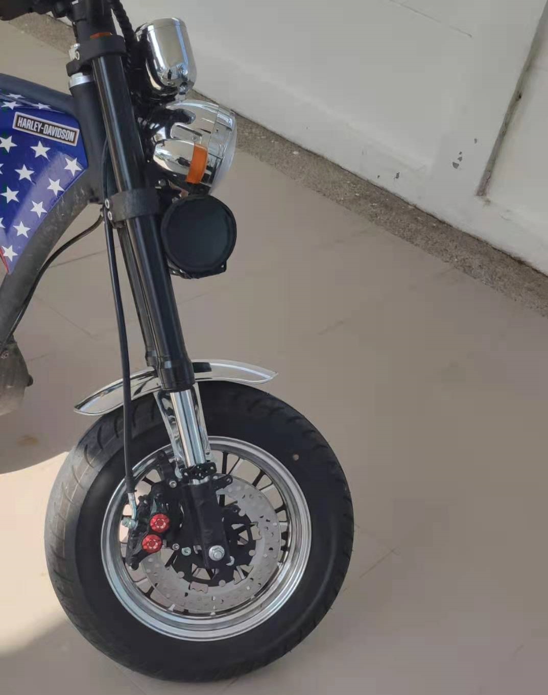

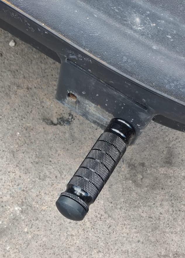

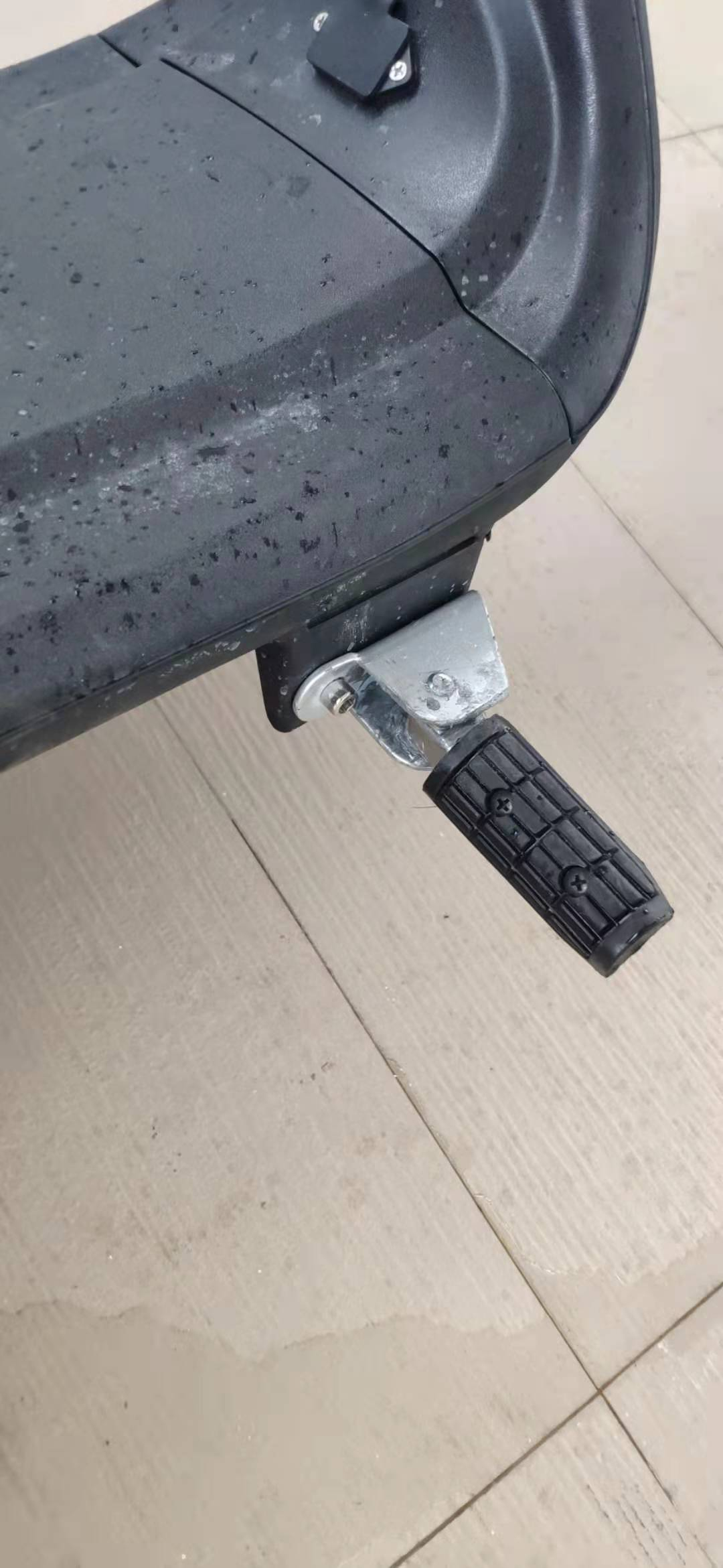

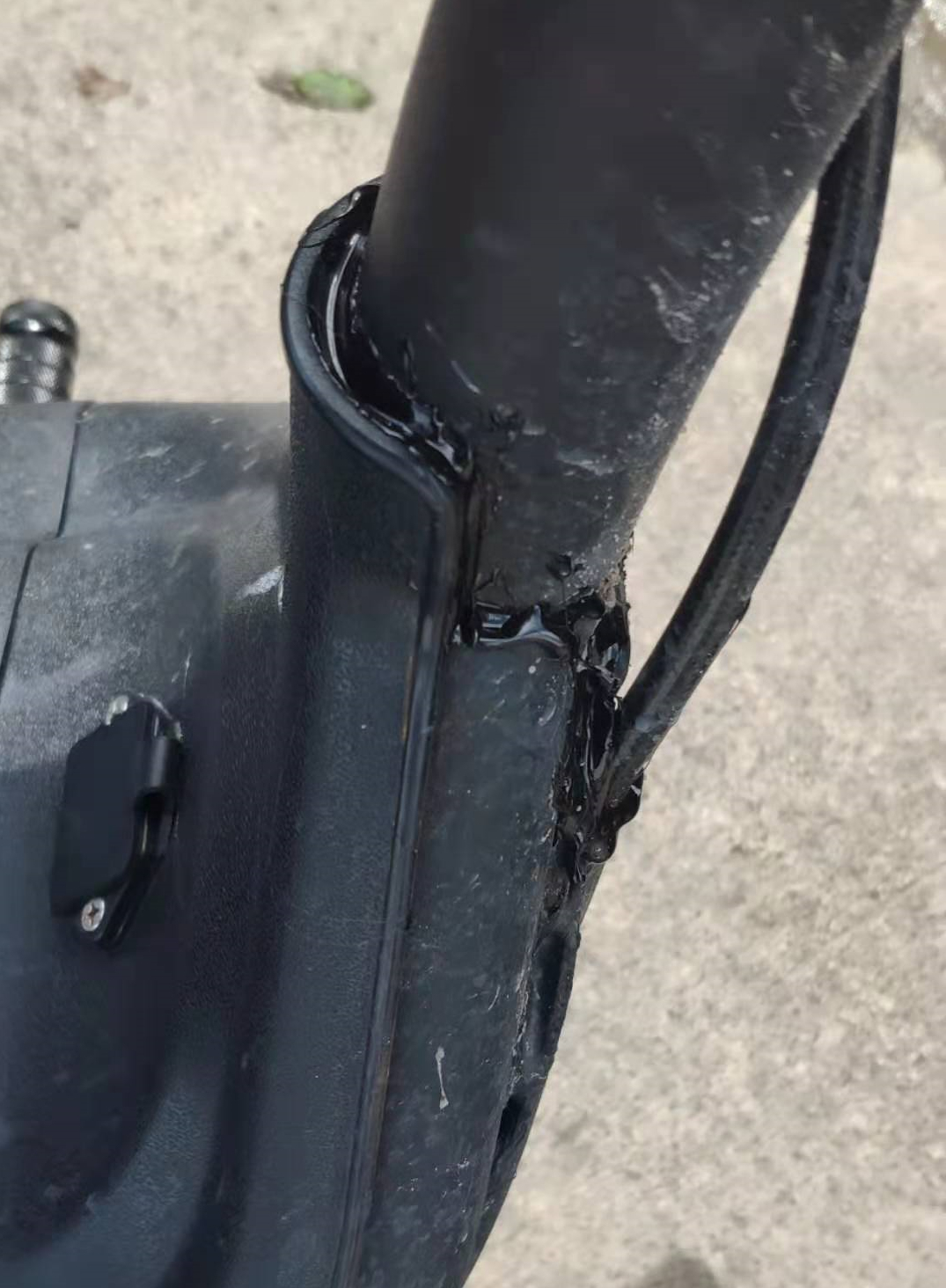

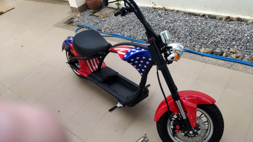

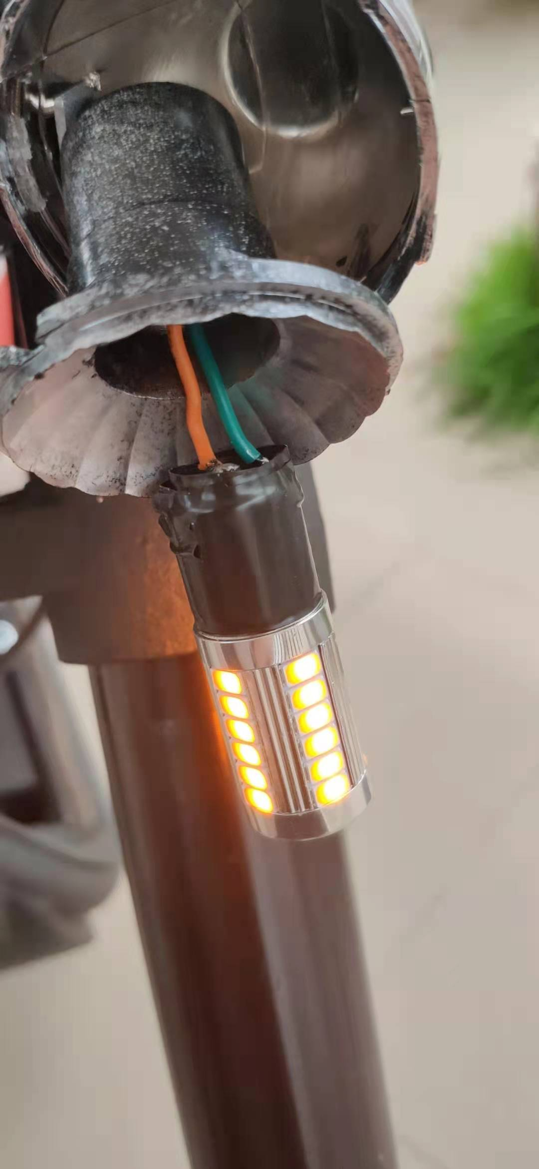

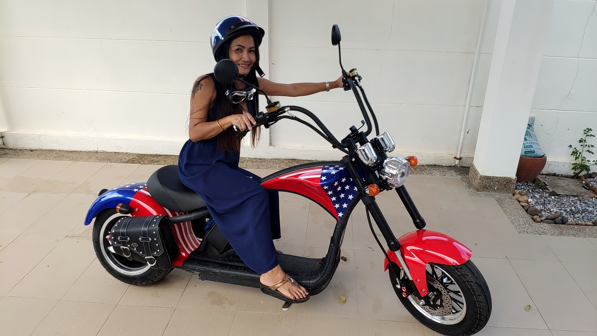

Ich hab jetzt mehr Erfahrung. Und meinen Schobba EezeeRyder.
Es ist halt chinesisch und mit der heißen Nadel genäht.
Am schlimmsten ist das alle dekorativen Plastik teile 3D gedruckt sind und mit einem super billigen und harten aber auch leicht zerbrechlichen Plastik (das kenne ich von eigenen Prototypen) mit Schwachstellen. Die Lackierung lässt auch zu wünschen übrig.
Das Ladegerät war auf 110V eingestellt und rauchte am Thailändischen 220V Netz prompt spektakulär ab... Am ende war der Verkäufer doch kulant und schickte mir einen ersatz umsonst, heute kam der an.
Ansonsten geht es.
Die Batterie scheint halb brauchbar auch im zusammenbau.
Der Rest ist solide, nachdem ich mit mir drauf mehrfach durch Strassenloch Hinderniss Strecken hart durchfuhr und einmal ungewollt abstieg.
Als ich ungewollt abstieg (hatte mehr mit dem Verkehr in Thailand und das ich zu dem neu da war zu tun, nicht dem schobba an sich) zerbrach der vordere Kotflügel und die Abstand Hülsen beim Tank.
Das sollte nicht so 3D gedruckt werden, für Massenproduktion. Glasfaser verstärktes Acryl oder weicheres Plastik (oder Metall) hätte es überlebt.
Bremsen sind gut, beschleunigung für 2 1/2 Pferde und ich mit 125kg Kampfgewicht oben drauf ist großartig und macht Spass. Aber wahrscheinlich auch weil ich viel später herausfand das der Tacho auf meilen geeicht war. Mit mir drauf geht es nur auf 39 (meilen pro stunde also 55km/h), nicht mehr, vor dem freischalten.
Als "Hard Tail" fährt das ding natürlich brutal hart. Die federung für den sitz könnte auch etwas weicher sein. So wie es jetzt ist, fährt man über einen zigarettenstummel weiss man ob der filter oder filterlos war. Aber eigentlich macht auch das spass.
Letztens, das Ding ist ein Augenfang. Nette mädels auf Scooters ziehen gleich und quatschen mich an. Straßenverkäufer schauen hin und geben Applaus.
Kule Ryde.

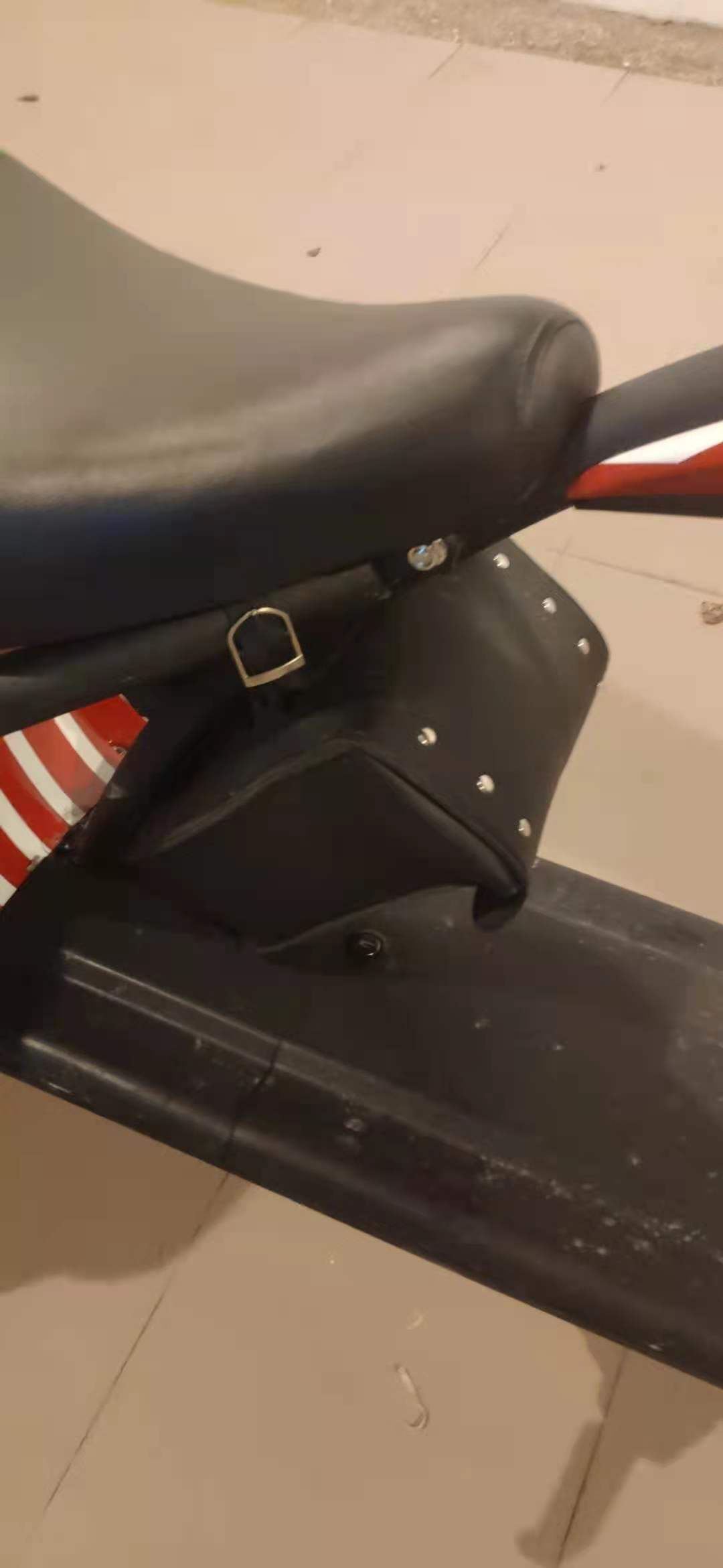

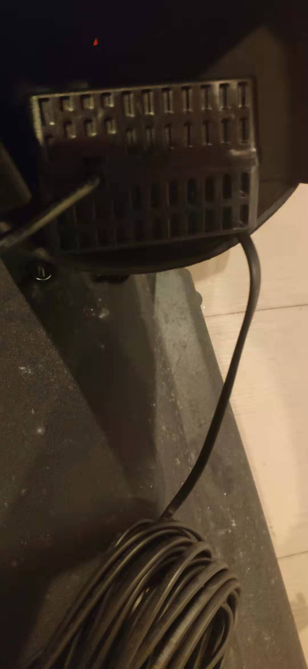

Und was ist im Tank?
Zuletzt geändert von PanzerKnight am Do 19. Aug 2021, 17:55, insgesamt 1-mal geändert.
- Beiträge: 20399
Re: Hallo und eine frage zum "Tank" und andere
Klar, auch der Controller muss irgendwo seinen Platz in der schlanken Wespe finden
