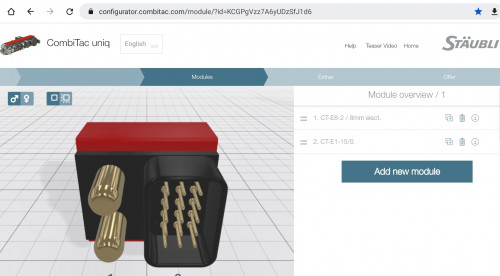

Der dürfte passen, denn das Unternehmen hat einen Artikel "Erfolgsstory" und die Maße scheinen soweit auch ok.patba hat geschrieben: Mi 7. Jul 2021, 11:21 ...
4. Das Besorgen der entspr. Stecker dürfte das geringste Problem sein.
Patrick
