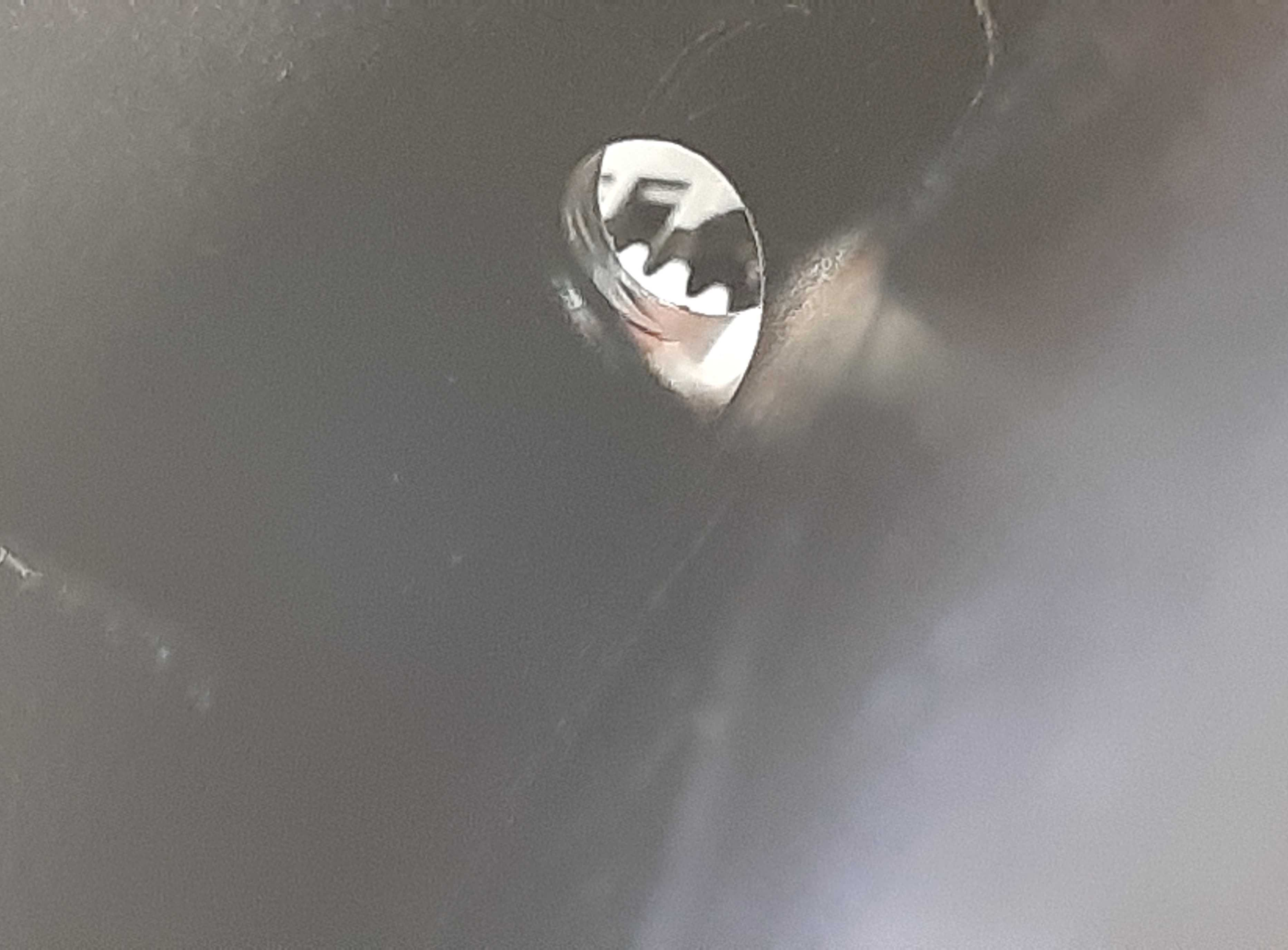

Re: Scheinwerfereinstellung Ngt
@Peo: Das sieht nach einer Lösung aus!
An der gleichen bei mir ebenfalls eine Öffnung, aber leider kein Einstellrad (nur Kabel sichtbar). NIU NGT 04/2019
Was daran liegen dürfte das @Peo einen GTS hat, @rfr wohl einen GT. Das läßt darauf schließen, das NIU beim GTS wohl mehr nachgebessert hat, als bisher angenommen/bekannt ist. Vielleicht kommt es ja bei neueren Modelljahren auch bei den anderen Serien.

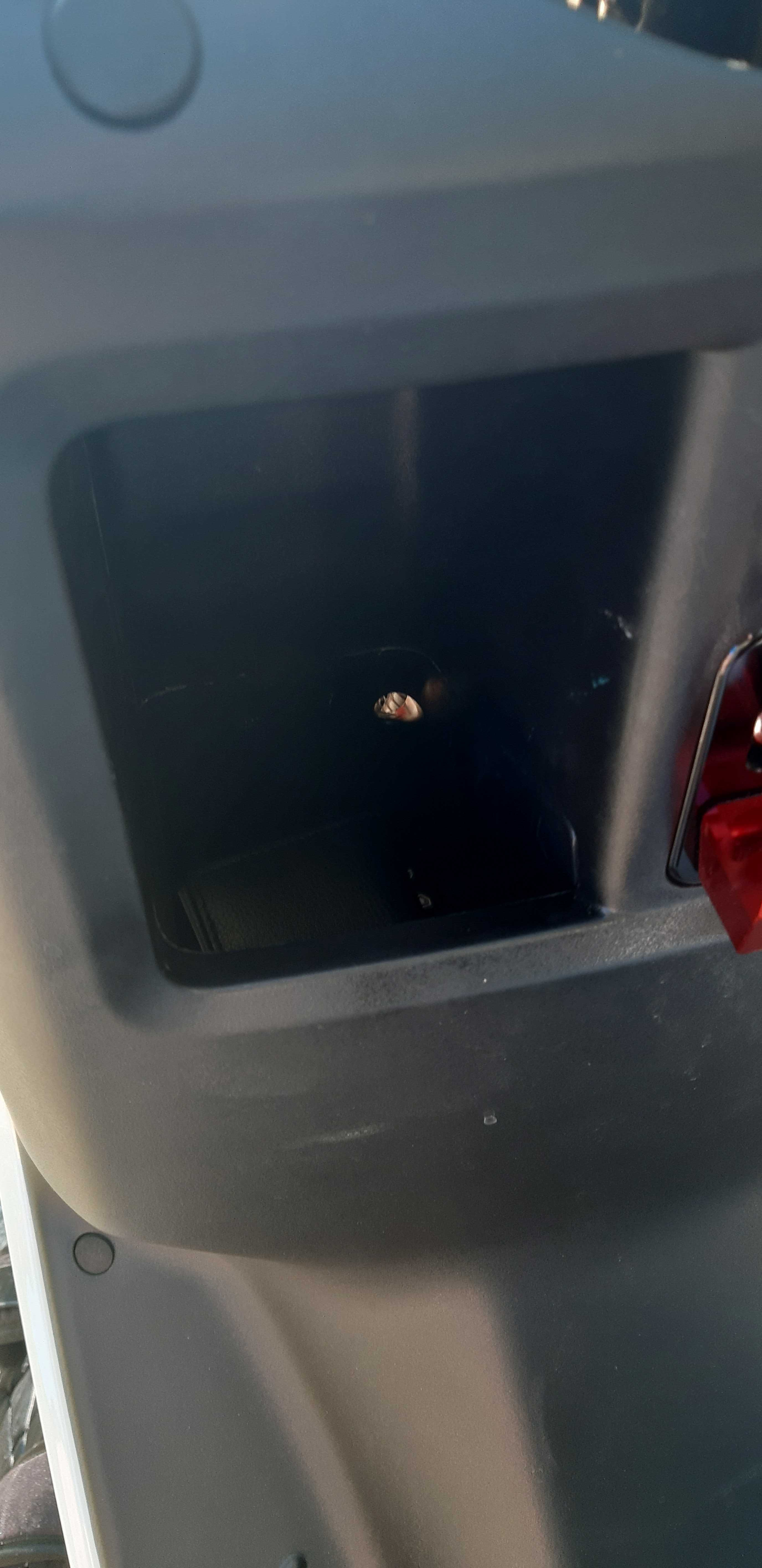

Bin auch erst auf dieses Rädchen gestoßen, nachdem ich die Frontblende mit dem Scheinwerfer mal abgebaut habe. Da liegt genau der Kabelstrang vor der Öffnung, man sieht das Einstellrad eigentlich nicht. Wenn die Kabel nicht im Blickfeld sind, muss auch der Winkel stimmen, damit man das Rädchen sieht - ist etwas fummelig. Da mein Roller weiß ist , lässt die Verkleidung etwas Licht durch, da sieht man es evtl. einfacher.chrispiac hat geschrieben: Do 8. Jul 2021, 14:19 Was daran liegen dürfte das @Peo einen GTS hat, @rfr wohl einen GT.
Die Frontblende abnehmen ist nur ein paar Minuten Arbeit, dann hast du Gewissheit ....
Diese Öffnung mit einem sichtbaren Zahnrad hat mein GTS auch.Peo hat geschrieben: Di 6. Jul 2021, 19:29Hi,Nobu hat geschrieben: Mo 5. Jul 2021, 22:50 Aus früheren Beiträgen ist zu lesen, es ist nichts vorgesehen das den Scheinwerfer justierbar macht. Letztlich bleibt also nur die Möglichkeit zur Korrektur durch unterlegen von Beilagscheiben an den Montagepunkten.
kann ich für meine GTS nicht bestätigigen - ich habe im "Handschuhfach" eine Öffnung, die ein Einstellrädchen des Scheinwerfers zugänglich macht. Bild folgt ...
