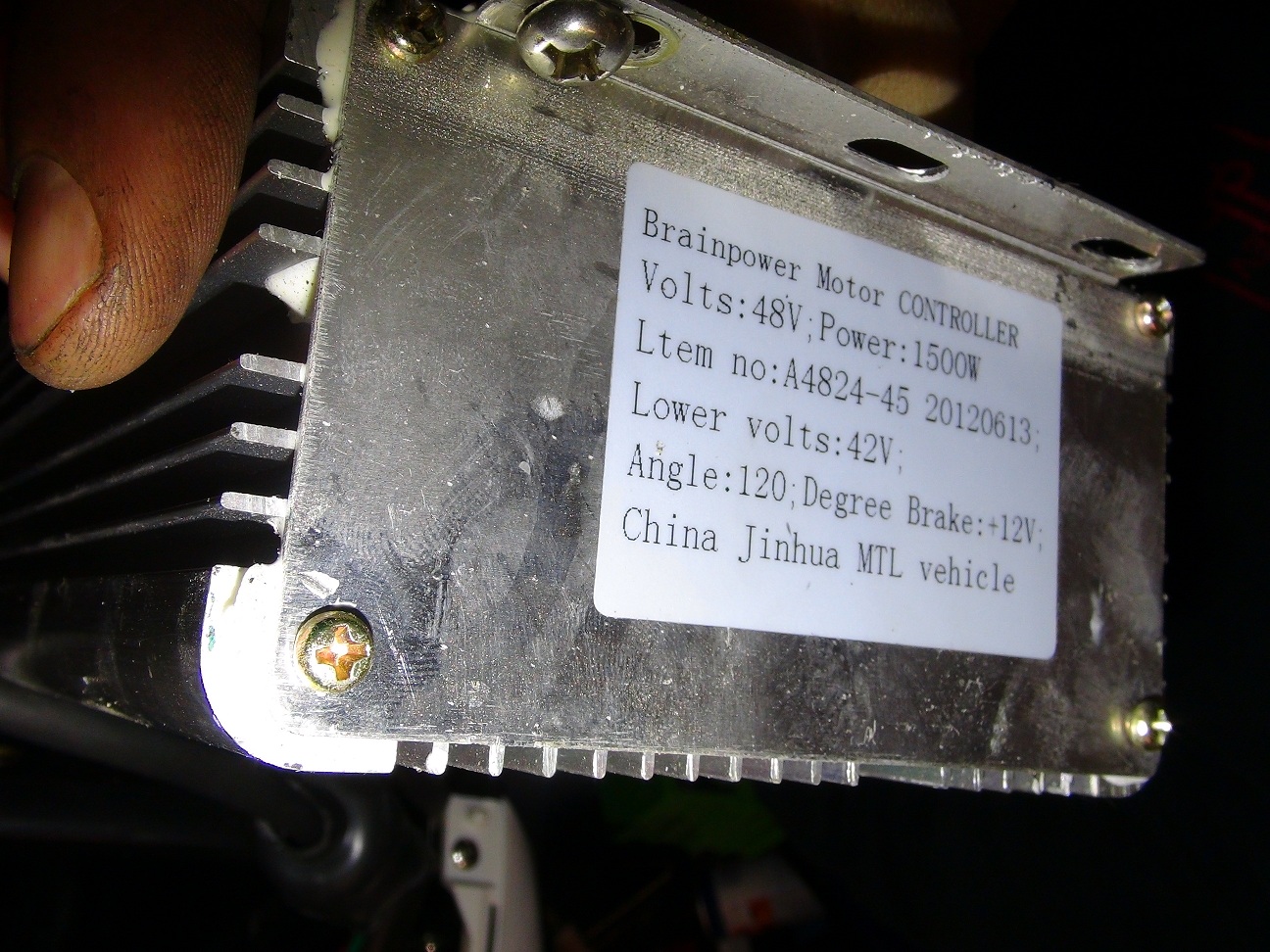

hab mir heute mal den verbauten controller angeschaut im trendy-r

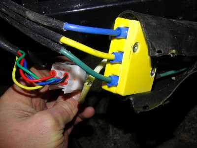

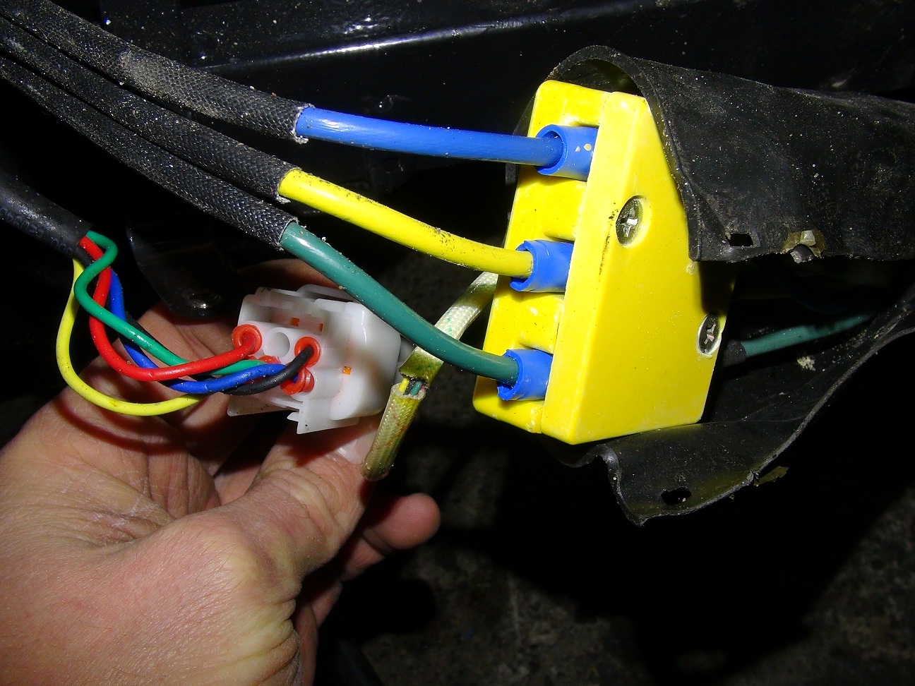

und hier noch mal ein bild der kabel die unter der sitzbank in richtung nabenmotor gehen:
also vom controller kommen die 3 kabel oben und dann noch ein strang mit 5 kleineren kabeln die in diesem komischen "steck" adapter landen.
alle kabel gehen dann nach rechts in richtung motor.
hat jemand so was schon mal gesehen und weiss eventuell die bedeutung?
- Joehannes
- Beiträge: 3419
- PLZ: 9645
- Wohnort: Oberfranken
Re: Emco-Novi - Nimoto Trendy
Die gelbe Dose mit der 3er sind die Motorphasen.
Der 5er Stecker sind die Hall-Sensoren.
Alles Standard Bürstenmotor
Der Controller sieht auch nach Standard aus.
