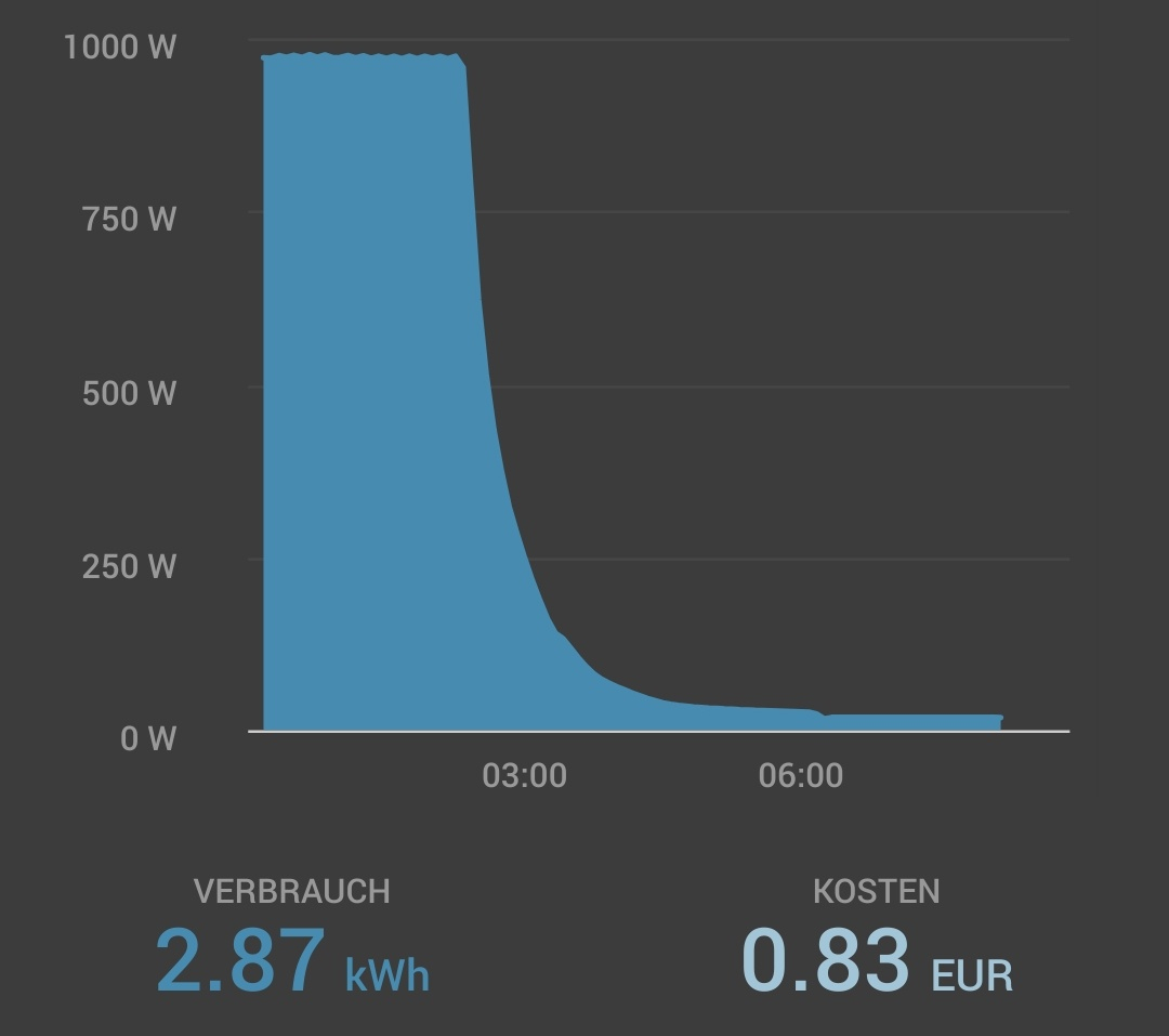

Zwischenstatus zu meinem defekten Akku zur Info:
Ergebnis der Prüfung kommt erst Ende nächster Woche.
Bis dahin aber schon mal danke für die Beiträge zum Thema. Ich ahne jetzt was wohl passiert ist:
Mich hatte von Anfang an gestört dass das Ladegerät nach dem Aufladen immer weiter in Betrieb war. Deshalb hatte ich mir frühzeitig eine Zwischensteckdose Fritz!Dect gekauft, die das verhindert hat. Möglicherweise ist damit aber auch das mir bis dahin nicht bekannte Balancing verhindert worden. Wir werden sehen.

Re: NGT: Akku defekt nach 2 Jahren und 37 Tagen
Beitrag von STW »
Für die Zukunft: die Fritz!Dect auf 3 Minuten mit weniger als 7 oder 8W einstellen, dann erst aus. Irgendwann kommt der Punkt, da blinkt der Akku nicht mehr sporadisch beim Laden, und ab dann zieht das Ladegerät konstant 4.5W.
Beitrag von ähM_Key »
Ist denn das Balancing abgeschlossen, wenn die LEDs an den Akkus erloschen sind?
Mein Ladegerät zieht dann noch 18W. (Allerdings vom MQI GT)
Ca. ab 06:15
Beitrag von STW »
Ich kann es hier nur für den NGT sagen: da ist definitiv Ende, wenn die LEDs an den Akkus auch nicht mehr sporadisch blinken, und dann bin ich bei den 4.5W. Der MQI GT hat wohl ein anderes Ladegerät, da wird es andere Leistungsaufnahmen im Leerlauf geben.
