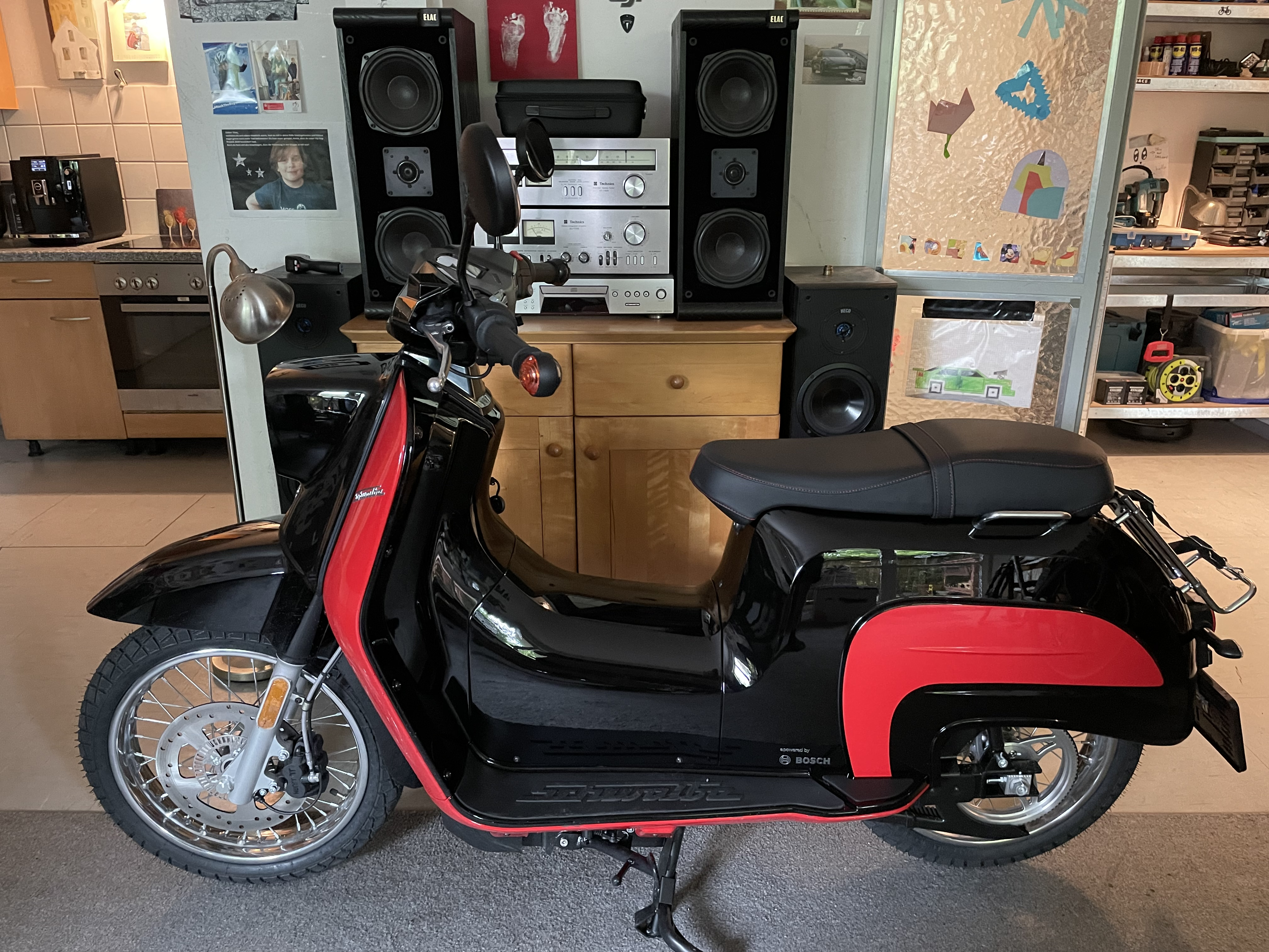

Moin! Ich habe vor 1 Stunde meine nagelneue L3E Schwalbe Sonderedition in schwarz-rot abgeholt. Und: Hoppeliges Fahrverhalten, deutlich spürbare Unwucht im Reifen vermutlich vorne. Fängt ja gut an… Service Partner 10km entfernt.

Service-Partner so nahe. Da hast du noch Glück gehabt.

Irgendjemand hat hier was von Schlauchlos-Reifen geschrieben?! Kann doch eigentlich nicht sein, bei normalen Speichen-Felgen?! Ansonsten lass ich mal Luft ab un pumpe neu auf….

Der Reifen wurde nach Anfrage bei Govecs beim Servicepartner neu und richtig aufgezogen. Da konnte ich drauf warten. Dazu sehr nette telefonische Nachfrage durch eine Mitarbeiterin von Govecs. Läuft jetzt gut, bin sehr zufrieden.

habe das selbe Sondermodell wie du. Vor 2 Tagen ist mir am Hinterrad ein Platten aufgefallen, den ich mit einer Kautschuklösung von VW geflickt habe. Jetzt muss ich in die nächste, schlappe 24km entfernte Werkstadt nach Düsseldorf. Was mich wundert, ist dass beim Befüllen des platten Reifens mit der Gummilösung das Zeug an einigen Speichenbefestigungspunkten an der Felge ausgetreten ist. Kann es sein, dass im Reifen ein Schlauch so wie bei einem Fahrrad vorhanden ist? Überlege schon, ob ich den Reifen selber reparieren soll.

schau mal auf den Reifen selber. Steht da irgendwo "tubeless" ? Das wäre dann der Hinweis auf schlauchlose Reifen ...

Schwalbe steht gerade in der Werkstatt, und die sagten, die müssen Reifen und Schlauch neu bestellen. Scheint bei Speichenmodellen wohl unumgänglich, da sonst keine Abdichtung möglich ist.
